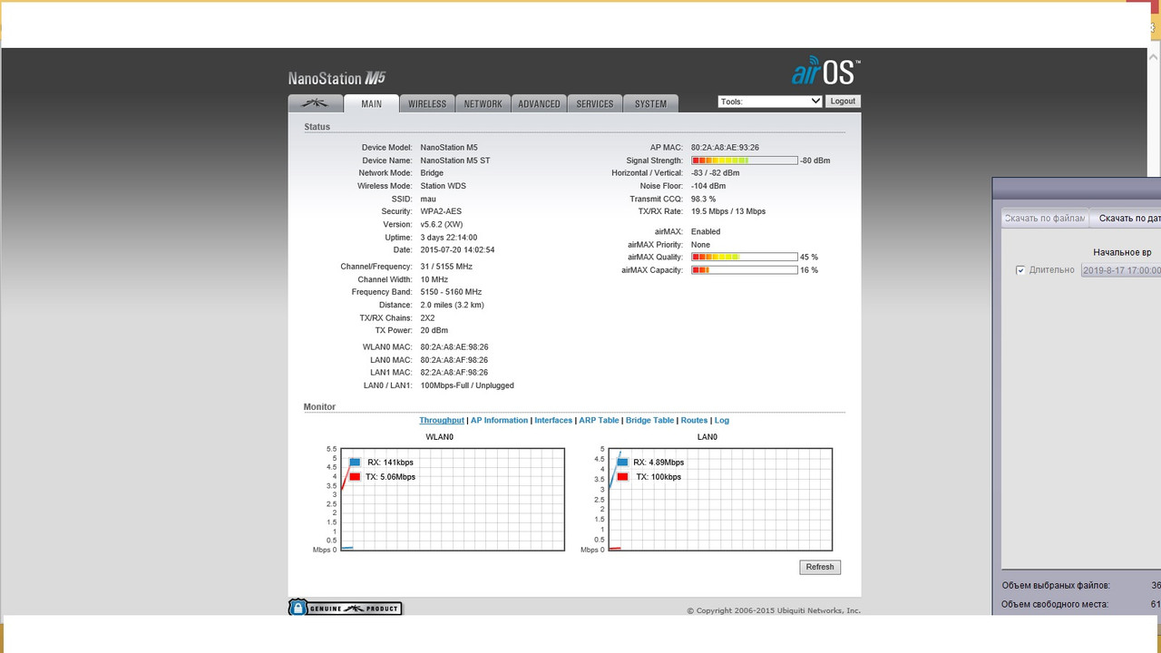

Добрый день. Парк. В парке офисное здание, где стоит регистратор. на другом конце парка высокий столб, но само собой не выше деревьев.
расстояние примерно 350-380м. Плотность деревьев не высокая, средняя.
Стояли LocoM2, какое-то время было всё нормально, но потом начались проблемы. Сигнал не стабильный, пинг не стабильный. Игрался и 10МГЦ и с 20- не помогало. Air max capacity было в районе 18-35%, постоянно скакало, и чем больше людей в парке, тем сигнал был хуже.
Решил поставить более мощные точки- M5, решил, что убью сразу 2х зайцев, и минимизирую помехи на точки и более мощный сигнал.
В итоге параметры сигнала ещё хуже! Но всё работает стабильно. Но тем не менее, сигнал очень слабый.
прилогаю скрин.
Вопрос: нужно было брать M2? Почему даже Loco m2 давали более мощный хотя и менее стабильный сигнал.
и ещё не понятно почему при таком слабом сигнале у M5 работает всё стабильно.
