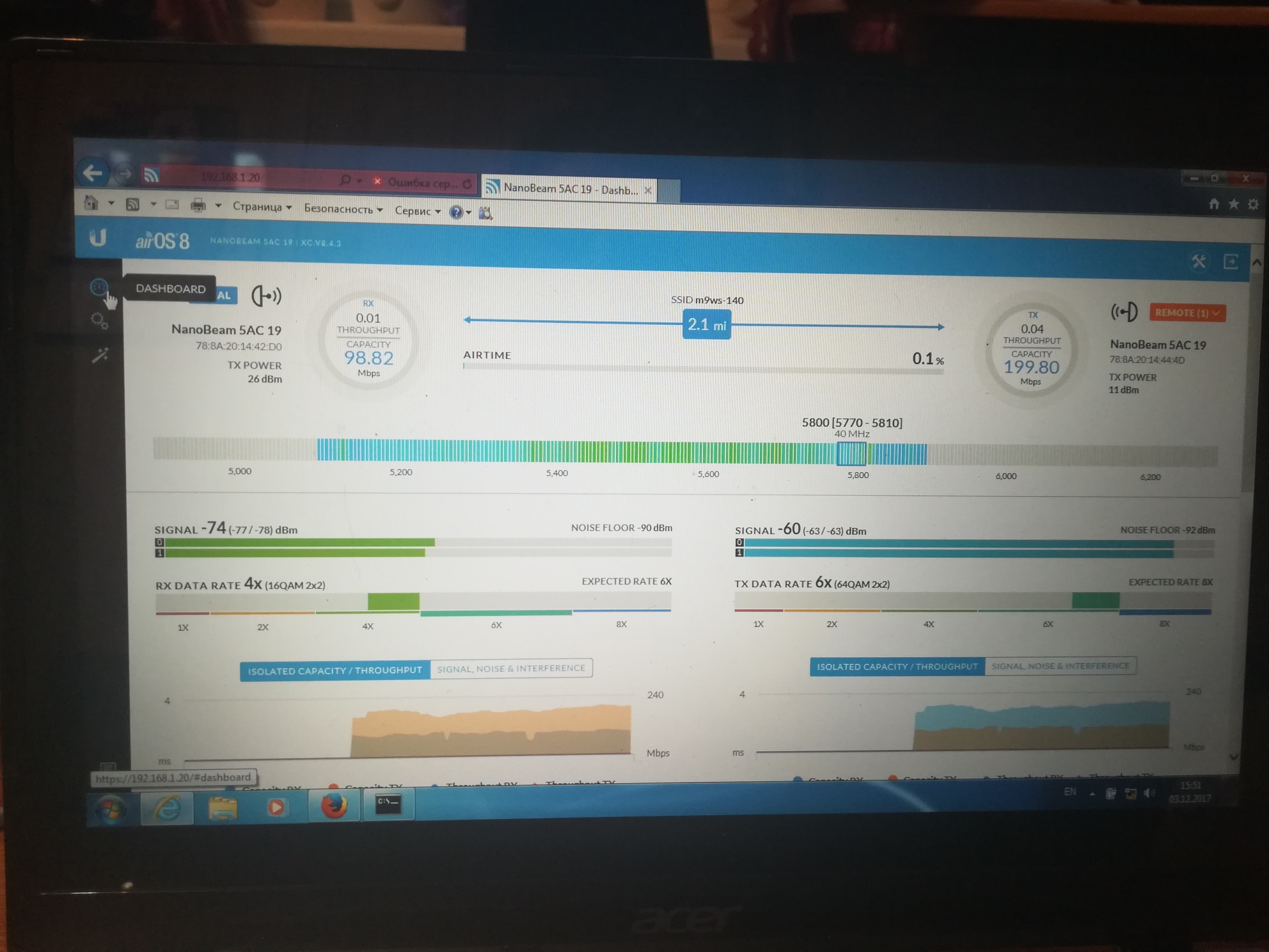

Спасибо за совет про выбор страны!
Поставил страну 5000. Мощность на AccesPoint выросла до 26 дБ. Сигнал поднялся до - 60 дБ.
На настройках Station ползунок хоть и бегает до 26 дб, но реально выдает только 11. Скорость линка выросла до 200 Мбит/с, спидтест в интернет выдает 50 Мбит/с. Почти можно жить. :)
Однако нам нужна реальная скорость не менее 100 Мбит в инет. Планирую со стороны установки AP поменять на PowerBeam Ac 500 или Ac 620. Планируется, что мощность сигнала вырастет на обоих концах за счет более высокого КУ отражателя тарелки.
