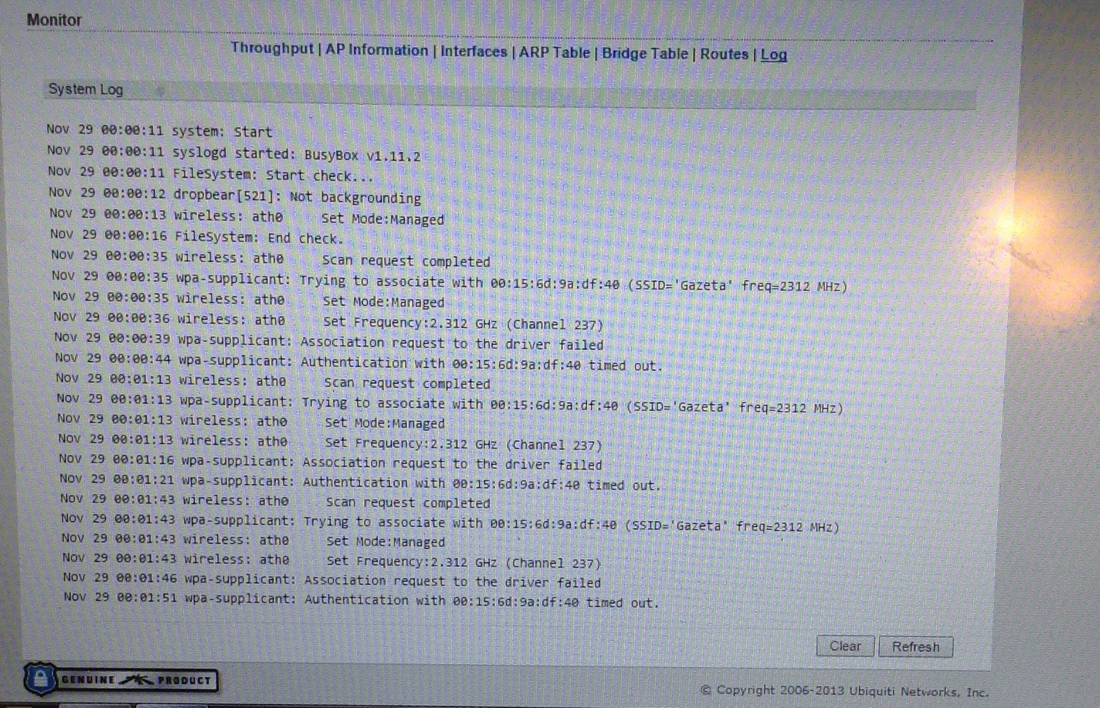

Сканирую сеть, выбираю Nano Station 2 (AP) станция запрашивает пароль, указываю и ВСЁ! дальше ничего не происходит!
Смотрю в логе Association request to the driver failed (лог во вложении).

Прошивка в NanoBeam стоит XW 5.5.6 build 18861 Compliance Test , на какой-то момент подумал что проблемы в прошивке, заливал 5.5.9 - 5.5.10, результат везде один Association request to the driver failed (вернул на родную).
Ради "Следственного эксперимента" попытался подключиться к домашней точке доступа (Dlink) из под Compliance Test не смог, удалось только когда страну выбрал "Россия".

Выбери Австралию. там тоже все частоты разблокированны и дальность сигнала.
