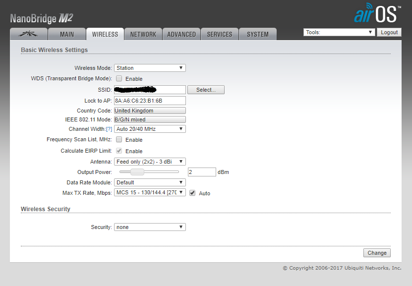

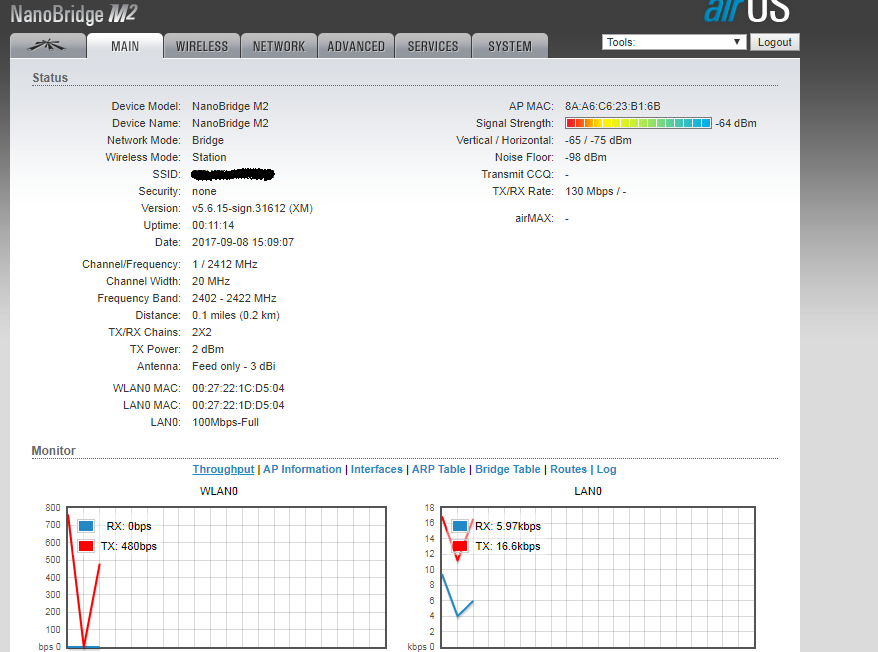

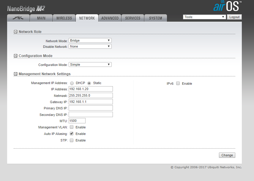

Имеется точка доступа в транслируемая с обычного D-Link рутера.Данная точка доступа при подключении автоматически выдает по DHCP IP адреса.Я подключил к данной точке доступа безпроводно NanoBridge m2 ,а саму антенну подключил через кабель к ноутбуку. Далее на ноутбуке я выставил параметры "Получать IP автоматически".Компьютер пытается получить адресс IP но ничего не происходит,выдается аварийный IP. для проверки работоспособности,к той же самой точке я пытался подключится через телефон и ноутбук безпроводно, все работает без проблем, адресс выдается.Скажите пожалуйста где ошибка? Выкладываю скрины настройке антенны.Прошу помочь разобраться.Заранее большое спасибо.

NanoBridge m2:
NETWORK - переставьте в DHCP
WIRELESS - WDS вкл.
Возможно понадобиться активировать (изменить) пункты в ADVANCED (ADVANCED - Multicast data вкл.)
Если после вышеперечисленного ситуация не поменяется, то:
  1. проверьте кабель, порт NanoBridge m2 на повреждения.
  2. возможно неисправность в самом компьютере, попробуйте подключить другое устройство.

NanoBridge m2:
WIRELESS - WDS вкл.
Пробовал так как написали, ничего не изменилось

На nanobridge airmax отключен? Если нет - отключите. А вообще у него только два режима 802.11n и airmax, возможно роутер не может работать в режиме 802.11n, а телефон может.
