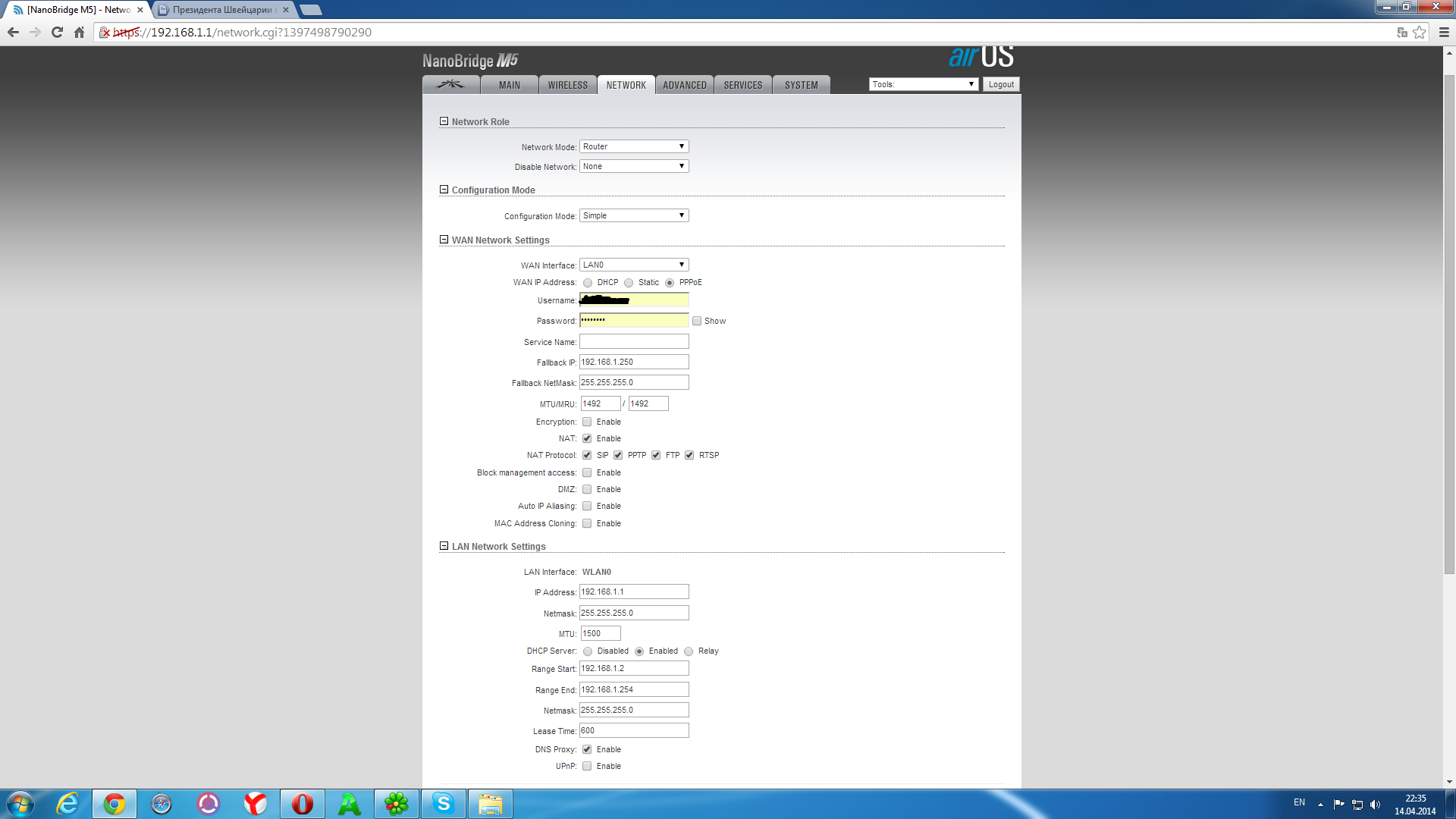

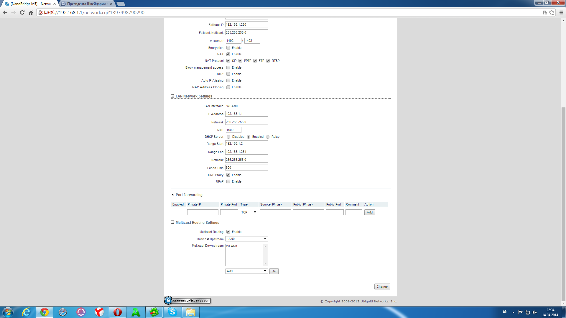

Знатоки помогите разобраться с настройками NanoBridge M5 . ситуация следующая стоит база-клиент в режиме бриджа далее кинектик II подымает PppoE от ростелекома и всё замечательно и инет работает 100мегабит прокачивает и Iptv работает. но теперь необходимо подключить к этой схеме ещё одного клиента (база -2 клиента) и в этом случае придется как я понимаю PppoE поднимать базой (чтоб оба клиента получали инет). Сделал так (скин базы прилагается) инет летает, но Iptv не пашет (хотя и включил мультикаст. потоки) чё еще там нужно?

да wds включен, без него ваще глючит (небольшая часть каналов только кажет)

скорость 100Мб , а для Iptv нужно 7-8 Мб на HD каналы и около 5 Мб для SD каналов, проверял подключив тв приставку к нанобриджу в настройках смотрел график самого трафика.
