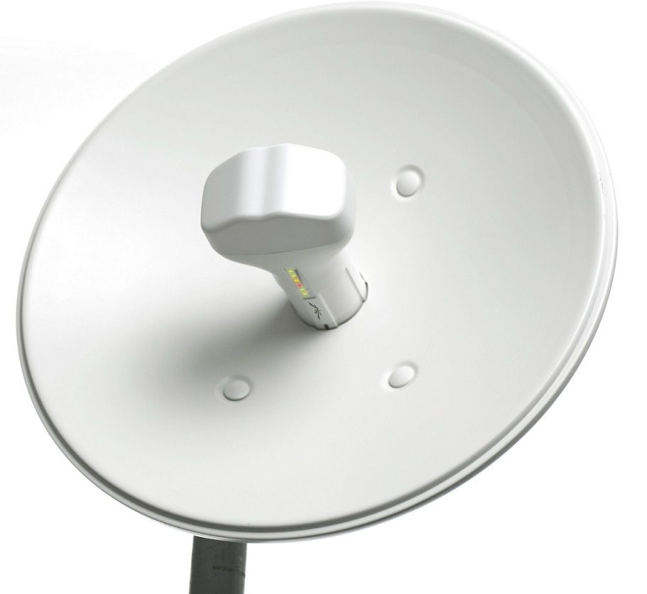

Доброго времени суток!! скажите пожалуйста можно ли использовать*
Nanobridge M5 как роутер wifi, что бы эту сеть wifi находили ноутбуки и телефоны!!????
Спасибо!!!
установите только ширину канала в 20 мгц.
ну и имейте в виду, что у него диаграмма направленности 6 градусов! направляйте на ваших потенциальных клиентов.
маленькое пысы - ваши ноутбуки и телефоны должны быть современными - двухдиапазонными. т.е. способными работать на 5 ггц.
направляете на голову клиента и по команде: на старт, внимание, пли!!! выкручиваете мощность по максимум. т.к. луч узкой направленности должны снайперски выжечь хотябы можжечок)))
после чего уже станосится на важно: есть сигнал или нет)))
Да, как отметил админ выше написанного, нужен специальный приемник на ваших устройствах стандарта типа радио 802.11а и кажется на вот такой частоте это будет работать 5150—5350 и 5650—5725 .
использовать nb ка роутер - это реально сверх не реальность мысли! это все равно что летать в космос на метле! когда вокруг столько всякого железа - зачем?
