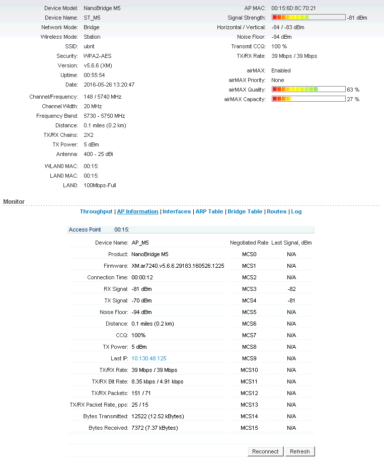

Здравствуйте.
Лет чуть не десять назад работал мост на nanobridge m5 на 2 км давал 60 Мбит/с в обе стороны. Потом долго не использовали, тут возникла необходимость. Включили, они друг друга увидели, порадовались за себя, установили, но на этот раз на расстояние метров 200 и как не баловались качества нет.
Собственно два вопроса:
1 Могли ли какие нибудь элементы подвести (вспухнуть конденсаторы).
2 Пробовал менять параметр MCS, но снимаю галку auto выставляю пробное значение и точка доступа теряется (спасибо создателям за кнопку тест)
ps к сожалению доступ только с стороны клиента, к AP доступ только по wifi
прошивка 5.6.6xm
    38,4 KB · Просмотры: 382

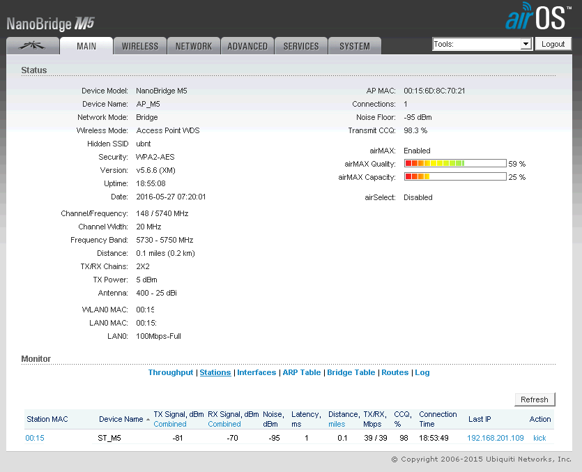

По мощности: на 2dB quality падает свыше пяти не увеличивается. со второй стороны скрин прилагаю. Почему с изменением MCS пропадает коннект?
    25,5 KB · Просмотры: 398
    33,1 KB · Просмотры: 385

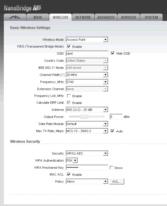

С увеличением мощности сила не растет поэтому остановился на 5dBm
Страна США потому что пробовал 40 МГц
Когда MAX Tx rate стояли в auto точка доступа иногда терялась поставил вручную на обоих MCS4 - пропадала пока только 1 раз.

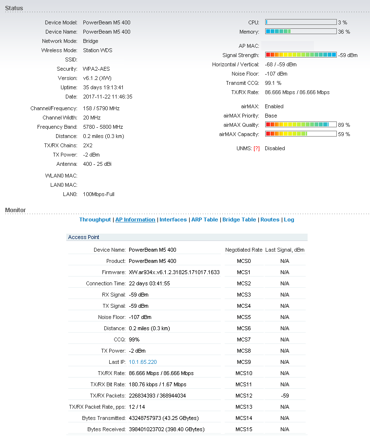

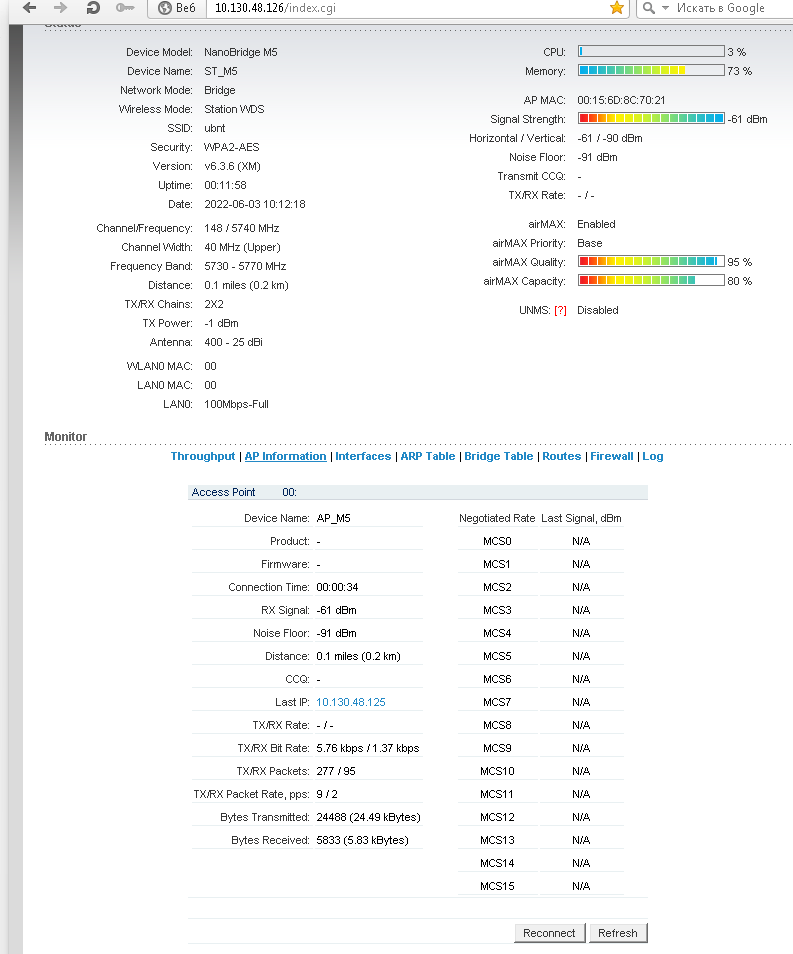

Собственно переформулирую вопрос: почему нет коннекта при наличии хорошего сигнала (первый скрин) выставил MCS13 снизил сигнал до -1dBm. Data Rate Module пробовал и по дефолту и альтернативный.

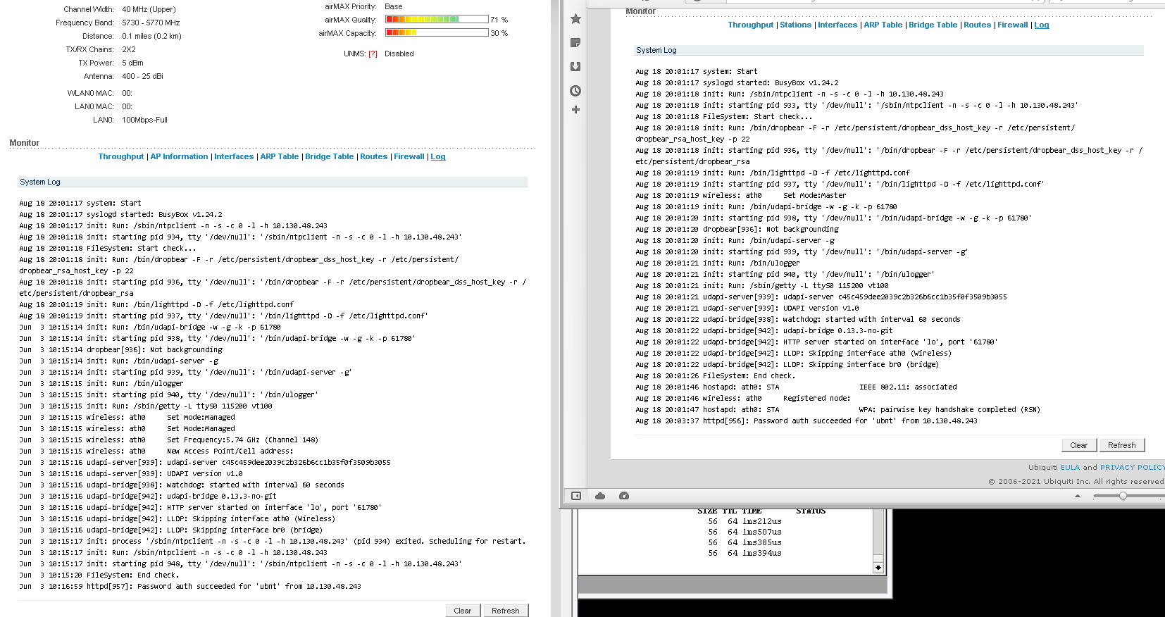

на втором скрине логи слева Station справа AP может кто, что увидит.
    50,1 KB · Просмотры: 351
    114 KB · Просмотры: 366
Что бы был коннект, нужно в ответ послать что-то, а при -1dBm это что-то затухает не отходя от устройства.

В 50 метрах работает мост с -2dBm (на скрине)

Приводите одновременные скриншоты сразу с точки доступа и станции. Ширина канала согласована? Настраивайте на 20 МГц, airmax Priority - не base, а high.
