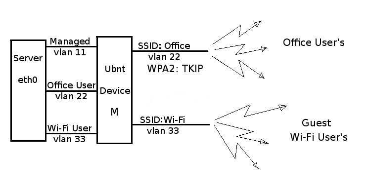

где-то был на офф форуме статья про дополнительные vlanы
Первым делом подключаем AP (access point). Настраиваем на сетевой карте адрес 192.168.1.254 и заходим на AP по адресу 192.168.1.20. Если прошивка точки меньше, чем 5.3 - прошиваем в более новую, если 5.3 и выше - то можно приступать к настройкам. Отличия прошивок 5.3 (и выше) от прошивки 5.2.1 в интерфейсах Ethernet следующие: в 5.2.1 пишем eth0_real и eth1_real, а в последующих просто - eth0 и eth1, а также по тексту: http://ubnt.com/downloads/firmwares/XN-fw/v5.3.2/changelog.txt. Если у Вас есть желание поиграться с прошивкой 5.2.1, то будет необходимо просто заменить в настройках скрипта имена интерфейсов.
Необходимые здесь настройки мы делаем только в Wireless, прописываем SSID, выставляем канал и мощность передатчика, прописываем SSID «Office» и настраиваем шифрование. Не забудьте выключить AirMax, так как для работы в этом режиме необходимо оборудование Ubiquiti M-серии или Ubiquiti WifiStation, стандартные устройства работать не будут.
Настройка производится по схеме:
Важно! Данный скрипт должен быть написан только из-под ОС Linux. В Windows-редакторах по другому строятся символы переноса, и скрипт работать не будет!!!

Creeptx
26 Дек 2017
Доброго времени суток. Не получается состыковать два Nanobridge m5 с двумя vlan.
Есть сесть, раздроблена на сегменты, каждый сегмент в vlan. Имеется DHCP-server для каждого сегмента. Мне необходимо задействовать сети для вайфая и менеджмент. Цели:
-передать Nano m5(AP и Station) два vlan, только чтобы Nano m5 которая в режиме Station замыкала на себе менеджмент vlan, а акцессом через физический порт подключена была к свитчу(тупику) и далее хост(без возможности настроить vlan)
-в каждом из vlan ведется раздача IP от поднятого уже DHCP-server.
В итоге хочу получить устройства Nano m5(AP и Station) получают через менеджмент vlan свой IP для администрирования и конечный хост через vlan вайфая получает IP.
На коммутаторе на порту делаю транк (10 вайфай, менеджмент 20) - Nano m5(AP) в настройках выбираю Advanced и создаю по два vlan на каждый интерфес(wlan,lan), на bridge0 вешаю lan(vlan 20),wlan(vlan 20),на bridge1 вешаю lan(vlan 10),wlan(vlan 10), менеджмент ставлю получать ip от dhcp на bridge0, изменяю, применяю - на второй Nano m5(Station) создаю на WAN интерфес(vlan 10, vlan 20), на bridge0 вешаю wlan(vlan 20), на bridge1 вешаю wlan(vlan 10), lan0, изменяю, применяю. Выбираю на Nano m5(Station) ssid к которому надо подключиться и после перезапуска только вижу на коммутаторе Nano m5(AP). Подключаюсь к Nano m5(AP) в web-интерфейсе не показано подключение и создание моста между устройствами. Оконечный хост со стороны Nano m5(Station) не получает ip по dhcp, так как нет подключения=(. Захожу на Nano m5(Station) пытаюсь сделать поиск ssid еще раз, к которому надо подключиться, не вижу его=(.
