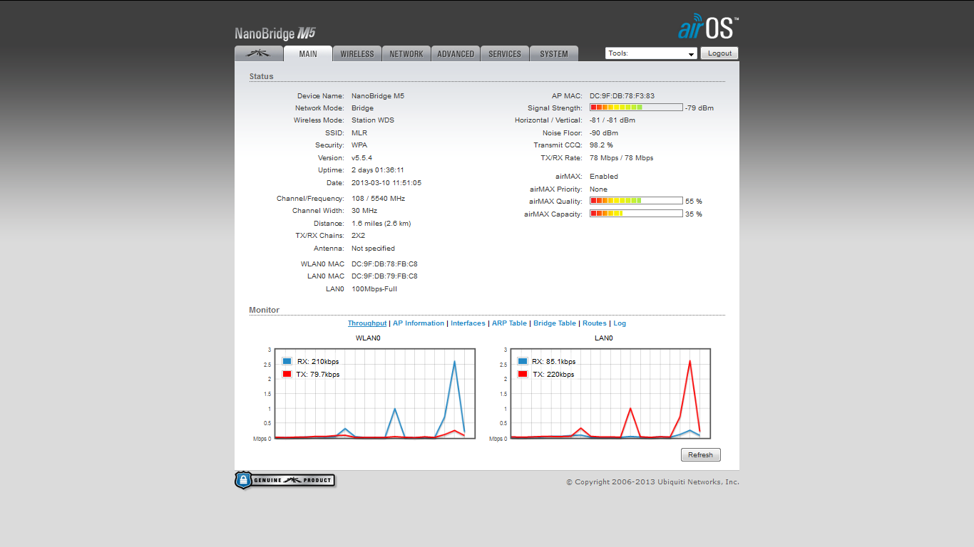

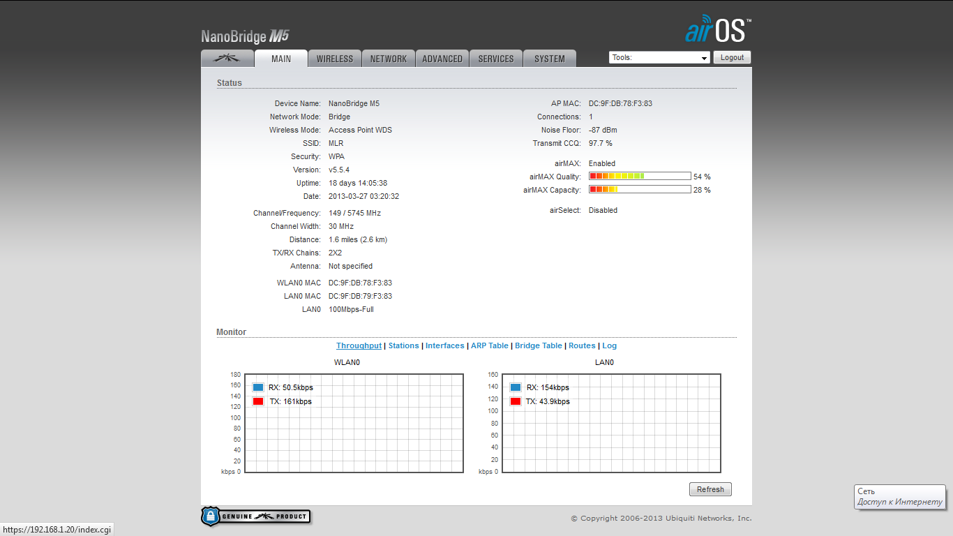

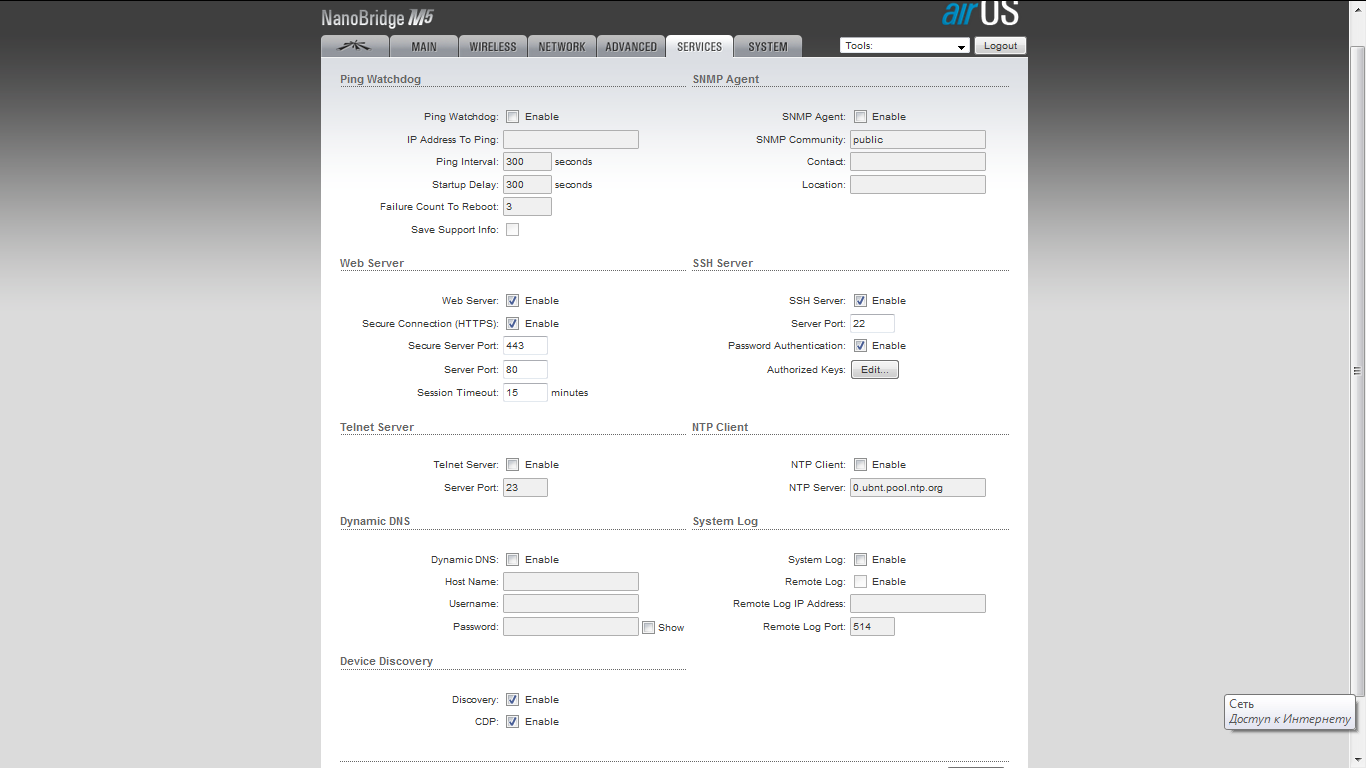

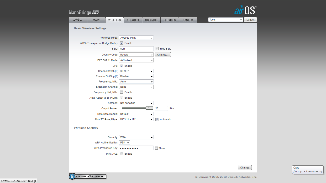

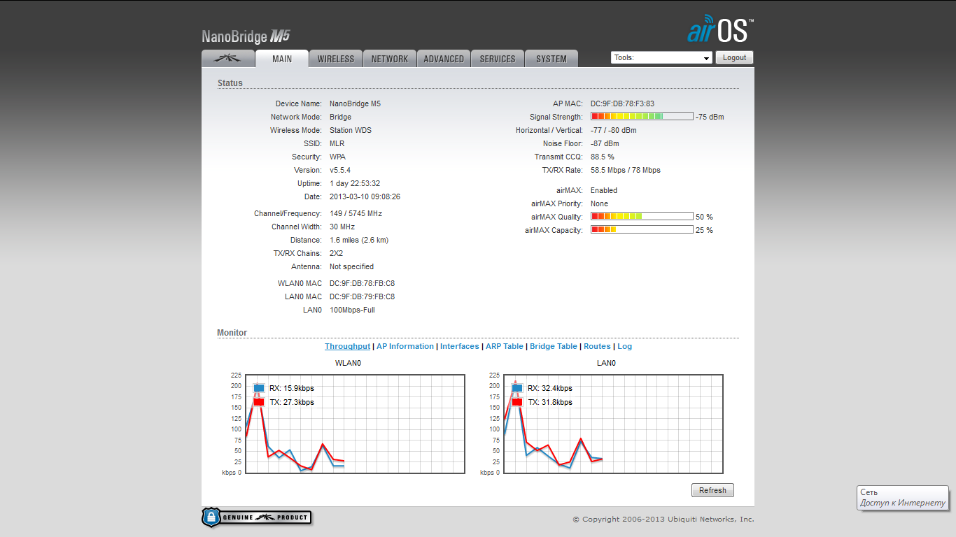

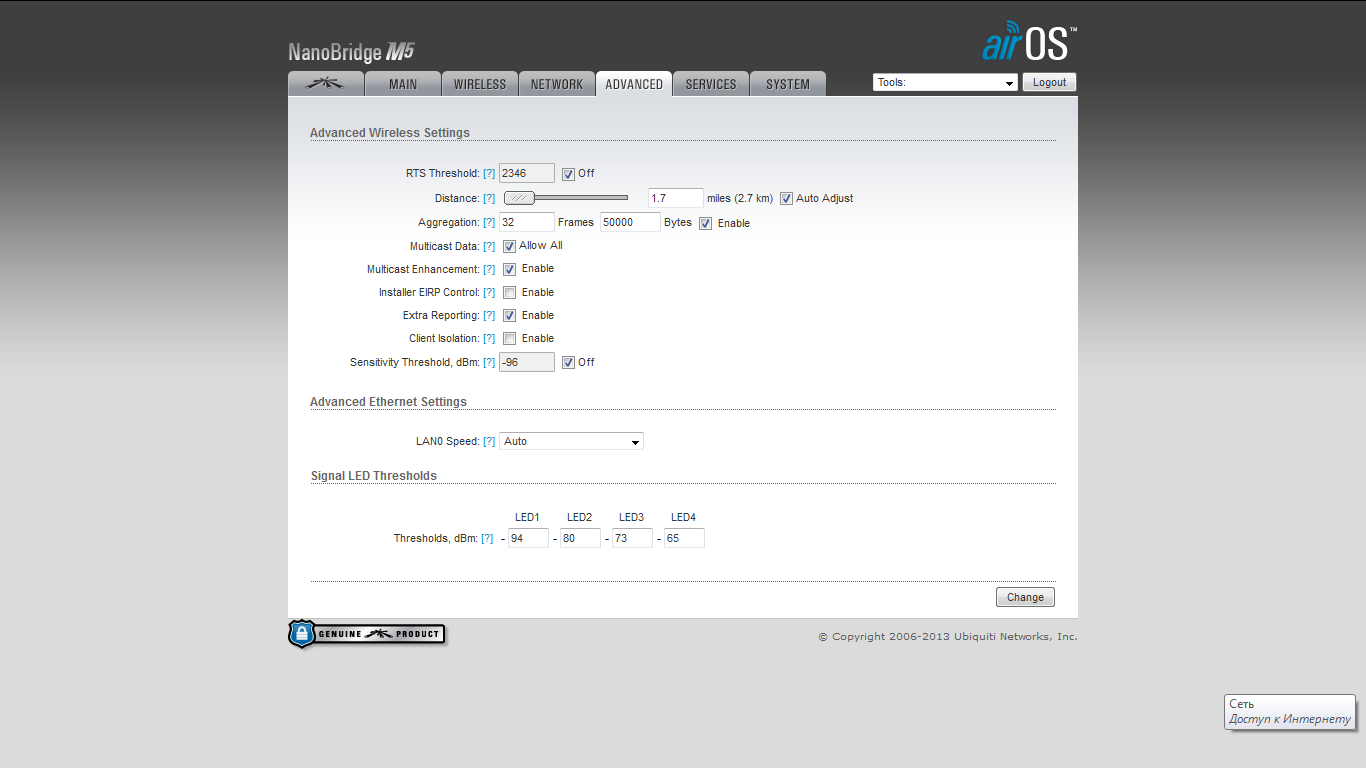

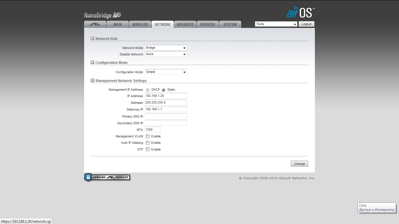

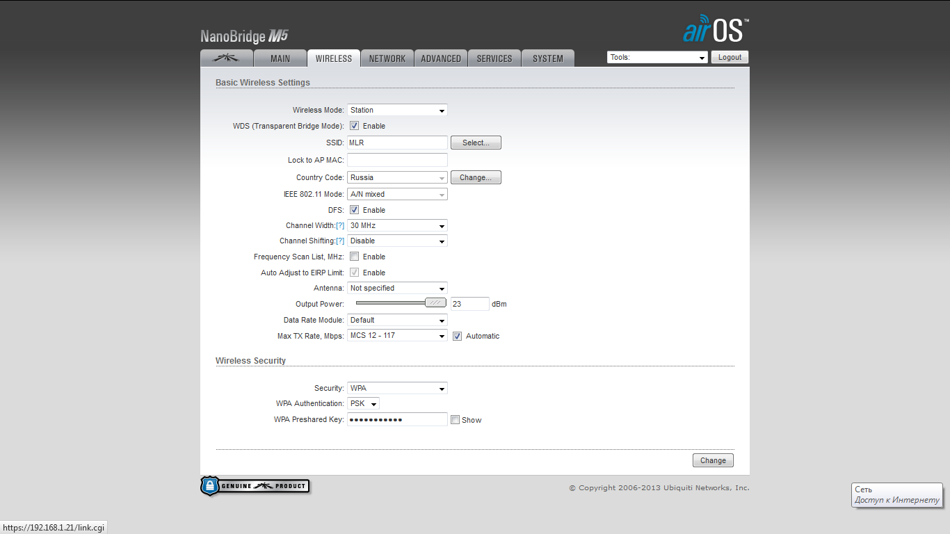

стоят 2 NanoBridge M5, работало всё отлично 2 года. даже не лазил да и про прошивки забыл.
в данный момент при тесте скорости
RX: 0.11 Mbps
TX: 7.65 Mbps

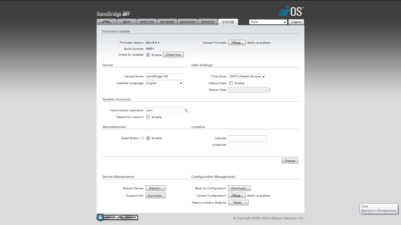

но бывают и хорошие моменты. решил посоветоваться. начать надо с прошивок, это понятно только что шить первым, станцию или АР. если учитывать что я нахожусь со стороны станции. а к АР ещё приехать надо. Прошивки шить последовательно (как выходили) или можно мою Firmware Version: XM.v5.5.4 Build Number: 16501 сразу залить v5.6.2 (.bin, 7,06Мб).
скрины настроек, может чтоо ещё посоветуете
станция
upload_2016-2-19_14-31-43.png upload_2016-2-19_14-39-33.png upload_2016-2-19_15-31-27.png upload_2016-2-19_15-32-3.png upload_2016-2-19_15-33-3.png upload_2016-2-19_15-34-5.png upload_2016-2-19_15-34-27.png
АР
upload_2016-2-19_15-37-42.png upload_2016-2-19_15-38-6.png upload_2016-2-19_15-38-25.png upload_2016-2-19_15-38-51.png upload_2016-2-19_15-39-16.png upload_2016-2-19_15-39-55.png upload_2016-2-19_15-40-16.png

может устройства повернуло. Capacity уж очень низкий. проверьте крепление и точность настройки

покрутил немного получше стало, пробовал антенны выбирать, значения только уменьшались. про прошивку не подскажешь? критично если они будут на разных прошивках? и есть смысл пере прошивать вообще?
Всегда есть смысл обновлять прошивку. Инженера не просто так же исправляют ошибку и что то оптимизируют и улучшают?

Уровень сигнала -81, а уровень шума -90.
Нужно менять рабочую частоту. Нет запаса мощности, что-то фонит сильно.

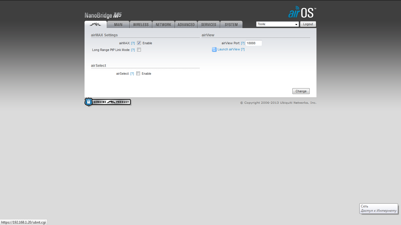

Запустите AirView и выберите наименее загаженную частоту (чем синее, тем чище).
