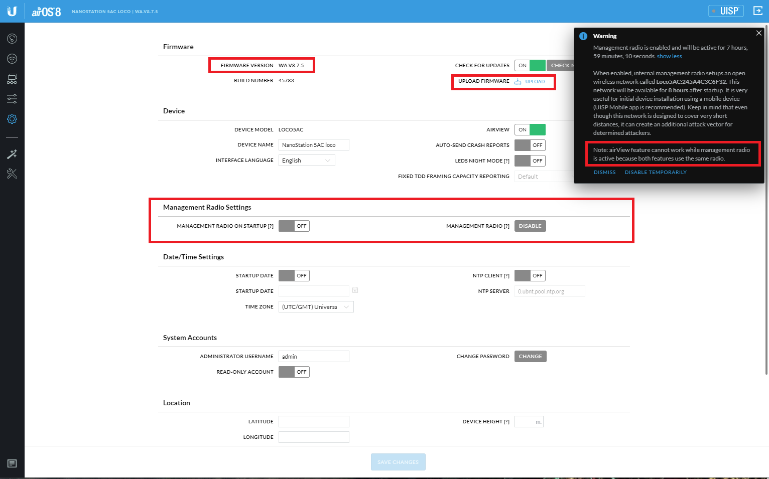

На вкладке/подвкладках "Network" , что похожее на management wifi - disabled
Поправка в шестеренке "settings" - management radio
