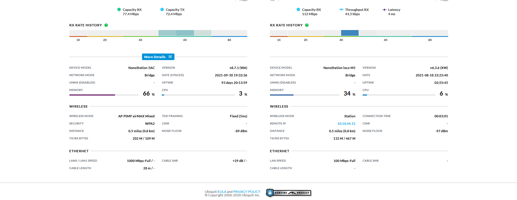

CCQ на nanostation loco m5 - отличный. Непонятно почему на точке доступа и станции указаны разные расстояния и к тому же на клиенте стоит 23 dBm (что многовато для такой дистанции), а точка доступа показывает, что клиент 15 dBm. Попробуйте на точке доступа поменять TDD Framing. И зачем Вам 300/300, если на nanostation loco m5 - кабель только 100 Мбит/с?

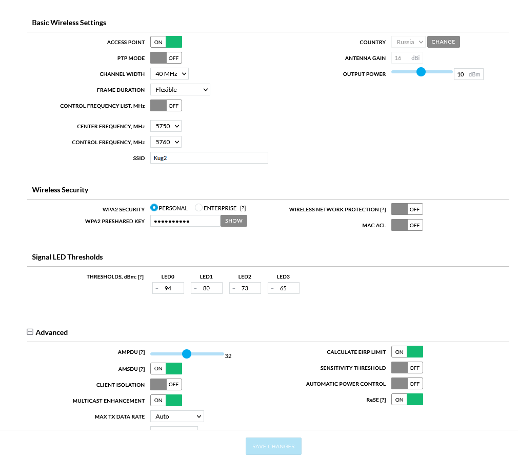

У Вас режим стоит Access Point PTMP AirMax Mixed, а подключение точка-точка, если я правильно понял. Поменяйте на Access Point PTP.

если я ставлю ptp то выпадает предупреждение, что только Airmax AC (и в мануале так же написано),а у меня станция Airmax M

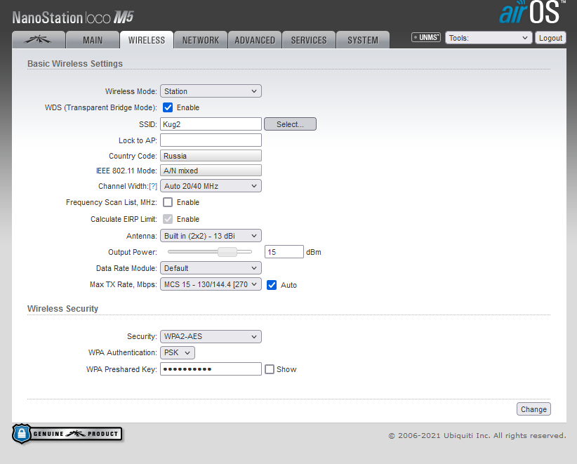

  1. TX Output power игрался как ставил 0 так и максиум - эффекта нет
  2. WPA2-AES - так же видно на скриншоте сверху.
  3. частоты менял - глобально не помогает

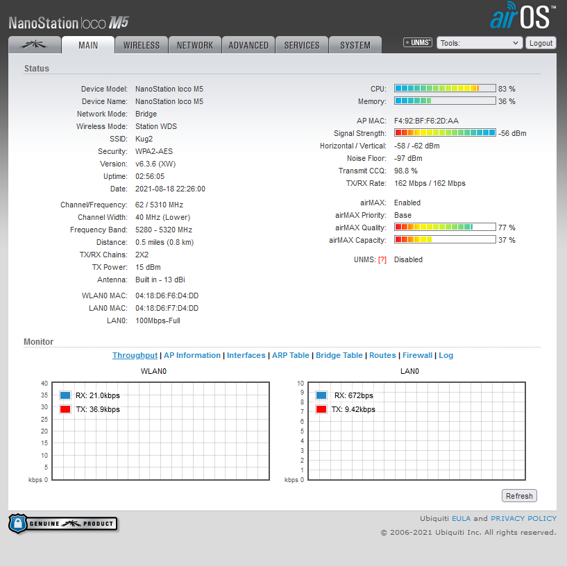

data rate выставил 8х - не на что не повлияло - согласно описанию это максимально возможный, то есть он может соединятся на рейте ниже, что он и делает
Frame Duration - пробовал по вашему совету ранее - не помогает.
Receive Signal Enhancement - включен (видно на скриншоте выше)
если смотреть на loco m5, он не смог согласовать на MCS 15

Можно попробовать выключить Calculate EIRP Limit на nanostation 5AC и кажется Auto Adjust to EIRP Limit в nanostation loco M5. И снова поэкспериментировать с мощностью.
I
Iwish
30 Сен 2021
11
в loco не нашел такой функции. На 5ac выключение ничего не изменяет
9286
Вот же она: Calculate EIRP Limit, влияет на ограничение мощности сигнала с учетом страны.
