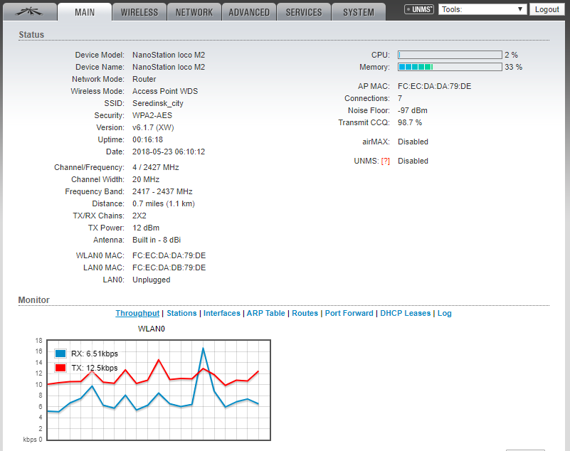

Есть схема: 4g modem <-> Zyxel router <-> loco M2 <-> wi-fi устройства
После включения/выключаения питания loco M2 (выдернул и вставил шнур) не видит сеть. Пишет LAN0 unplugged:
7575
При этом лампочка LAN1 на самом устройстве горит.
Zyxel не видит,что к нему кто-то подсоединён (IP не выделяет и в списке подключенных устройств - ничего), но видит, что шнурок от loco M2 вставлен:
7576
Wi-Fi доступ к loco M2 есть.
Подскажите, куда копать, как подиагностировать?
Спасибо

Зашёл по ssh на девайс, пишет NO-CARRIER :(
Как продиагностировать, что поломалось?
XW.v6.1.7# ip a

Если промежуток между (выдернул и вставил шнур) небольшой, могли и сжечь. Сбросьте на заводские настройки.

Боюсь сбрасывать, честно говоря. Сейчас хотя бы по wi-fi к ней есть доступ, а после сброса только через потенциально горелый порт.
Может есть еще какие-то опции проверки?
6.925
Можно рассмотреть еще вариант, что испортился PoE-инжектор, т.е. питание подает, а сигнал не пропускает. И стандартные варианты, проверить кабель и обжим коннекторов, мало-ли, когда двигали шнур, проявился накопившийся дефект.
