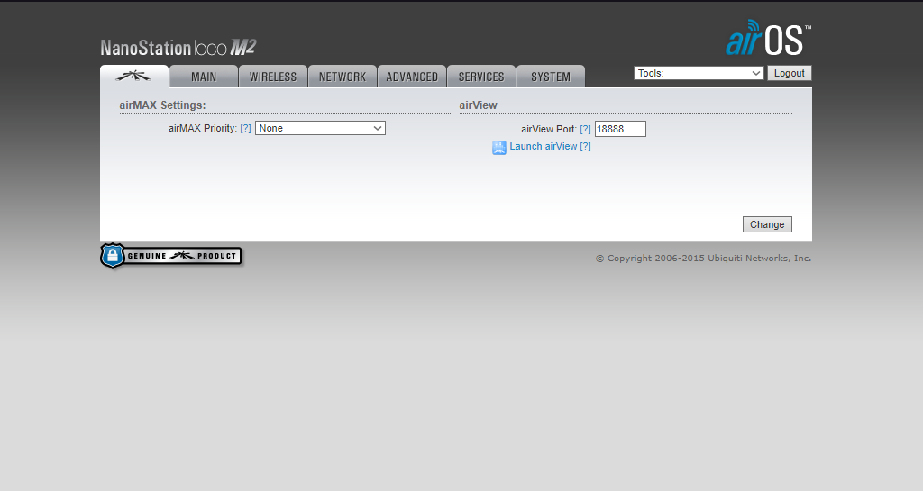

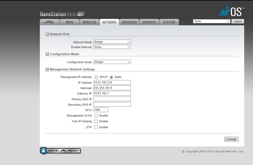

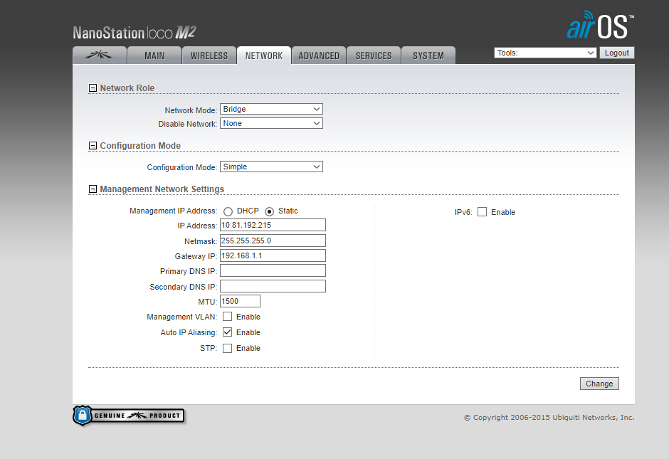

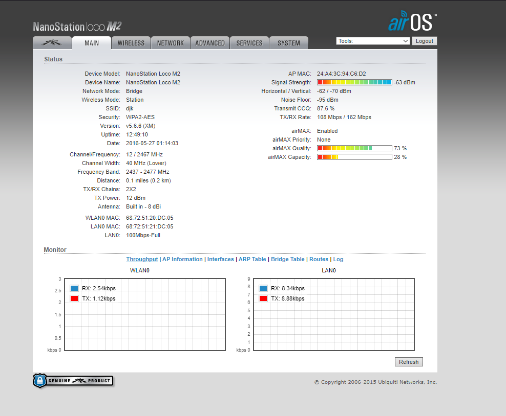

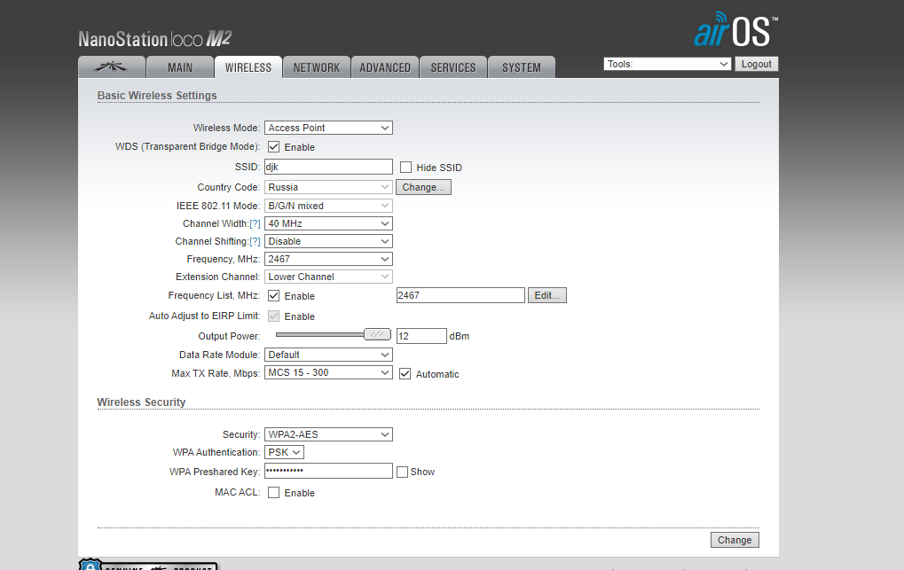

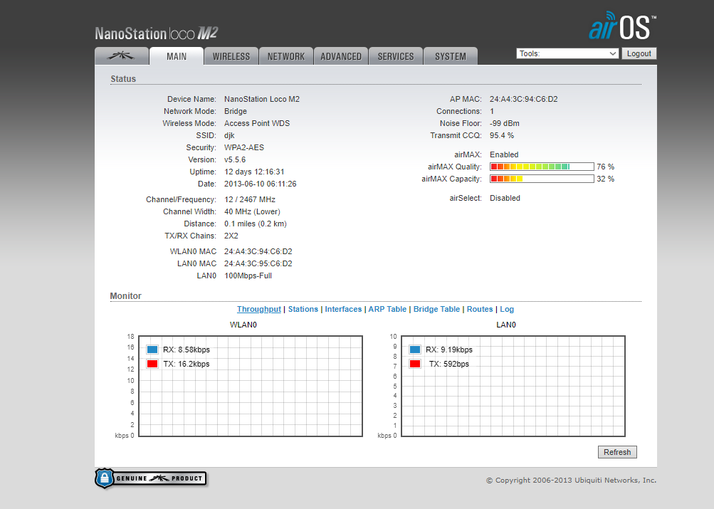

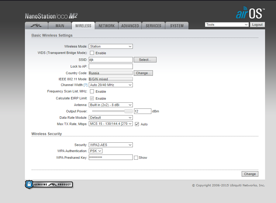

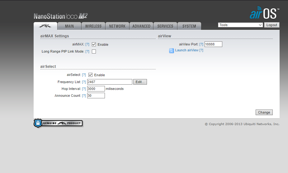

Здравствуйте! Есть 2 вот Loco m2 , раздающий от меня 100 метров максимум висит. Когда смотришь фильм или что нибудь другое копаешься там всё норм, проблемы начинаются когда в игре например Дота 2 или Escape from tarkov, в других играх вроде норм. Через некоторое время как заходишь в игру пинг пропадает, не с самим сервером игры а в общем. "Общий сбой" пишет при проверке пакетов. Проблема в них или в моем компе ?
И еще бывает что который принимает вообще теряет связь , ни по ИП ни как не зайти, перезагрузка не помогает и т.д. , только сброс. И такое с 2-мя только второй вроде loco m2 подключенный к m2

Общий сбой может возникать из-за некорректного драйвера сетевой карты, настроек фаервола или кабеля с дефектом.
Попробуйте включить WDS на station и изменить airMax Priority. Параметр CCQ у Вас различный, а должен быть симметричным, возможно плохо соориентированы антенны (более вероятно) или помехи в прямой видимости или зоне Френеля. Также может быть эфир сильно зашумлен.
