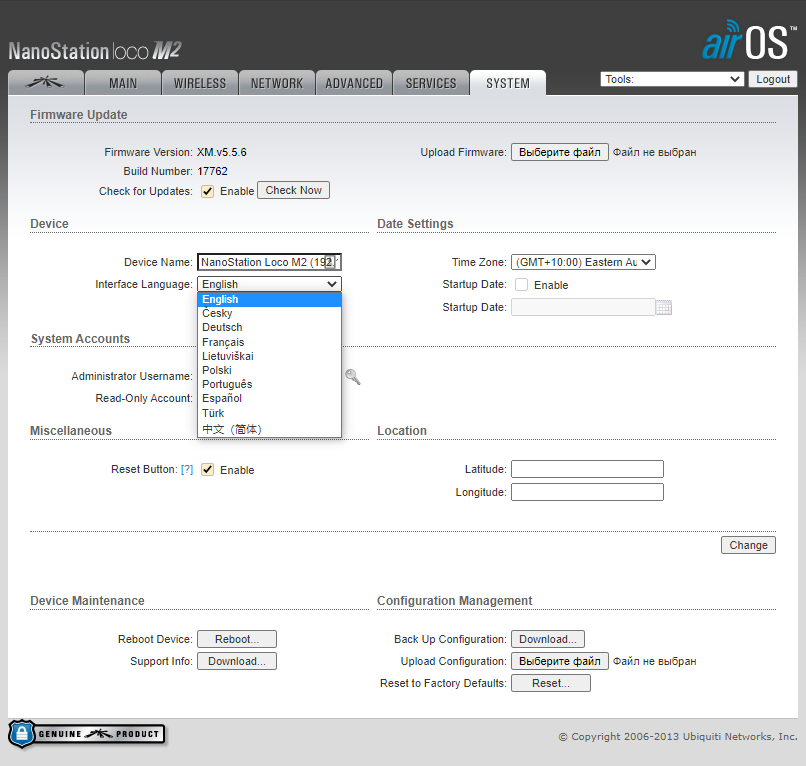

Здравствуйте. Имеется NanoStation Loco M2 , версия XM.v5.5.6,обновлений вроде нет, а есть где-нибудь версия с русифицированным меню?

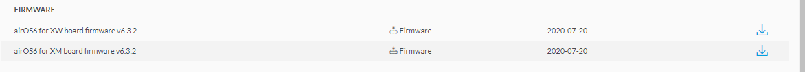

Скажите , а чем эти два (и зачем??) файла отличаются друг от друга?
    5,5 KB · Просмотры: 527
6.931
Версии XM и XW. XM более старая аппаратная начинка.

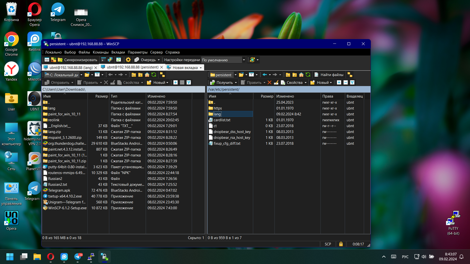

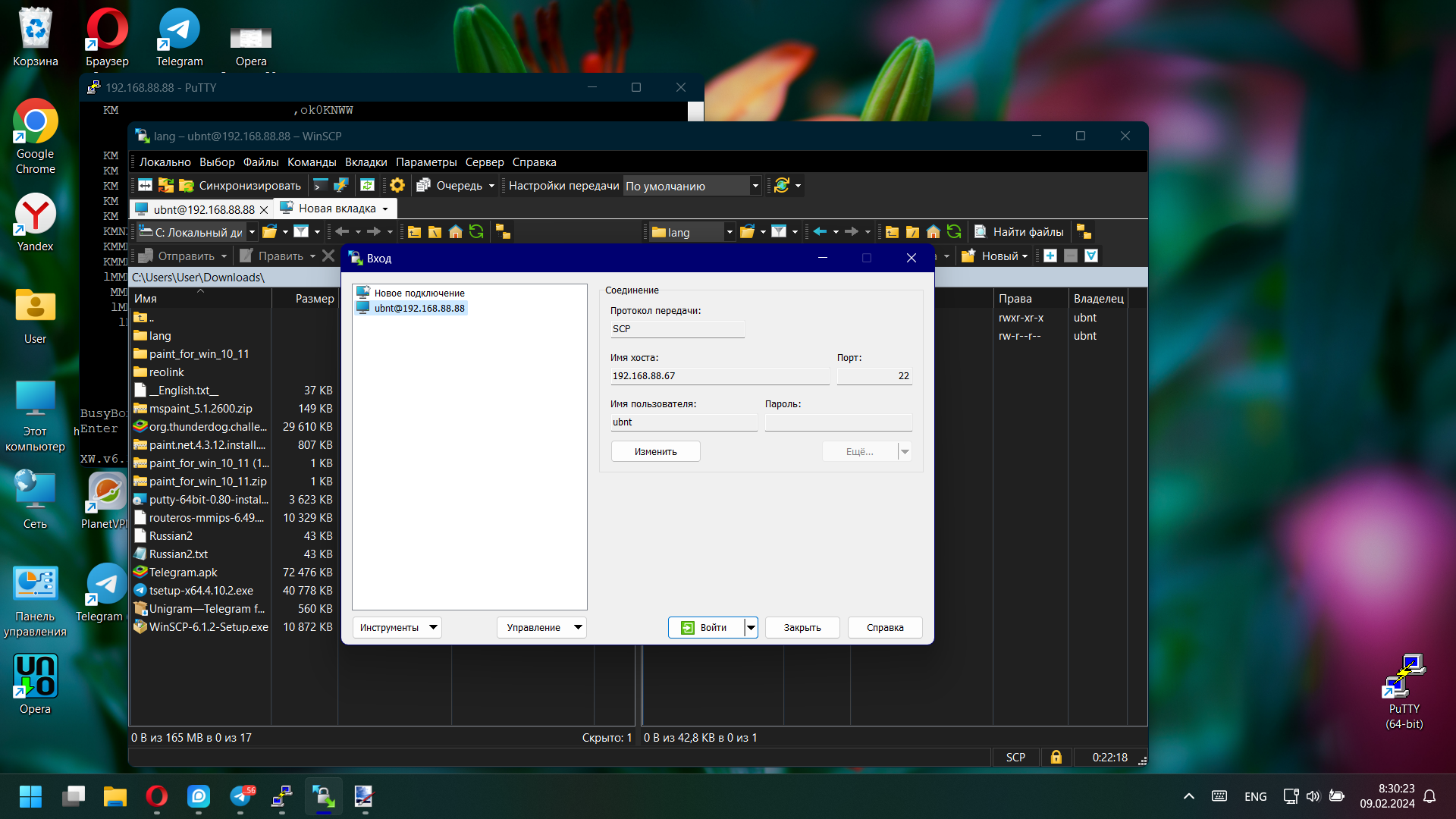

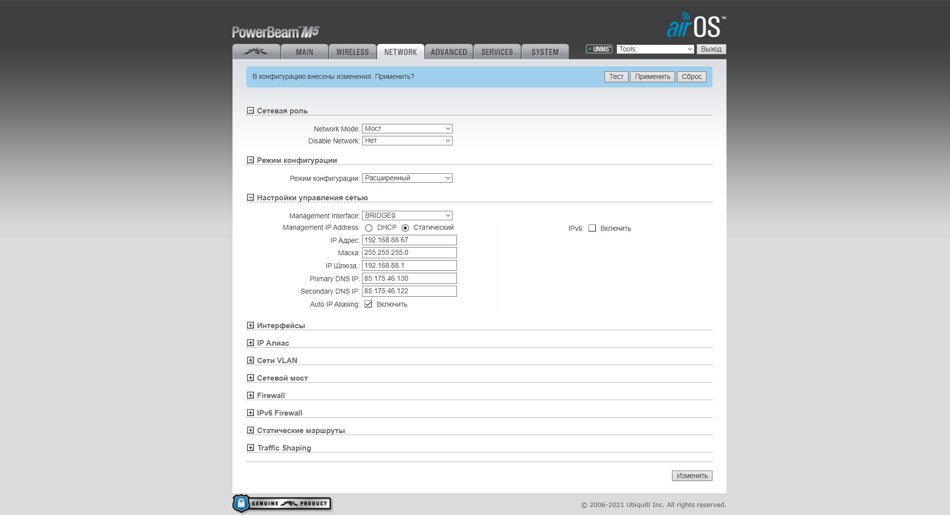

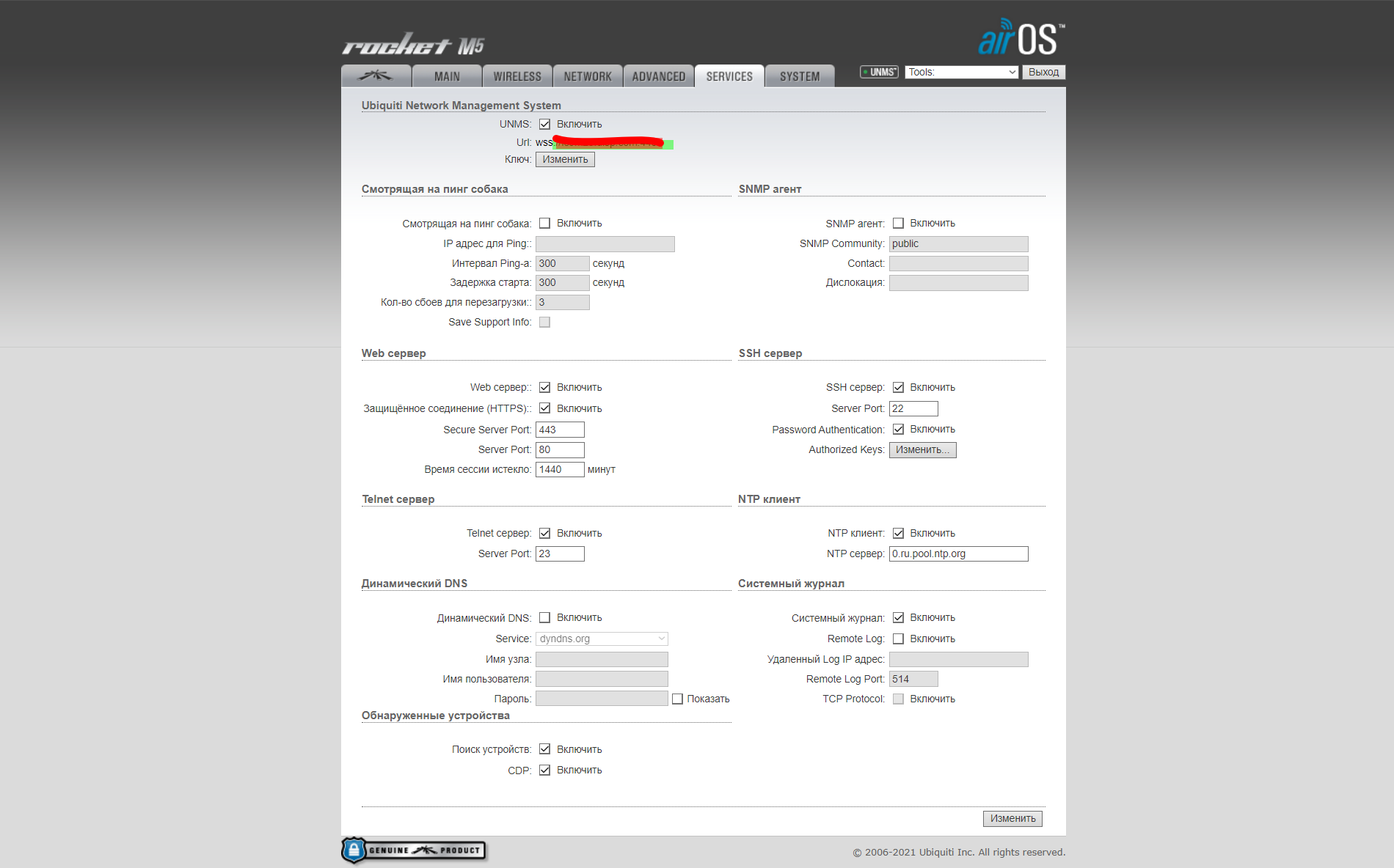

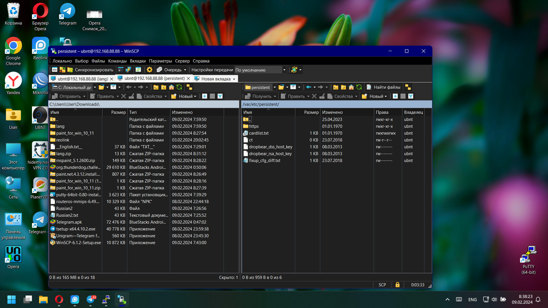

прога WinSCP подключаем к устройству через протокол передачи SCP
дальше в каталог /var/etc/persistent копируем lang папку

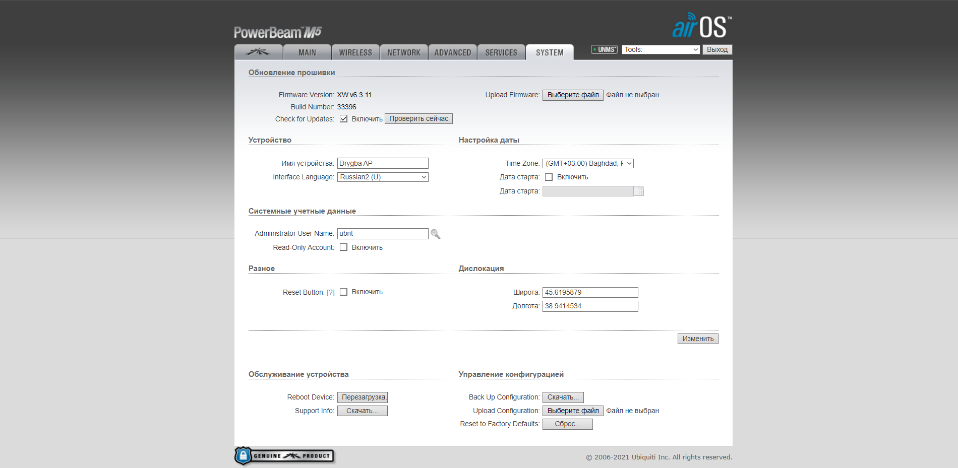

всё заходим в web интерфейс устройства в раздел system
