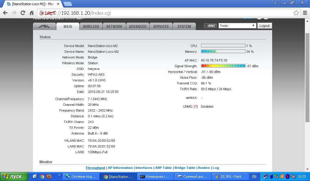

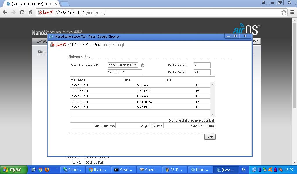

Ситуация следующая: пользуюсь соседским Wi-Fi на расстоянии 100м в прямой видимости (у него точка доступа на окне, у меня приемник тоже на окне, только снаружи). До этого пользовался обычным бытовым маршрутизатором (не буду писать бренд здесь, но это довольно дешевая модель) в режиме клиента. Скорость передачи выходила около 7 Мбит (туда/обратно). В целом все устраивало, кроме того, что негерметичный бытовой приемник стоит снаружи и я не был уверен, что зимой с ним не будет проблем.
На зиму решил взять прибор посерьезнее. Расстояние небольшое, поэтому остановился на loco M2.
Настроил новое устройство и соединился с точкой доступа . Сеть есть, но гораздо медленнее, чем была до этого.
Сигнал, вроде, хороший, но станция постоянно теряет связь с точкой доступа . Веб-страницы грузятся по несколько минут.
Обновил прошивку, поигрался с разными настройками, но ничего не помогает. Постоянно разрывается соединение.
Подскажите, пожалуйста, что я не так сделал?
Скриншоты с настройками прикрепляю.
    78,1 KB · Просмотры: 1.196

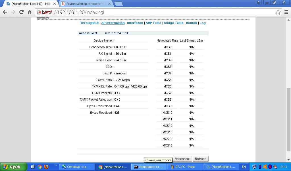

Мощность убавил до 60-ти путем небольшого поворота станции в сторону. Галочку поставил. Пакеты совсем перестали доходить. Прикрепляю свежие скрины. Перед покупкой второго устройства хотелось бы получить хоть какую-то пользу от первого.
    67,7 KB · Просмотры: 1.094
    76,1 KB · Просмотры: 1.096
    73,9 KB · Просмотры: 883

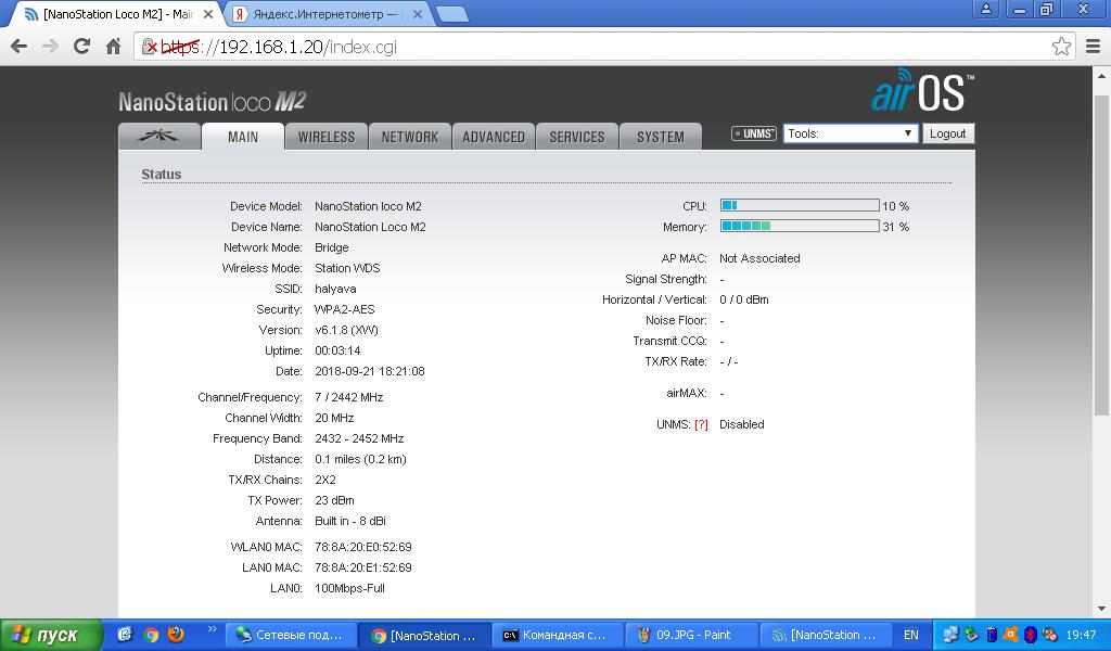

Попробуйте поставить галочку возле WDS (Transparent bridge mode), обязательно смените адрес с 192.168.1.20 на другой. Проверьте, что бы на обоих устройствах были одинаковые настройки, такие как страна, ширина канала и др. Ну и всем известная проблема, что оборудование разных производителей, как правило между собой работает не на максимуме возможностей (а иногда откровенно плохо).
hangglider
hangglider
14 Ноя 2018
42
С галочкой WDS не работает вообще (Transmit CCQ: - ), ничего не видит, постоянно теряет сеть.
Изменение Output Power на Signal Strength не влияет, как было -50dBm, так и осталось, и при 0 и при -4.
После установки Output Power все заработало. Не сказать, что очень быстро, но пока хоть не отваливается.
