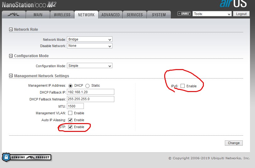

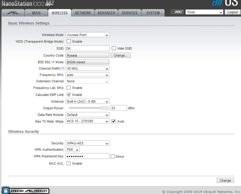

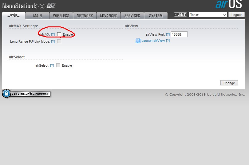

Новая точка доступа , настроил сеть в бридж, вайфай в точку доступа .,
побую подключаться с 2-х разных планшетов, не подключается, поменял безопасность на WPA-AES, а потом просто отрытый доступ сделал но не подключается никак!
настройки по умолчанию делал, тож нет рузультата.
что куда копать?, мож фаервол настроить нужно или еще что?
Device Model: NanoStation loco M2
Device Name: NanoStation loco M2
Network Mode: Bridge
Wireless Mode: Access Point
SSID: DK
Security: WPA2-AES
Version: v6.2.0 (XW)
Uptime: 00:23:21 Date: 2020-02-26 00:23:08
Channel/Frequency: 11 / 2462 MHz
Channel Width: 40 MHz (Lower)
Frequency Band: 2432 - 2472 MHz
Distance: 0.3 miles (0.5 km)
TX/RX Chains: 2X2 TX Power: 8 dBm
Antenna: Built in - 8 dBi
вот кусок лога:
Feb 26 00:28:39 wireless: ath0 Sending deauth to 54:5a:a6:86:6b:7a. Reason: STA does not want to use the mechanism (37).
Feb 26 00:28:40 wireless: ath0 Sending deauth to 54:5a:a6:86:6b:7a. Reason: STA does not want to use the mechanism (37).
Feb 26 00:28:41 wireless: ath0 Sending deauth to 54:5a:a6:86:6b:7a. Reason: STA does not want to use the mechanism (37).
Feb 26 00:28:46 wireless: ath0 Sending deauth to 40:a1:08:96:8c:c4. Reason: STA does not want to use the mechanism (37).
Feb 26 00:28:51 wireless: ath0 Sending deauth to 40:a1:08:96:8c:c4. Reason: STA does not want to use the mechanism (37).
Feb 26 00:28:52 wireless: ath0 Received deauth from b4:fb:e4:5c:f6:ae. Reason: Unspecified reason (1).
заработало, смотри картинки с настройками, но если честно, то хз что на это влияет..
