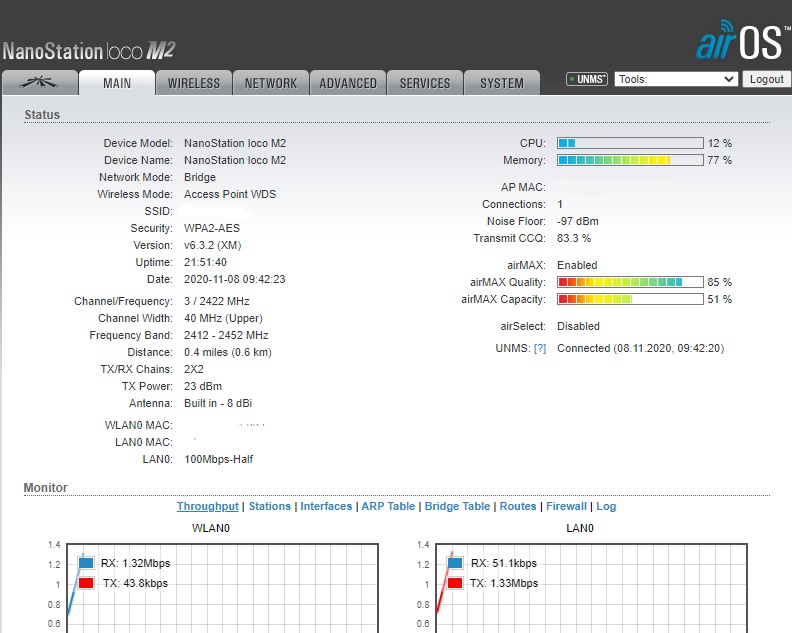

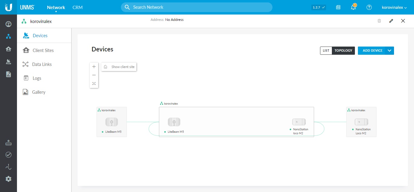

Новую тему создать не удалось, в старых ответа не нашлось. Поэтому напишу сюда. Вдруг кто, что подскажет. Организован мост от одного объекта, до другого путем создания двух мостов. Один LiteBeam M5, второй Nanostation Loco M2. Скорость после Station LiteBeam M5 20Mbps. Эта антенна подключена напрямую кабелем к Nanostation Loco M2. Соответственно скорость на выходе второго моста 9Mbps. Замеры скорости между устройствами дают тот же результат. Что можно сделать, чтобы скорость не снижалась???
Скриншоты со вкладки "Main" всех устройств приведите.

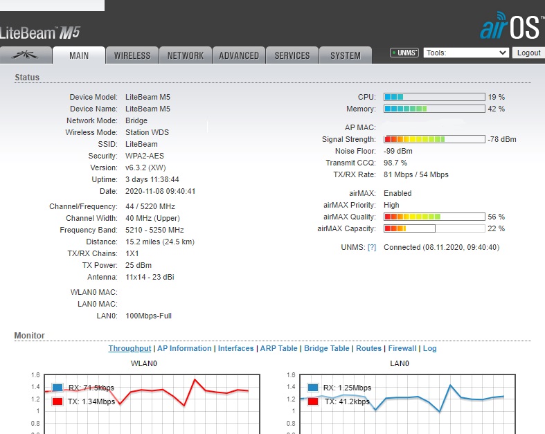

На LiteBeam сигнал не слабоват? Покажите вкладку Advanced

Он слабоват, но это все, что можно выжать на 15км. меня интересует другое, с LiteBeam на nanostation при перехода с одного моста на другой скорость снижается в два раза.
Вряд ли тут дело в кабеле. Тут с эфиром, что-то не так, на первом скриншоте airmax quality и capacity уж очень плохие. И дистанция не 15, а 24 км.

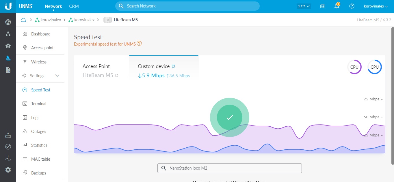

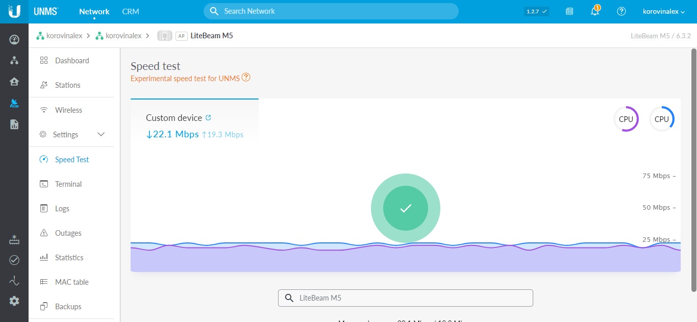

Я дистанцию не выставлял. она на максимуме. и не особо влияет на качество соединения. Я сравнил скорость передачи на Station Litebeam после первого моста, она примерно 20-25, а после второго 10 максимум. Замерил скорость между двумя устройствами, соответственно station первого моста и AP второго, там есть скриншот, там всего 10, хотя по сути она должна быть в районе ста.

То есть между Poe двух устройств скорость по кабелю всего 10Mbps.
