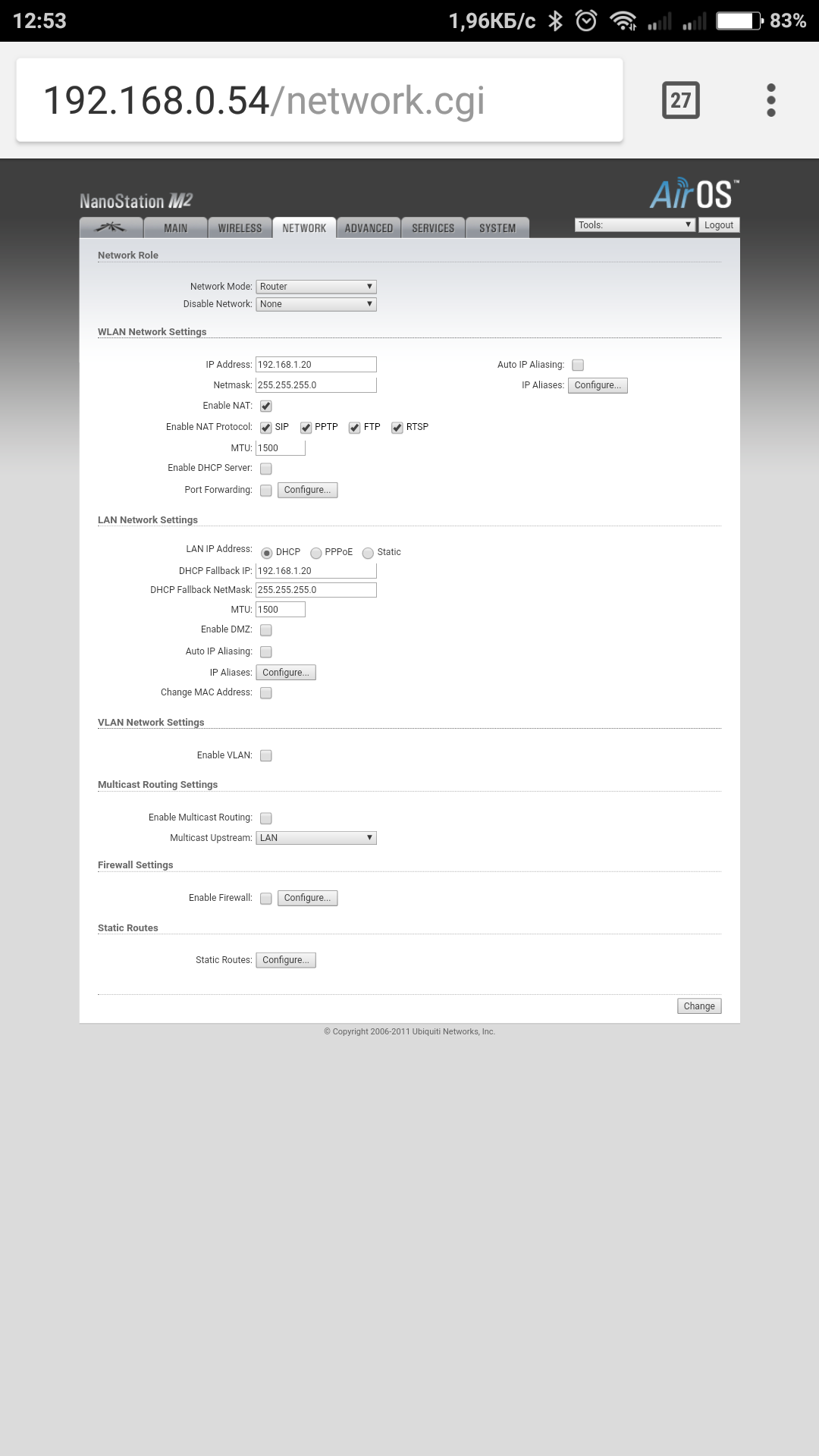

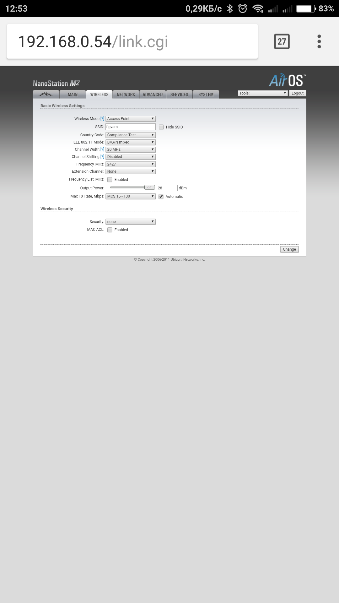

Всем привет помогите не знаю что за проблема у меня происходит нужно настроить nanostation m2 как router или soho router без разницы, адрес роутера 192.168.0.1 вставляю от антенны кабель в разъем роутера и тут начинается фигня, через компьютер уже в интернет не зайти компьютер тупо не подключается к сети. Выключаю антенну все нормально, выложил скриншоты что делаю не так. Расскажите по пунктам. Пытаюсь подключится к nanostation получение айпи адреса и на этом больше ничего не происходит. Помогите пожалуйста
Заранее большое спасибо за помощь.

Ставьте режим бридж на точке, отключайте айрмакс и вперед. Не забудьте поделиться результатами.

В лесу сомнительно, что интернет будет. В режиме роутера DHCP раздает?
vlad000
12 Фев 2018
29
если перед локой уже стоит какой либо роутер(он и есть ДНСП) то лока должна быть подключена lan ip: DHCP и режим не роутера, если не ошибаюсь. потому что если перед локой роутер раздающий внутренние ип, и лока в режиме роутера\сохо роутера то она тоже будет раздавать те же ип, будет конфликт. возможно если на локо сделать другую подсеть, допустим с пулом 192.168.10.1-254 то заведется... но все не точно, нужно ковырять :)
Итого:
1. Настройки сети локо в бридж
2. Локо получать должна адрес от роутера по DHCP тоже, либо вручную ей адрес радайте
3. Настройки DHCP сервера на локо выключаете
4. WIFI на Локо в режим AP + WDS и остальные параметры задавайте
5. Провод от Локо в роутер
6. Цепляетесь клиентом к Локо
