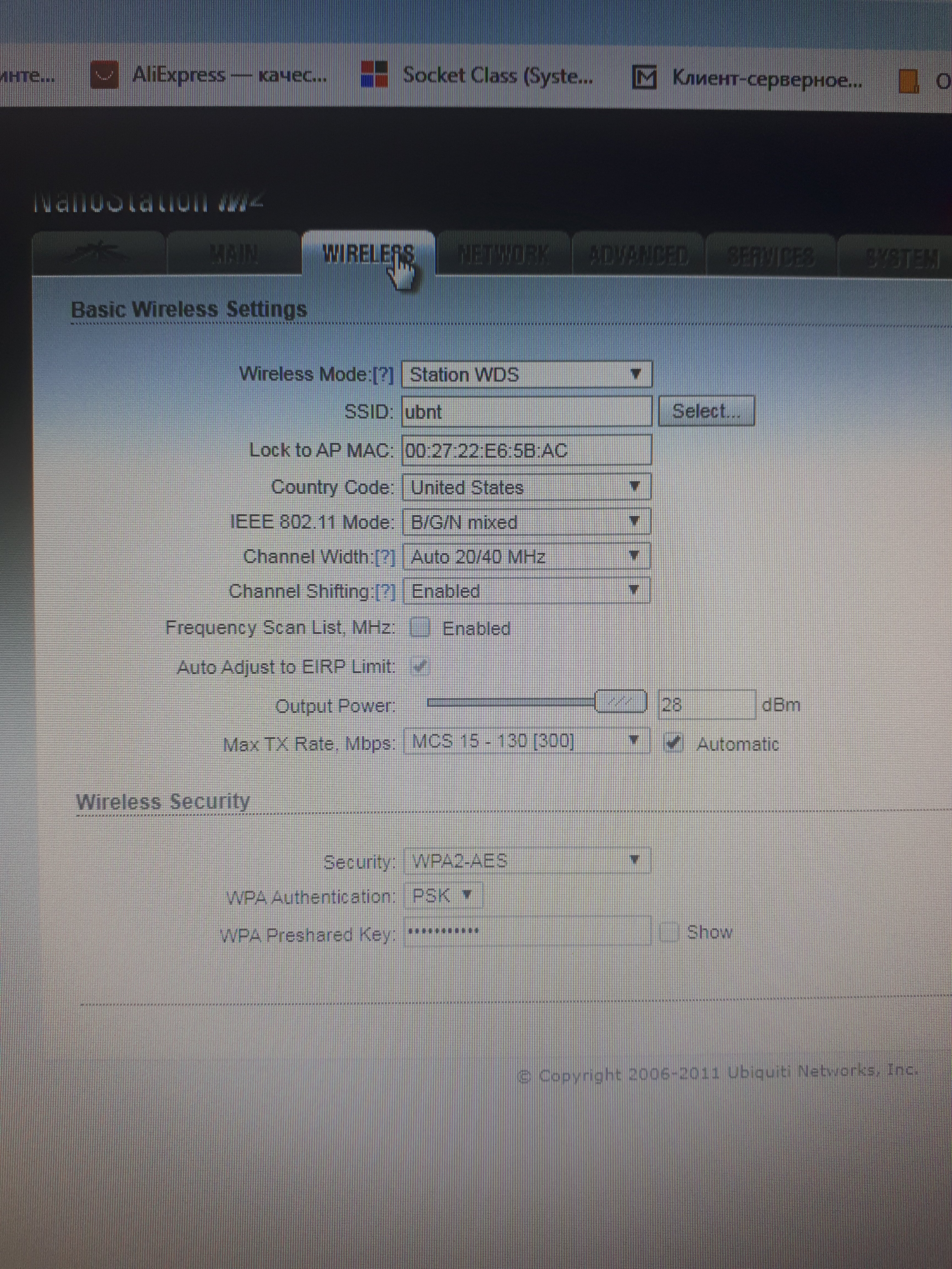

Wireless mode стоит access point wds на одном. А на втором station wds

Версия 5.3.5. Поля изменения wds недоступны...
