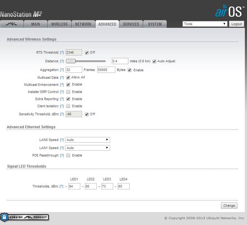

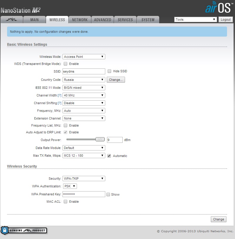

скрины с вкладок wireless и advanced

Для стандартных клиентов ширина канала должна быть 20 МГц.
