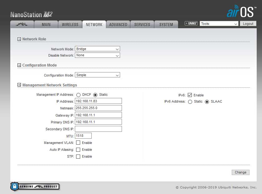

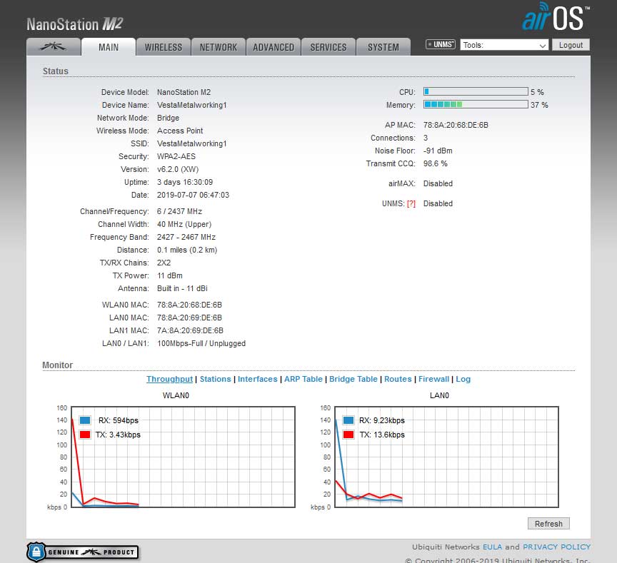

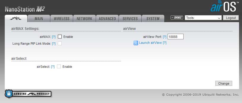

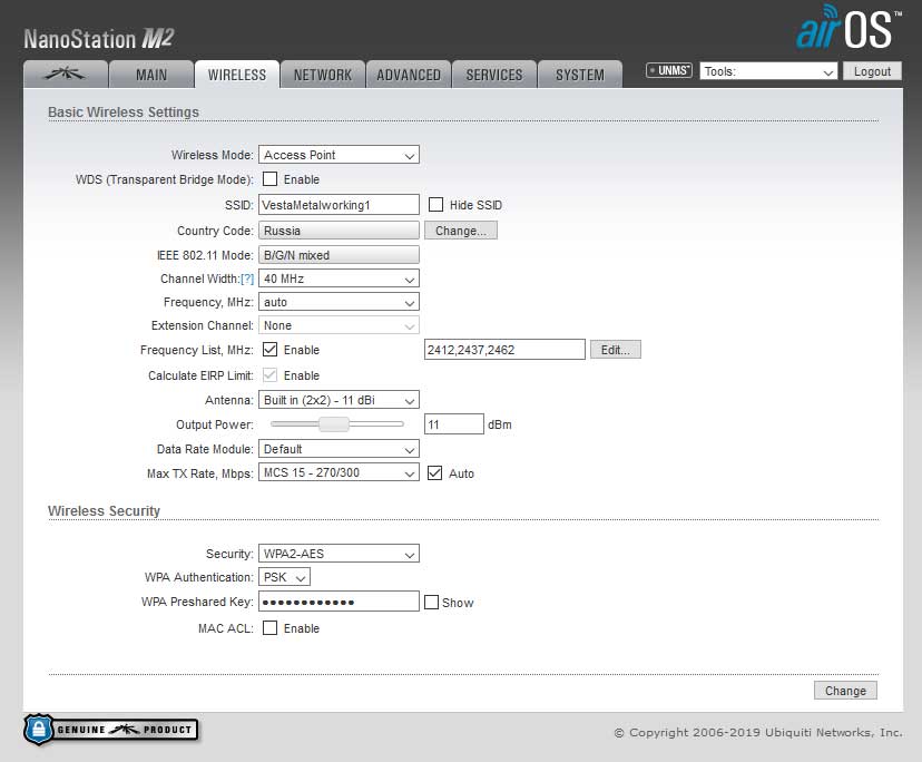

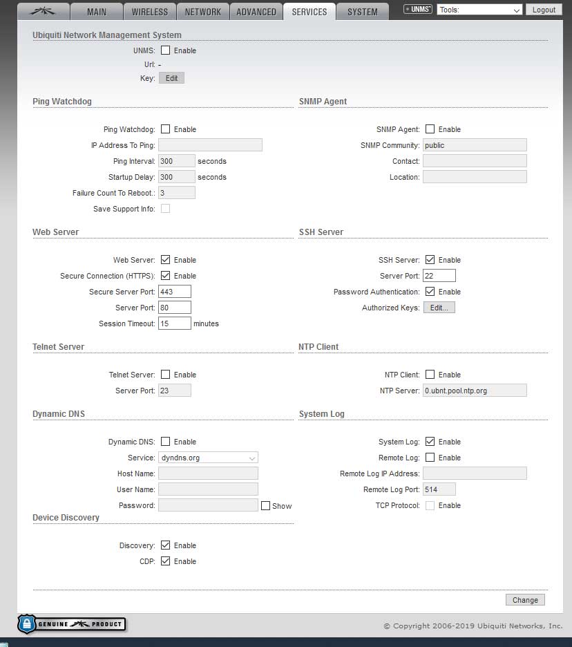

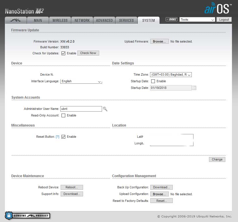

Добрый день, уважаемые.
Странный глюк. Nanostation M2 в режиме точки доступа , бридж не хочет раздавать интернет по вай фаю мобильным устройствам на андройд и на apple os, Год назад на виндовс фоны раздавал. На стационарные компьютеры и ноутбуки на виндовс раздаёт интернет.
Хардрезет делал, устройство обновил до крайней прошивки. Страна стоит Россия, с каналами и методом шифрования игрался. Куда смотреть?
Nanostation не рассчитывался на работу как точка доступа, у него иные задачи. А года назад на андроид и iphone раздавал? Если нет, то видимо проблема в специфической программной реализации на клиентах, раз windows-системы работают.
Q
Quaker
24 Мар 2020
Насчёт андройда не скажу, а ipad работал, вроде бы. на 100% не уверен, но вроде проблем не было.
6.931
Могут ли стандарты шифрования теперь не совпадать?
Q
Quaker
24 Мар 2020
вариант интересный. Но пробовал разные, отключал, Wpa,Wpa2. Не хочет. Причём поведение интересное на устройствах: сеть видна, начинаем к ней коннектится и почему-то коннект не происходит, и так по кругу.
6.931
Пока что могу только предложить поменять страну на USA или Compliance Test.
