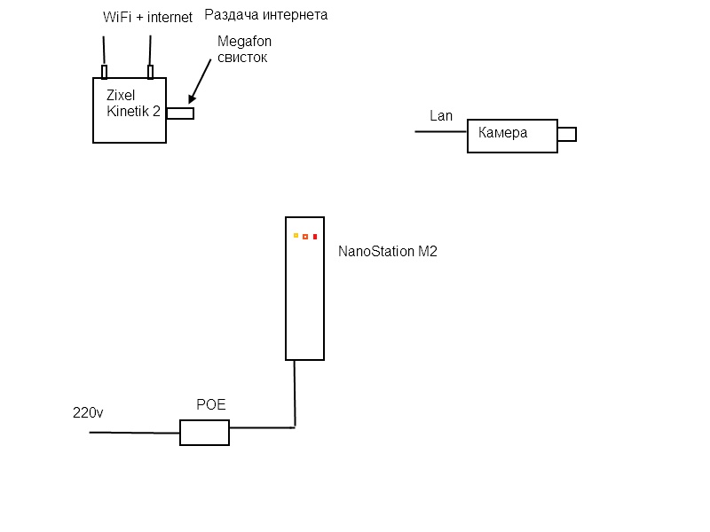

Вот я на картинке накидал что есть, Хочу в частном доме это использовать, Верней кинетик работает и свое дело делает получает по 3G и раздает по WiFi интернет. камера работает сним, как сюда пристроить Нано Стейшен М2? и главное настроить.
    29,1 KB · Просмотры: 1.684
воткните провод от наноса в кинетек и раздавайте сеть на расстояние больше километра )))

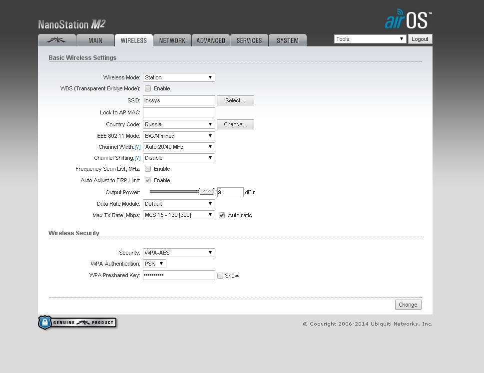

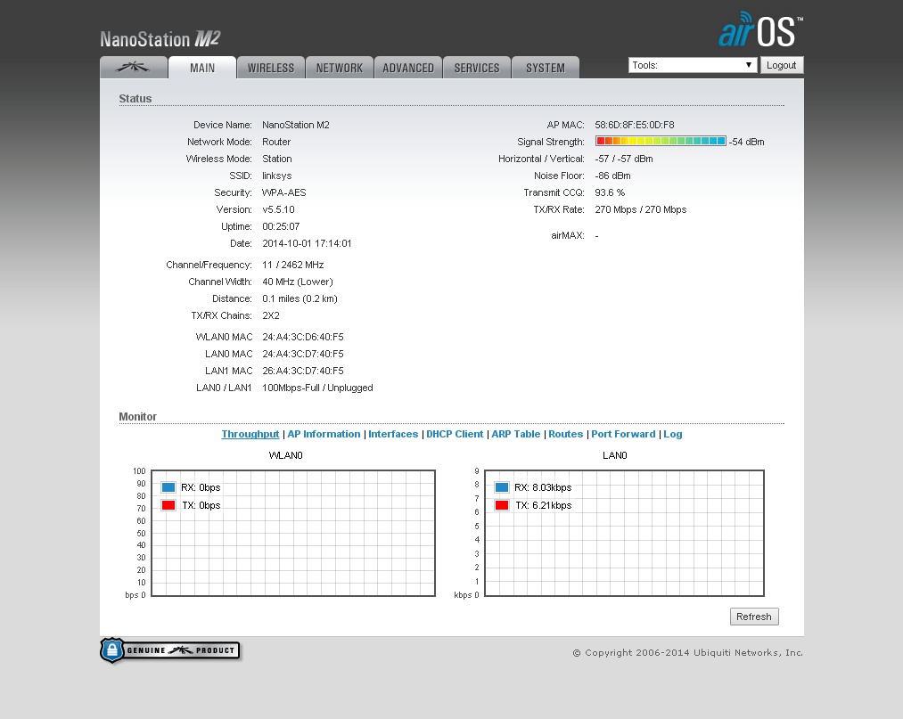

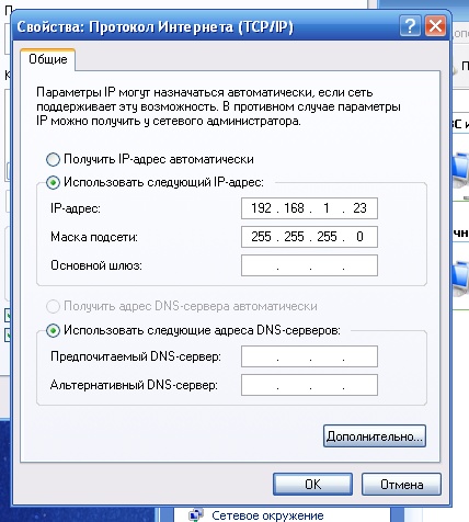

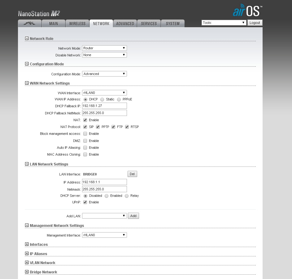

Вот посмотрите, скрины, сейчас принес на работу (есть время позаниматься), подключаю к ПС и пробую получать интернет через НС М2, связь с роутером есть а интернета на компе нету.
Боюсь что так же не смогу настроить и подключив к Зикселю.сеть компа.jpg1.jpg2.jpg3.jpg4.jpg
ИП от роутера получает 192.168.1.106
Не получается дать ему ладу.
