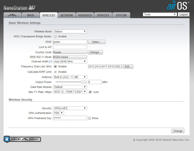

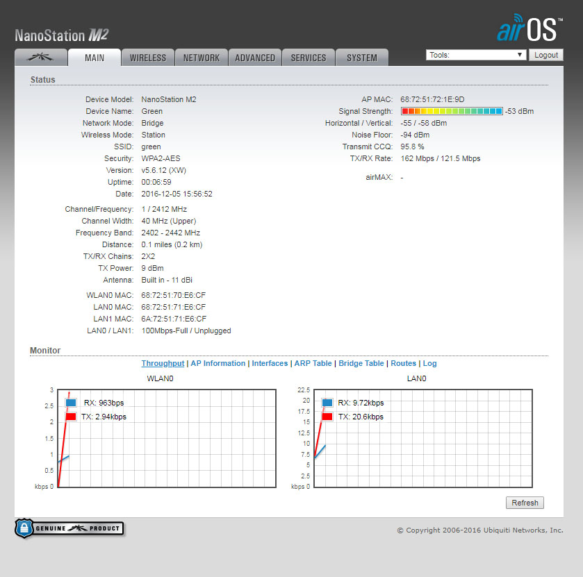

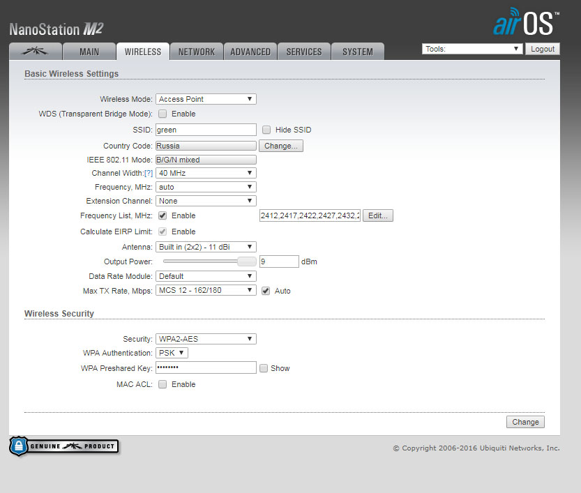

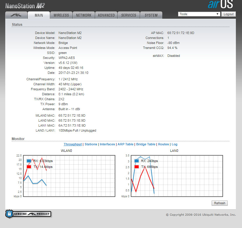

Добрый день. Последние дни происходит сбой интернета, до этого все работало исправно.
Станции передают сигнал, к приемнику подключен роутер и введен логин пароль инета.
Проблема в следующем: Пропадает интернет, перезагрузка роутера ничего не дает. При выключенном интернете, связь наностанций не прерывается.
Помогает выключение и включение обратно в сеть питания антены приема, интернет появляется на какое-то время, потом все повторяется.
Подскажите в чем проблема? Спасибо!

По-хорошему, все кабели, коннекторы и PoE-инжекторы. На форуме уже рассматривался похожий случай, оказалось кабель перетерся от времени и при нагрузке обрывал связь.
