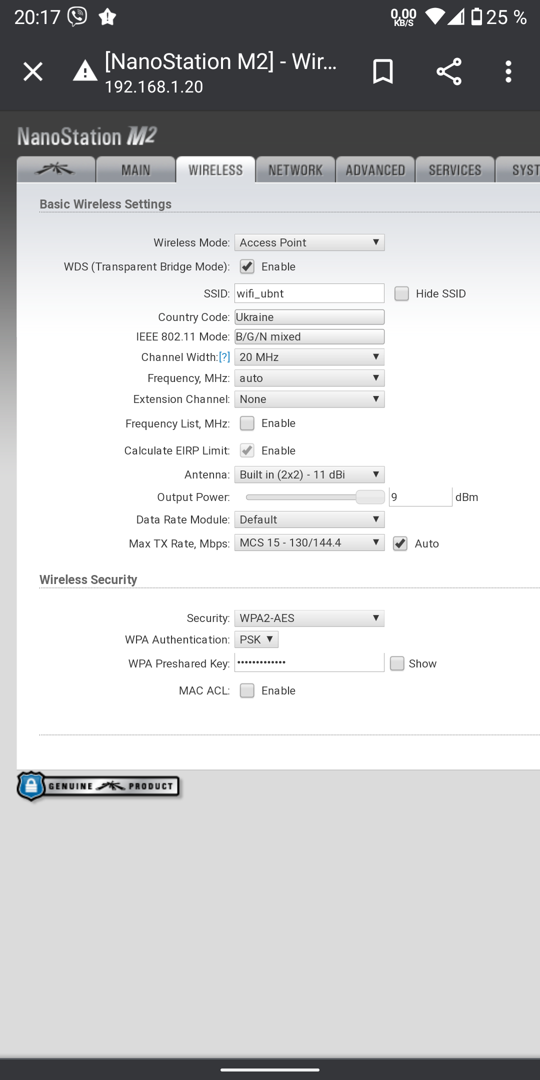

Кроме первых настроек ничего не меняла, может нужно что-нибудь откорректировать ?

Ubiq
9 Сен 2020
310
28
Как понять "зависит от передатчика клиента " ?
Wi-Fi модуль телефона, ноутбука и т.п. не рассчитан на передачу данных на значительное расстояние.
Иными словами, в условиях прямой видимости от Nanostation M2 сигнал будет, но клиентское устройство не сможет передать ответ, соответственно не будет связи. Нужен радиомост между, например Nanostation, PowerBeam, Bullet, NanoBeam и т.п., а подключаться к Wi-Fi - уже к устройству в непосредственной близости от клиента.
