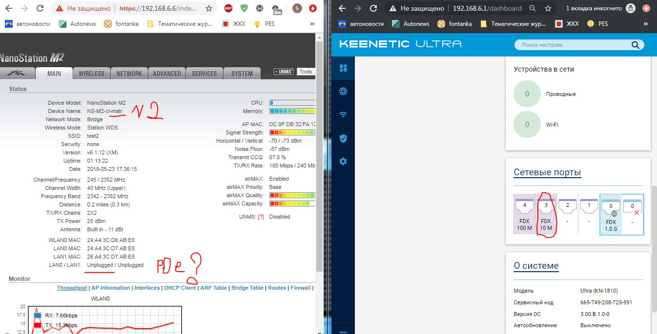

Добрый день.
Поставил NS M2 в тесте, канал поднялся и где-то полнедели всё было хорошо. Затем пропал интернет, но канал был стабилен между NS M2. Опытным путём выяснил, что раздающий (удаленный) NS M2 перешёл в 10 Mbit FDX, соответственно зайти на него мог только по радиоканалу.
Ручная установка на нем 100 или роутере 100 FDX приводит к неактивному порту, т.е. роутер его просто не определяет.

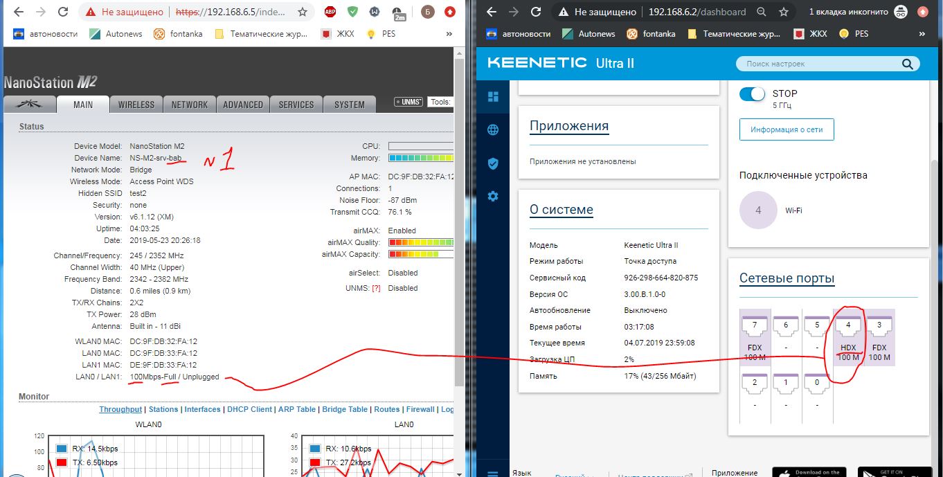

Через пару дней заметил схожие(не полностью) проблемы и на втором NS M2, в нем порт ушел в 100 Mbit HDX, зайти можно на него и работать, но сам факт что порт в HDX настораживает, хотя из веб-морды показывает якобы FDX.
Изначально они оба на 100 работали корректно, патч-корды исключены. БП менял местами (на каждой стороне есть по 24/1 и 24/0.5).
Прошивка последняя с офф.сайта.
Сдохли синхронно что ли?

Если, это после обновления прошивки, то видимо в ней проблема. Откатится не получится, потому, что там были кардинальные изменения.
