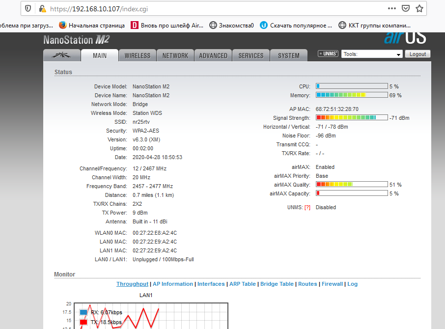

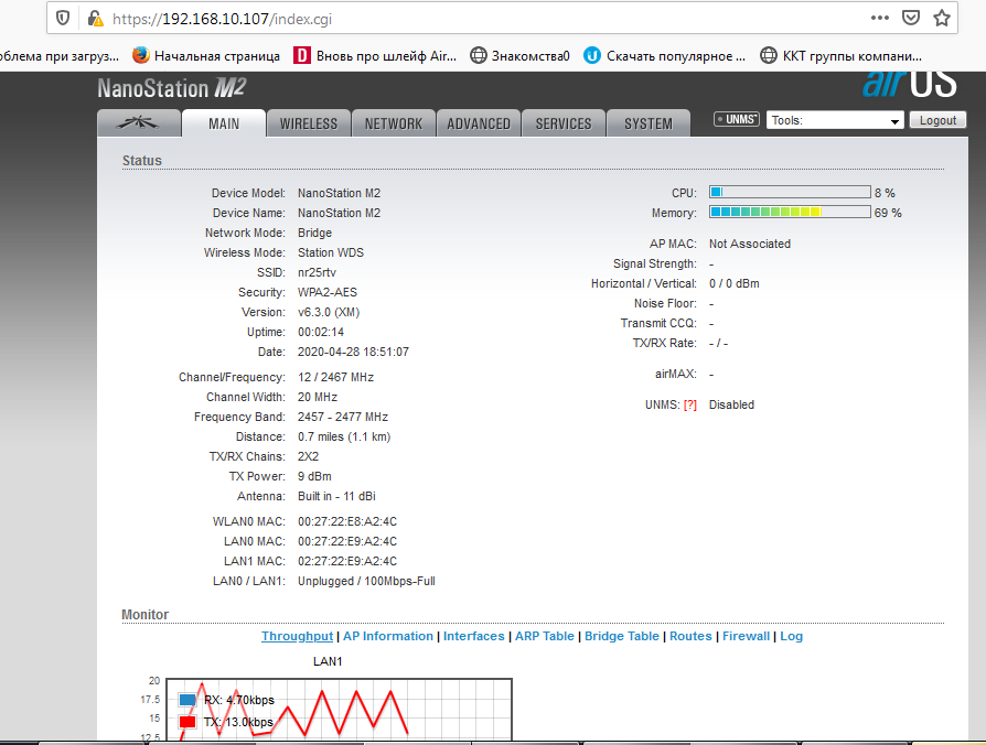

Добрый день, Два устройства NanoStation M2 между ними около 2 км (Стоят в полях) первая точка настроена Access Point, вторая Station
вторая подключается на секунд 5 и отваливается и так снова и снова

пробовал понижать до 5hz, подключение держится на пару секунд дольше и снова отваливается

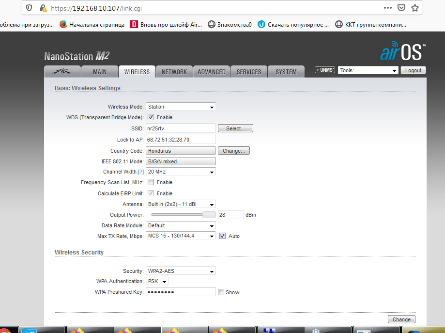

Во-первых страну поменяйте, во-вторых выставьте одинаковые усиления. Собственно по скриншотам с отключенными ничего сказать нельзя. Проверьте юстировку, отсутствие помех в прямой видимости и в зоне Френеля. Целостность кабелей к ним подходящим и работоспособность PoE-инжекторов.
6.901
Что-то не так с определением дистанции. Поменяйте страну и выберите фиксированный канал. Непонятно выставлено 28 дБм, а работает на 9.
До установки, "на столе" проверяли?
да, на столе все работало

Во первых раз у вас 6.3.0 прошивка, то выставьте страну Licensed, это позволит рулить мощностью и откроет все частоты. Или откатитесь на 6.1.8 и через консоль enable_ct и save. Потом выбрать страну Compliance test. Я бы поставил 20мгц, частоту 2387 например, я заметил чем выше частоту задираешь тем хуже сигнал становится.
