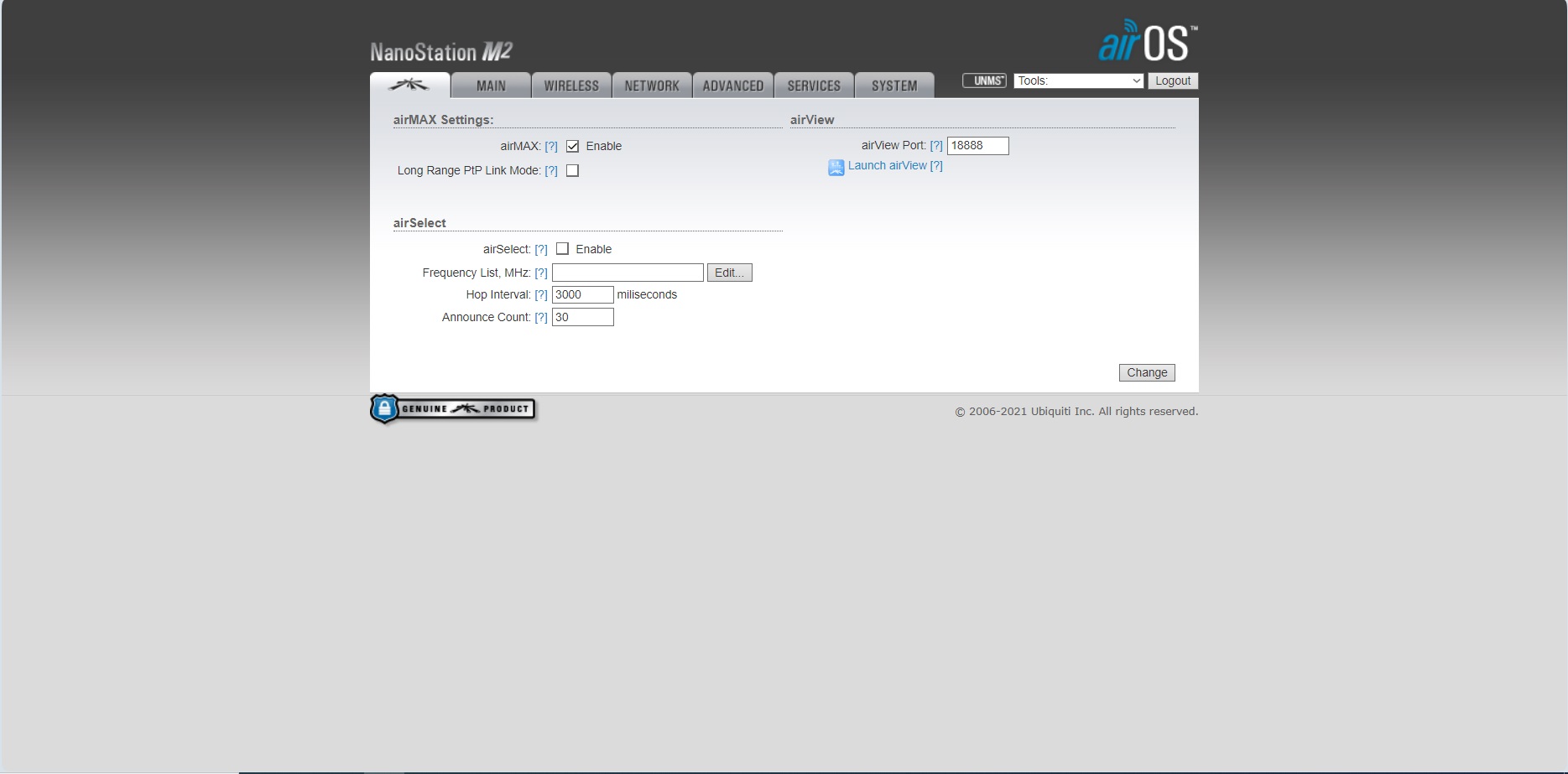

Две Nanostaton M2 смотрят друг на друга. Расстояние 200м. В зоне Френеля одно негустое дерево. Усиление на точках 17 дБ. Мне кажется очень сильный сигнал, ослабляю - падает скорость соеднеиения. Посоветуйте что сделать..
