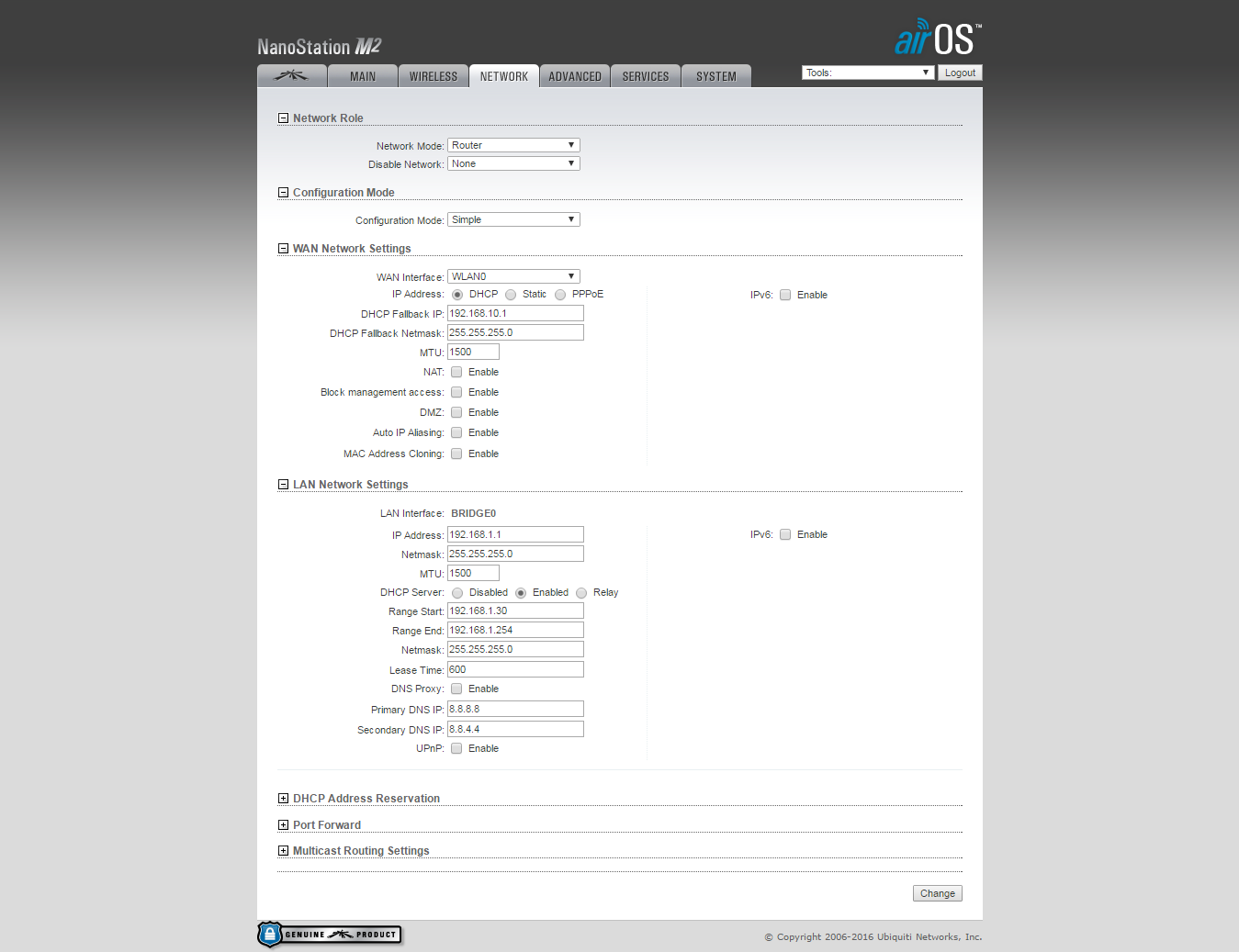

У меня такой вопрос - NanoStation используется в качестве приемника wi-fi - режим Station, до этого всегда работал в режиме Bridge и все работает, в данном же случае мне нужен режим роутера, настраиваю как на картинке ниже интернета на комьютере нет. Компьютер адрес получает правильно шлюз 192.168.1.1 стоит но интернет есть только на самой точке доступа . Не пойму в чем дело

а как вы определил что интернет на точке есть?
точка из какой сети IP получает?

Утилитой ping 8.8.8.8 проверяю. Адрес из сети 192.168.1.0. Но я уже подозреваю что дело в галочке NAT. Сейчас буду пробовать

Да, дело было в галочке NAT - только из мануала понял что без нее нужно задавать таблицу маршрутизации. Странно ведь в ubiquiti обычно минимум настроек, почему не сделать по умолчанию эту галочку нажайтой
потому что не всем NAT нужен в режиме роутера, кому то нужно вручную прописывать маршруты
