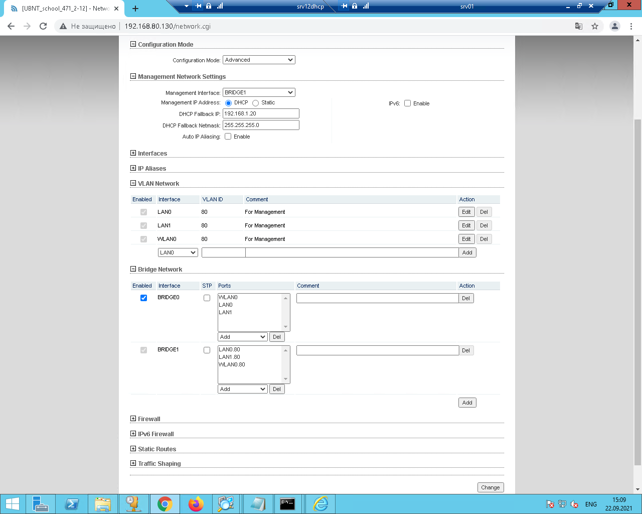

U Ubiq Super Moderator 9 Сен 2020 310 28 30 22 Сен 2021 #3 На вкладке Networks можно назначить VLAN : Configuration Mode: Advanced VLAN Network
Автор R romanv новичок 22 Сен 2021 5 1 3 45 22 Сен 2021 Автор темы #4 Вот скрин. Что не так настроено? Как правильно настроить чтобы пустить в vlan80 клиентов WIFI. сейчас только управляющая сеть(Само устройство) в vlan80. Вложения 1.png 94,8 KB · Просмотры: 632

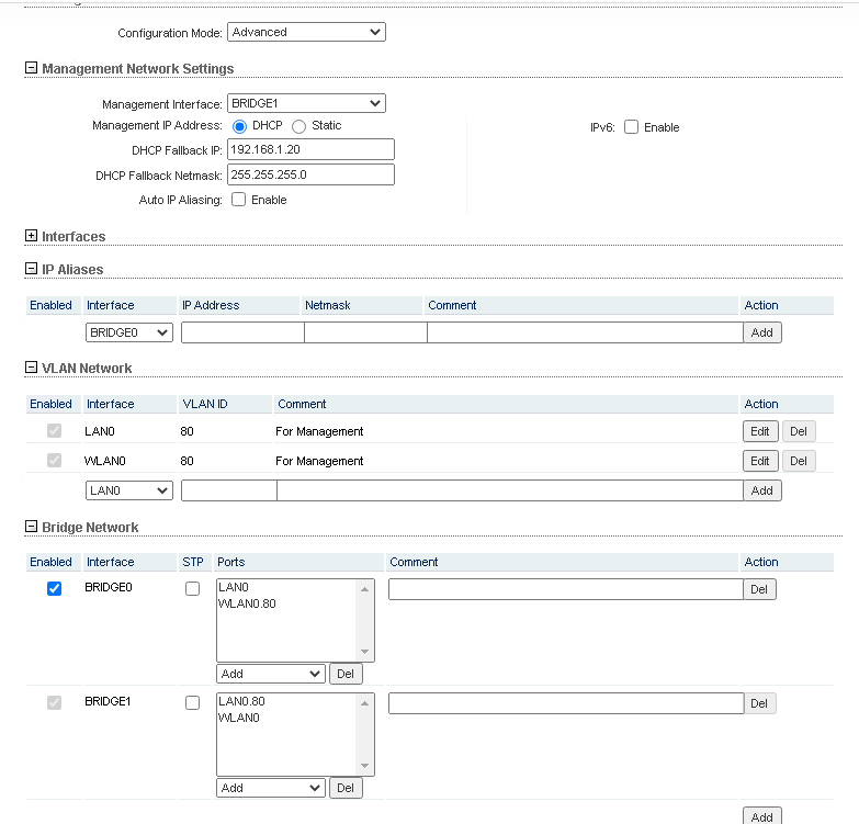

U Ubiq Super Moderator 9 Сен 2020 310 28 30 22 Сен 2021 #5 У менеджмента должен быть VLAN 80? Примерно так: Вложения Сни.JPG 59,4 KB · Просмотры: 593
Автор R romanv новичок 22 Сен 2021 5 1 3 45 22 Сен 2021 Автор темы #6 Да менеджмент должен быть VLAN80. ТЕ должен быть Network Mode "Router"? Вот мои настройки. и все равно клиенты не в Vlan

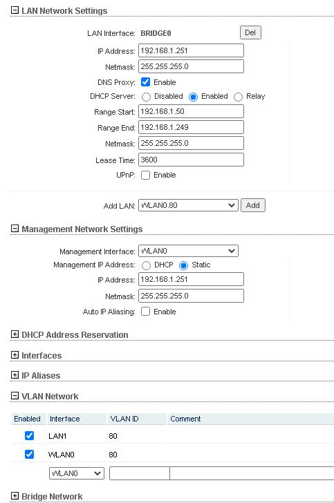

Автор R romanv новичок 22 Сен 2021 5 1 3 45 29 Сен 2021 Автор темы #8 Вот скрин правильной настройки Реакции: На это отреагировал(а) fAntom
