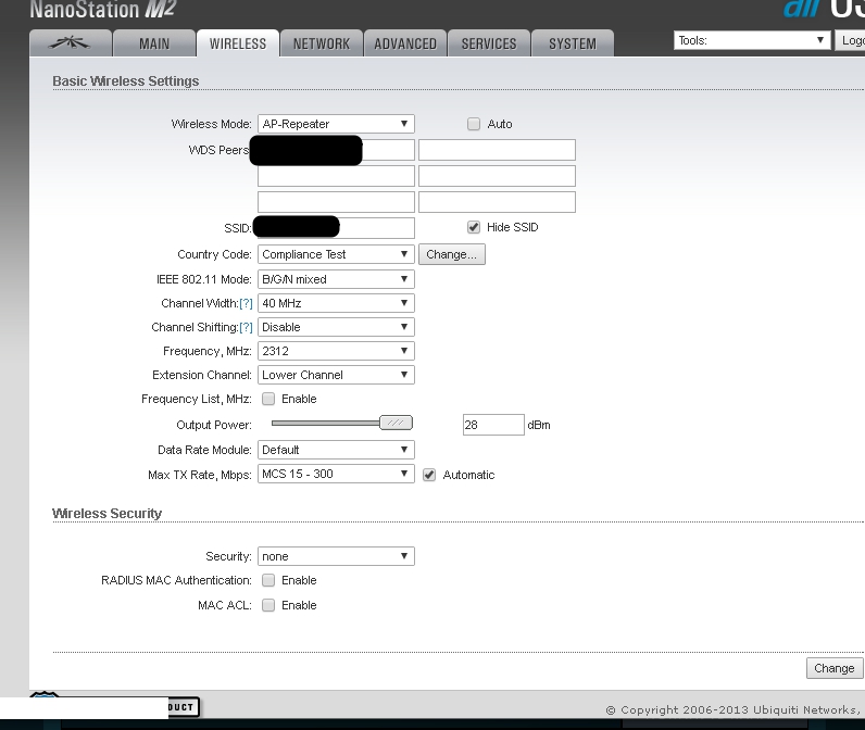

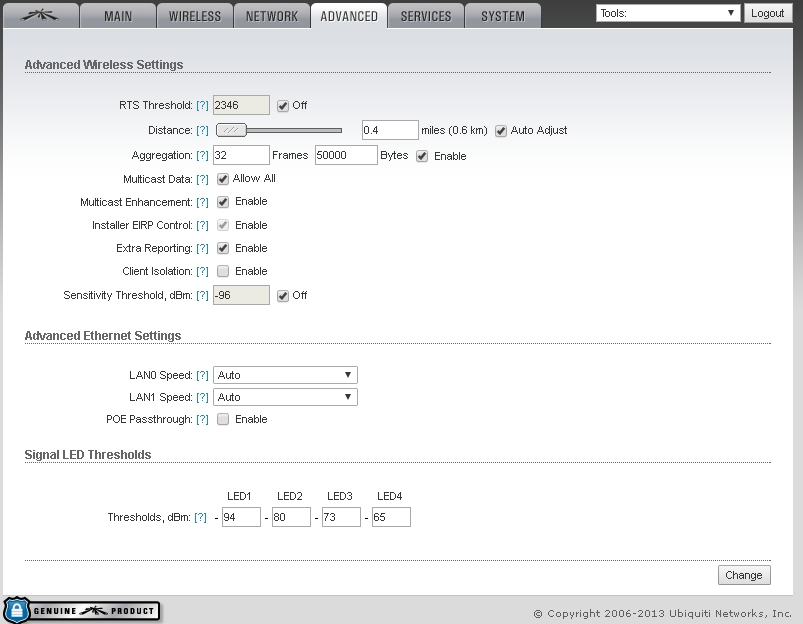

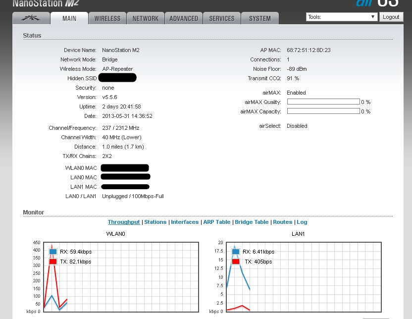

Стоят давно уже 2 антены nanostation m2 в ап-репитер(как точка-многоточка) в 40 mhz, аипмакс выключен расстояние между ними оклоло 1 км, мож меньше, раньше пропускало 80-90 мб, сейчас почему-то 30, что может быть?

Выложите, для начала, скрины вкладки main на базе и клиенте.

Нет, у меня не база и клиент, а точка многоточка

Как варианты: листва деревьев, кто-то рядом ещё появился на вашей частоте (гляньте в AirView).Уменьшите мощность , она у Вас чрезмерная на такое расстояние.

Дома изменил кабель от антены и до блока питания, а на второй стороне где 2 антена поднял ее выше на 3-4 метра, и поставил точка wds и клиент wds, теперь пропускает 90-90 мб, все таки и листва немного дала свое, не думал что так повлияет, в том году хорошо работало, а режим аирмакс не включал.
листва сильно влияет.
Уберите AP-Repeater (он вам тоже скорость режет), поставьте просто AP и Station
и одну точку у которой CCQ 91% получше направьте на вторую
