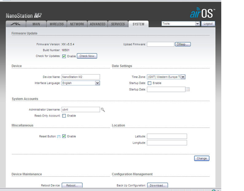

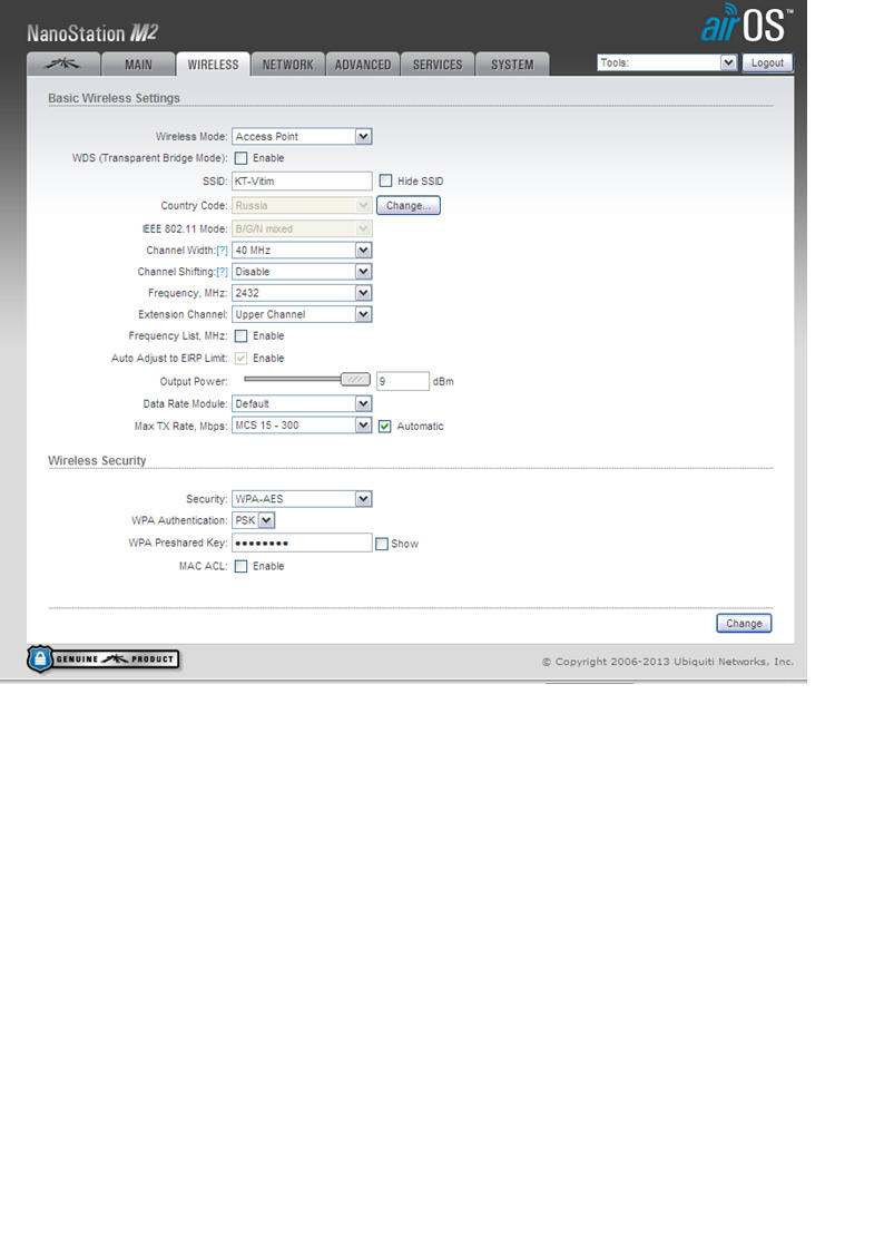

Добрый день! Приобрели две станции NanoStation M2, хочу настроить их как 2 точки доступа . Проблема в том, что настроив их я не могу к ним подключиться по Wi-Fi!!! Пробовал и открытая сеть и с защитой и с MAC адресом, но результат один не могу подключиться к ней!!! Версия NanoStation M2 - 5.5.4 (самая последняя, что была на сайте)
    43,6 KB · Просмотры: 1.161
    52,1 KB · Просмотры: 1.211
а почему ширина 40МГц, а не 20? приемники могут на нем работать?
И вот так еще можно поробовать:
Security: WPA2-TKIP
WPA Authentication: PSK
пароль 8 символов

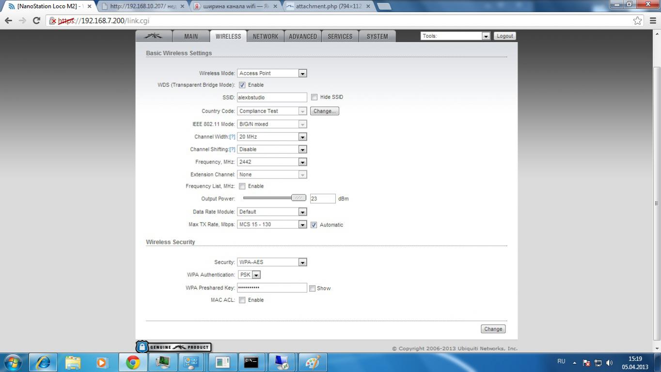

У меня работает, вот скрин. Обязательно выключить AirMAX на первой вкладке со значком ubnt.
    15,8 KB · Просмотры: 1.179
