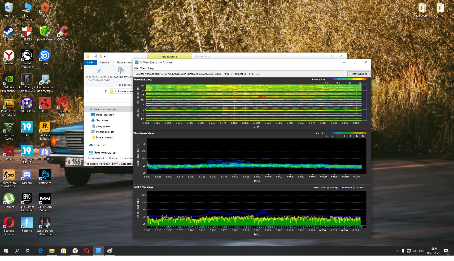

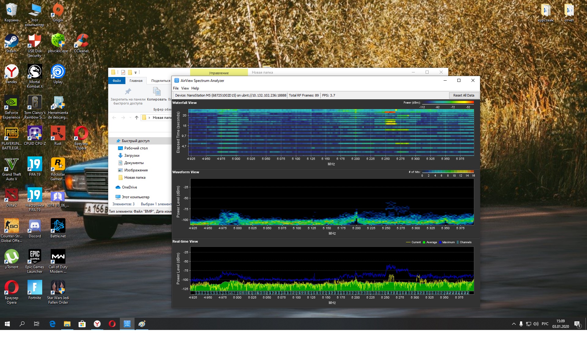

Какую выбрать частоту чтоб не было помех ? и что вы можете сказать по результатом ? все очень плохо? Помогите пожалуйста выбрать частоту на которой будет лучше всего работать? и сильно ли все зашумлено и что может сказать по показаниям ? все плохо?

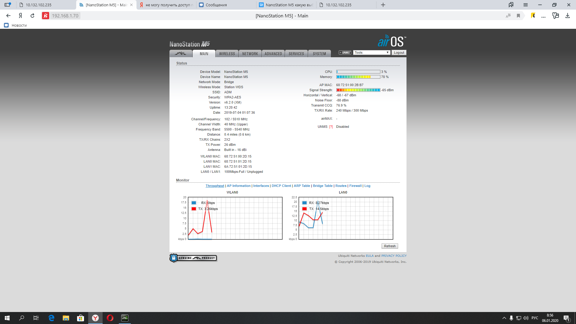

Да наоборот, вроде бы всё неплохо, Вы бы привели скриншоты настроек и показания других параметров, хотя бы CCQ. Если он низкий - плохая юстировка или наличие помех и в прямой видимости и/или в зоне Френеля.

как то так
6.894
Навскидку - CCQ маловат (рекомендуется более 96%, а у Вас, чуть менее 80% ), если юстировка нормальная, то проблемы с помехами, по видимости, либо в прямой (либо в зоне Френеля, в интернете можете найти, кратко говоря, эта зона похоже на дирижабль, где осевая линия, как раз и является прямым лучом к приемнику). И еще у Вас не включен airmax - фирменная технология, которая улучшает качество связи.

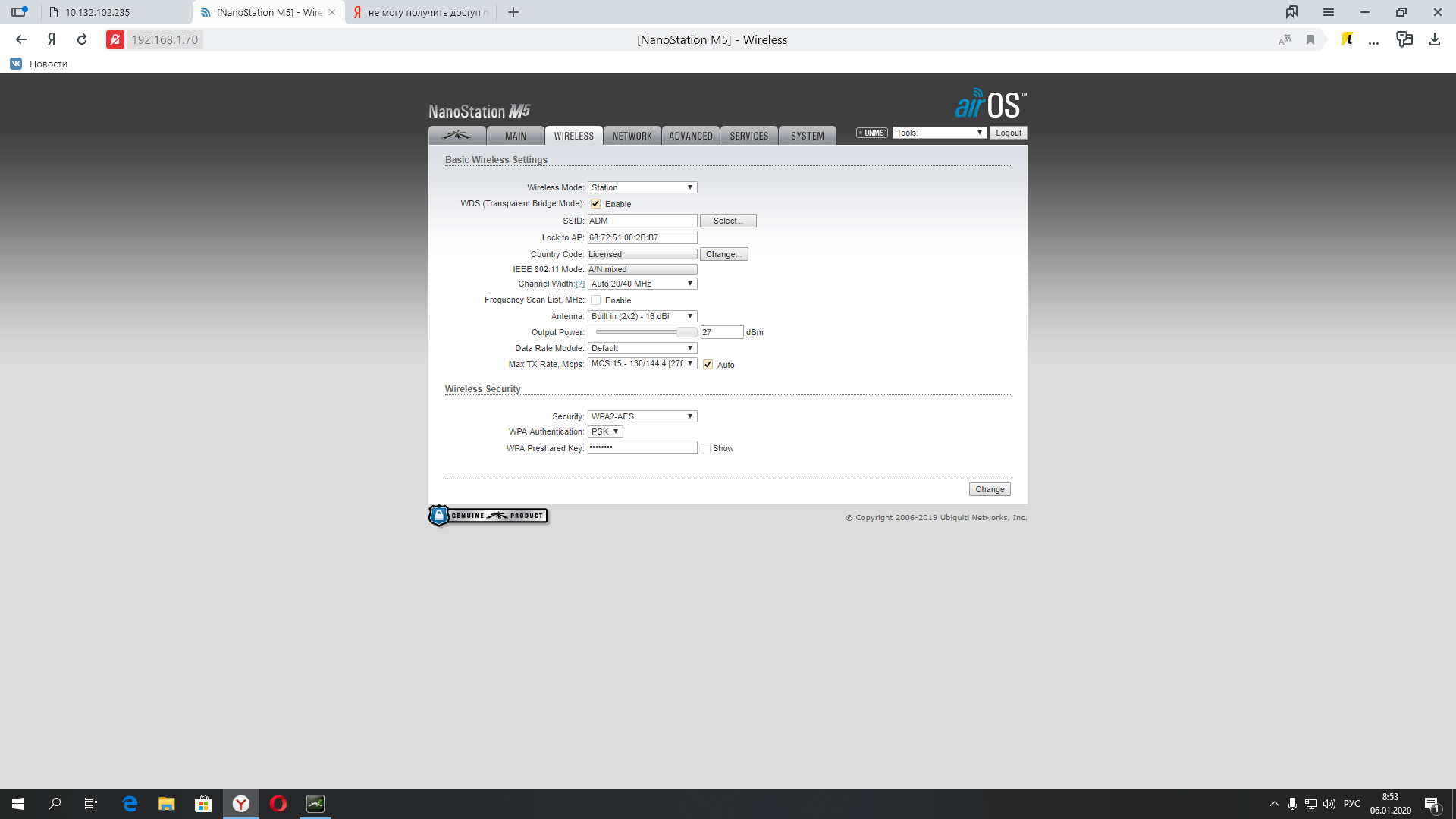

я убрал галочку ауто теперь не могу к базе доступ получить они коннектятся но между собой информацией не обмениваются как быть ?

Простите, где Вы галочку авто убрали? Если на ширине канала, поставьте 20 МГц (связь должна быть стабильнее И! на передатчике и приёмнике должна быть выставлена одинаково ), и что с прямой видимостью и помехами , CCQ ниже 80% уже не хорошо.
