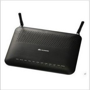

1 Оптический терминал Huawei с Wifi
схема такая:
в квартиру заходит оптика от Ростелекома. Соответственно в Huawei. Дальше по WiFi на 2 ноутбука (третий старенький и в принципе просто так... как запасной).
