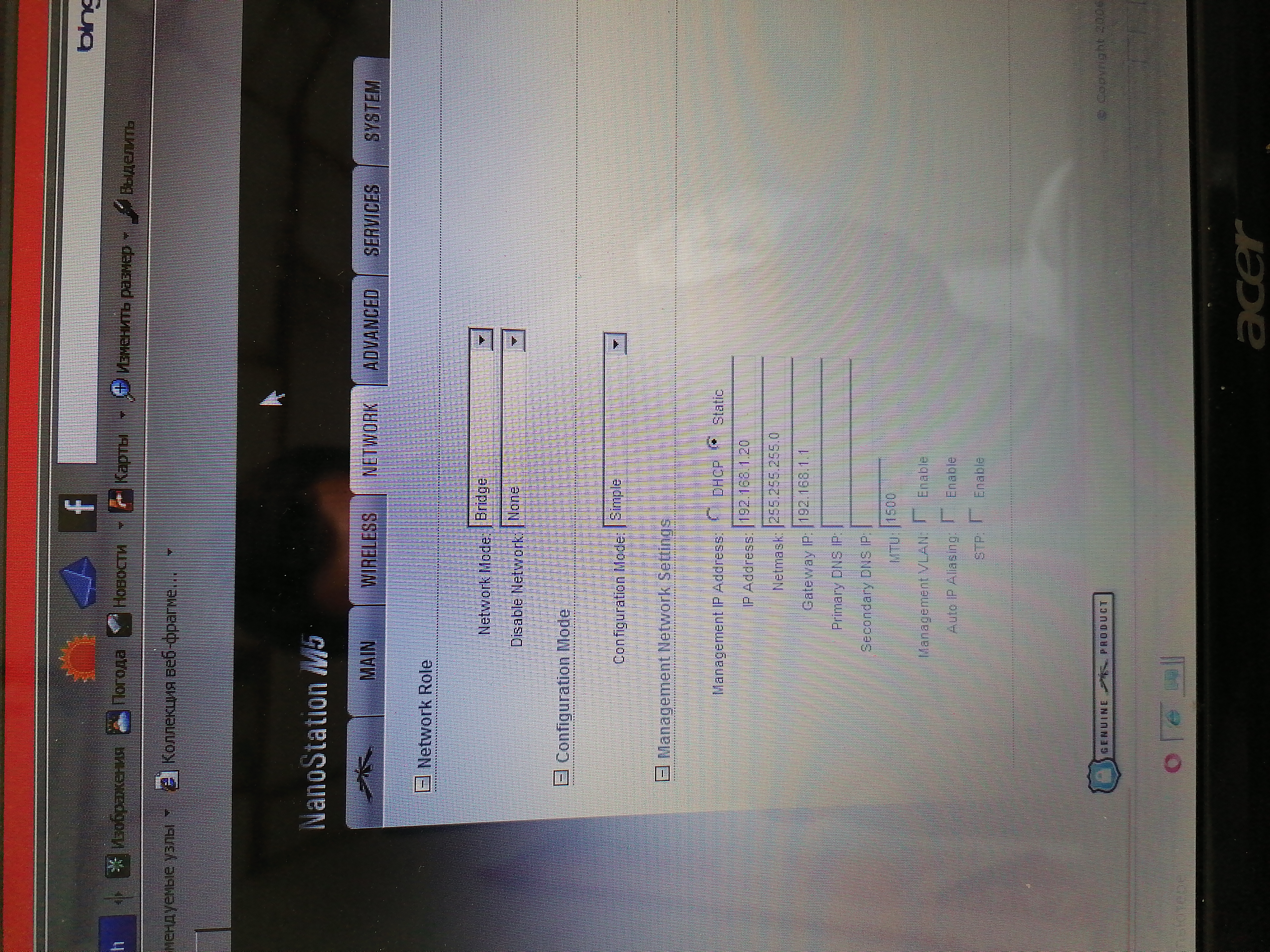

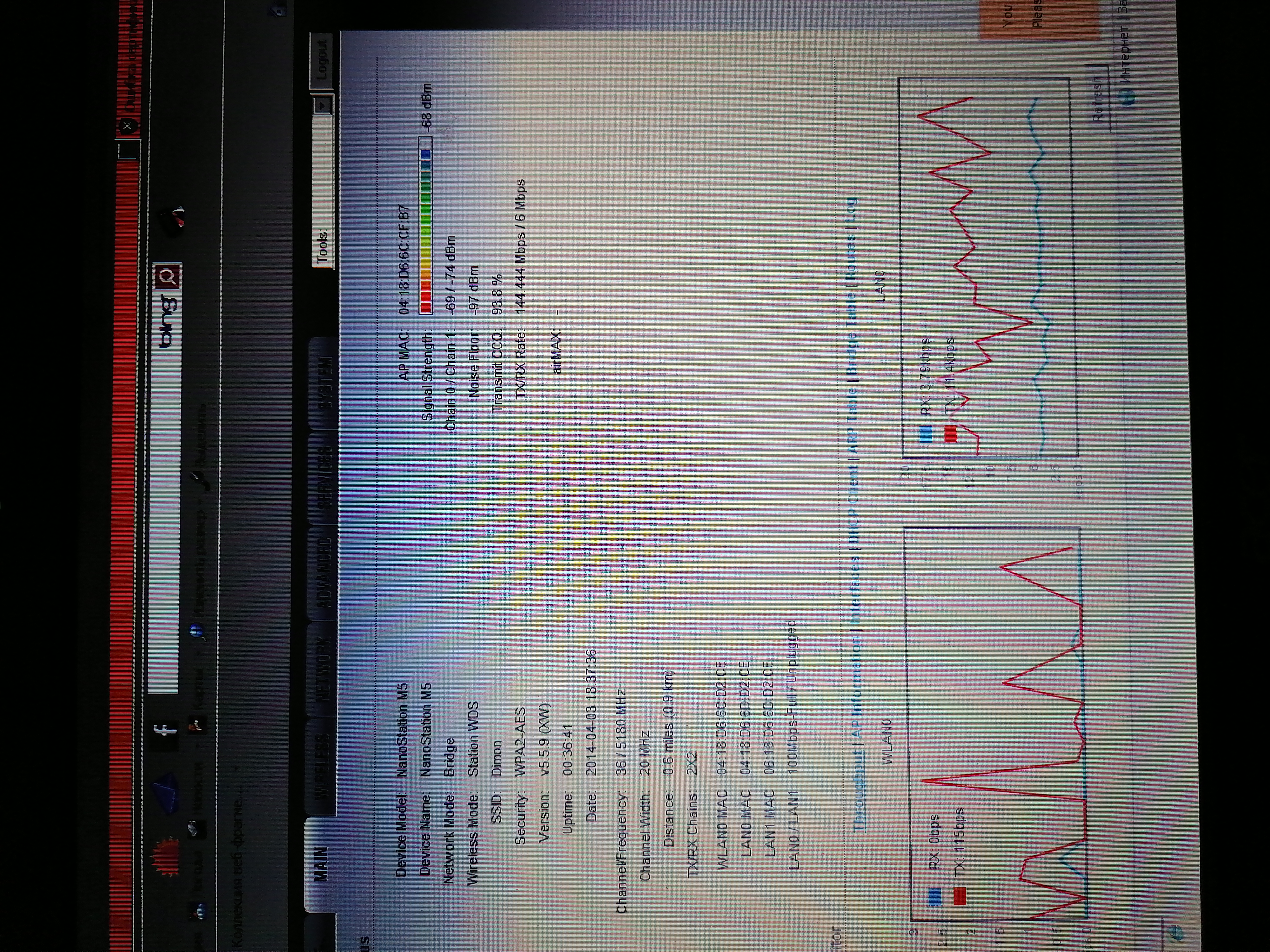

Приложи скриншоты настрек с обоих сторон
D
Dk21011983$Z
13 Июл 2020
42
Как-то так
    31,8 MB · Просмотры: 638
    30,3 MB · Просмотры: 611

Расстояние прямое без помех 900метров раздающая антенна выставлена в режим раздачи assec point вторая в режим station.
В зоне Френеля тоже без помех?
Передающую антенну поставьте в режим router и assec point, включите раздачу DHCP. А ее собственный адрес настройте, как сказано у билайн или dhcp или статический адрес (который должны выдать).
Принимающую station и включите wds, IP адрес получить по DHCP.

Кто расскажет что здесь показывает
CCQ маловат, нужно больше 95% на него влияют:
  1. Помехи в прямой видимости
  2. Помехи в зоне Френеля
  3. Юстировка (точность ориентирования антенн)
Выключен airmax, желательно включить (фирменная технология, повышает качество связи)
Кабель почему-то подключен ко второму порту, лучше подключить к первому (main)
И обновите прошивку, у Вас довольно старая.
Так и CCQ не очень то.
Нужен скрин с передающей антенны и включите airmax.

Поправил антенну а rate 144/6 почему?
    28,7 MB · Просмотры: 520
    23,9 MB · Просмотры: 556
