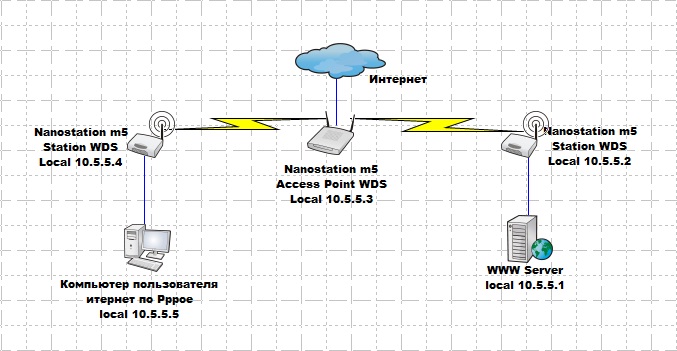

Здравствуйте.
Есть сеть WI-Fi с такой топологией как в прикрепленном файле.
Т.к. все точки работают в режиме WDS, то они получаются
все в локалке 10.5.5.ххх.
Можно ли Nanostation m5 10.5.5.4 настроить так,
чтобы она пользователя 10.5.5.5 при его обращении к любой
странице (или адресу) в интернете перенаправляла его на
WWW Server 10.5.5.1? Точка работает в режиме бриджа.
Я так понял это надо делать при помощи ebtables ?
Может кто уже делал? Подскажите как?
Заранее большое спасибо.
    89,4 KB · Просмотры: 1.204

Насколько мне известно, в iptables нужно настраивать правила prerouting и заменять х.х.х.х:80 на 10.5.5.1:8080.
Дело в том, что в режиме бриджа iptables не работает.
Только ebtables можно использовать, а как незнаю.
