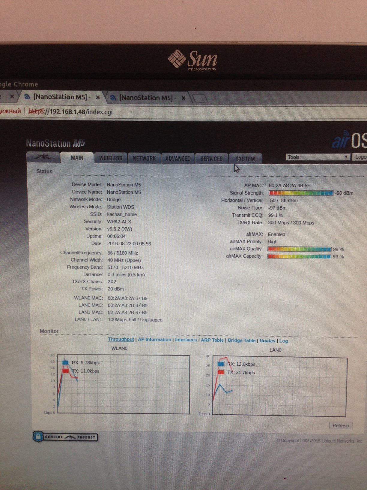

Здравствуйте!
У меня следующая проблема, есть мост Nanostation M5-Nanostation M5 все работает, скорость хорошая, пингуются хорошо, но когда начинается постоянный интернет трафик, например смотришь фильм или слушаешь радио, одна точка, которая в режиме Station подвисает. Причем на ней все лампочка мигают как надо, но в вебинтерфейс войти не могу.
Подскажите это дело в ПО или точка бракованная?

Такая же проблема. Поднимал вопрос перед Новым годом :
http://www.ubnt.su/forum/threads/wifi-most-iz-2-ns5-postojanno-otvalivaetsja-ot-provajdera.5354/
Пришел к выводу что проблема в точке :( Как только поменял точки доступа местами, от провайдера отваливаться перестала, стала отваливаться дома от роутера. Повисает именно Ethernet порт т.к. связь с точкой по радиоканалу есть и попасть в нее можно через другую точку по радиоканалу.
В настройках LAN и advansed перепробовал всё. Менял скорость на порту с авто на принудительно 10full,10 half.100full,100 half эффекта нет. При серьезной загрузке порт виснет через 10-60 минут (закономерности не установлено). При не серьезной загрузке работает 1-3 дня.прошивку менял. Сейчас стоит шестая.

Коллеги, у вас в радио написано 300 МБит, а ethernet этих устройств - 100.
Возможно, что на передающем конце гигабитны порт?
Попробуйте ограничить полосу пропускания через этот канал например 80 МБит/с на передающей стороне.
Либо настройте шейпер, если это Убик, либо задайте принудительно 100 Мбит/с на остальных устройствах.
Я бы предложил мощность уменьшить (точка может перегреваться). у вас я так понимаю всего 500 метров расстояние, а мощность почти до конца выкручена.

Расстояние 200 метров, раньше эта точка была раздающая, тоже повисала, если я уменьшаю мощьность падает AirMax до 50 и скорость уменьшается в два раза.
Рядом стоит ещё один такой же мост (у соседа) могут они мешать друг другу, хотя у него с ним проблем вообще нет

канал смени может поможет
Еще как может, а если еще и у него мощность в Максимум выкручена.
И, как выше сказали, по каналам "подальше" разойдитесь.
