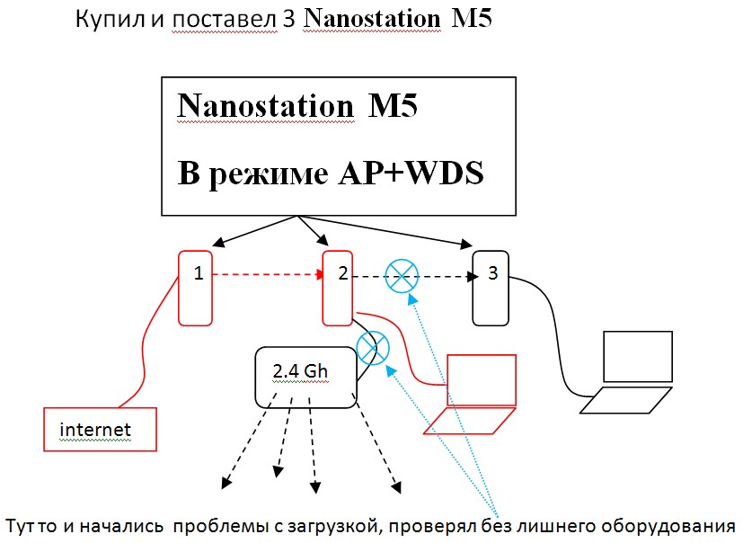

После замены точки Wi-Fi(другого производителя) на Nanostation M5 постоянно прерывается загрузка файла или любого ресурса, оно не станет загружаться пока я на паузу не поставлю загрузку и не возобновлю еще раз, с некоторых файлообменников не удайотса возобновить.
Почему прерывается, в чем проблема может быть?
может я чтото не так настроил?

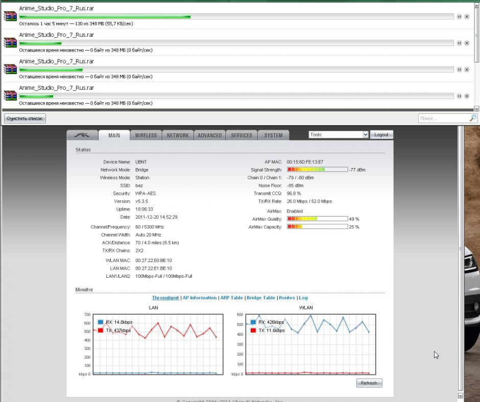

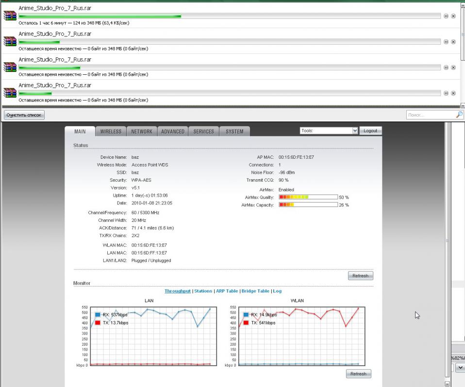

здесь скрыншот первой точки и второй Посмотреть вложение 157Посмотреть вложение 158
Попробуйте выключить Airmax

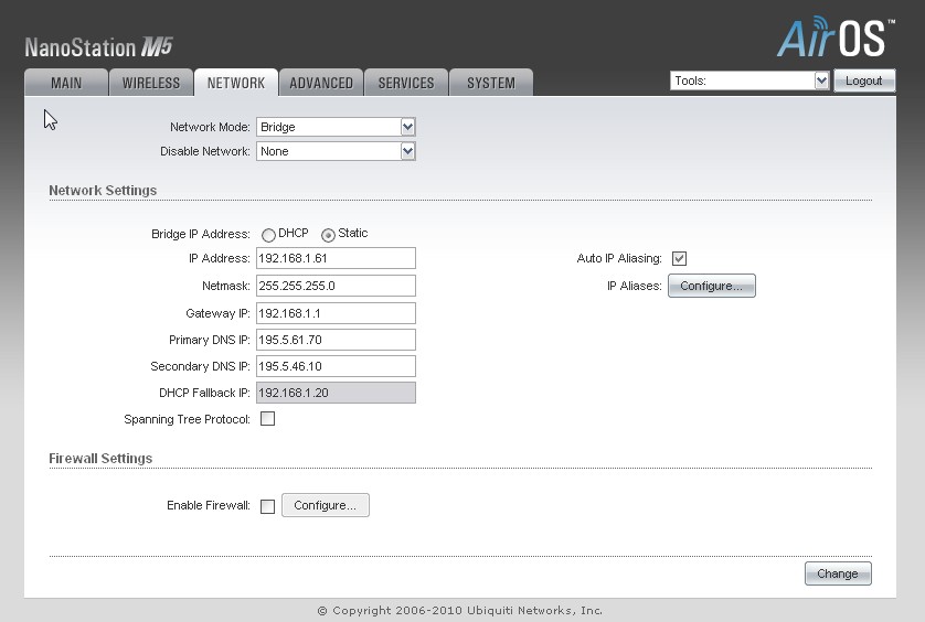

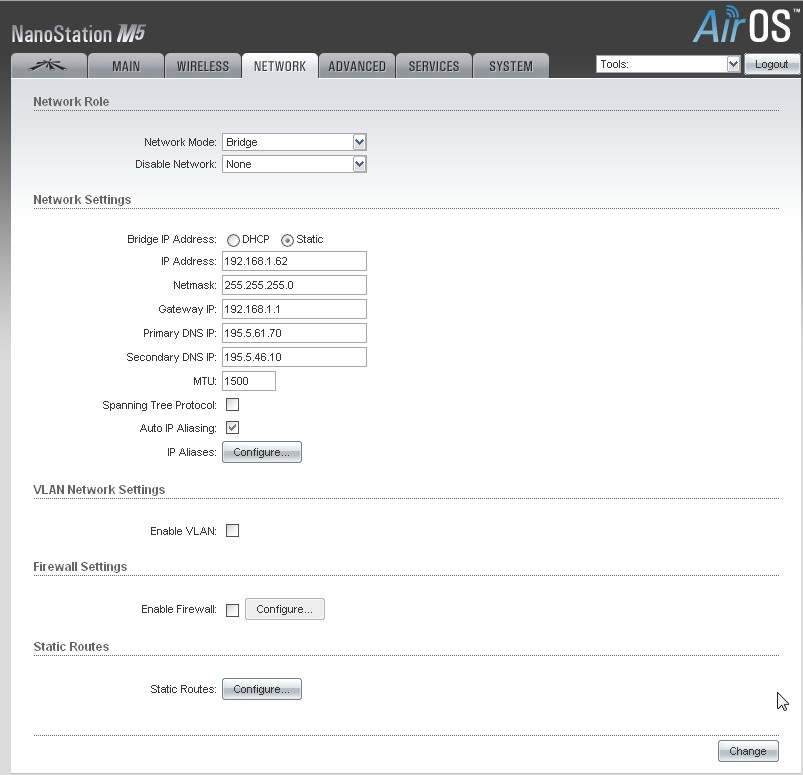

Пожалуйста скрин вкладки network Посмотреть вложение 159Посмотреть вложение 160
Кстати вчера после 4 часов ночи когда я шол спать ( и уже никто наверно в локалке тоже не сидел) я поставил файл на загрузку, и он загрузился без перерывов.Может вам это что нибудь говорит?
Посмотреть вложение 161Посмотреть вложение 162

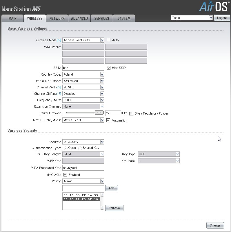

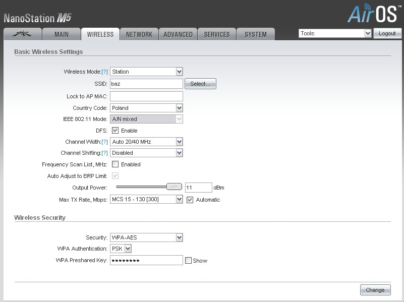

И если не затруднит - wireless.

Пожалуйста скрин вкладки wireless ScreenHunter_08 Dec. 18 19.38.jpgScreenHunter_09 Dec. 18 19.38.jpg
U
Guest
Я могу ошибаться, но мне непонятна логика работы вашего линка.
На том конце, где у вас Интернет, вы установили AP+WDS. Допустим. К нему подшиваются два МАС-адреса клиентов.
Но сами клиенты у вас не WDS! В чем тогда смысл? И вообще, вы говорите об одном клиенте.
Далее - настройки безопасности. В режиме WDS они не применяются, т.к. вы ограничиваете обмен МАС-адресами, то есть уходите на 2 уровень модели OSI.
Далее - настройки сети. У вас везде используются статические адреса, а DNS почему-то указан провайдерский. Непонятно опять.
Предлагаю такую схему.
Так как у вас линк, то AirMax тоже не имеет смысла.
Ближайшая точка к Интернету АР с шифрованием. Режим работы сети - SOHO router. На сетевом интерфейсе (идущем к провайдеру) - DHCP клиент. На беспроводном включаете DHCP Server с выбранной вами подсетью.
Клиентская точка - Station с шифрованием. Режим работы сети - bridge, DHCP клиент и на точке и на ваших внутренних устройствах, подключенных проводом.
Обрывы закачки как раз и связаны с запутанной схемой сети - пакеты попросту умирают по таймауту, так и не выйдя в Интернет.

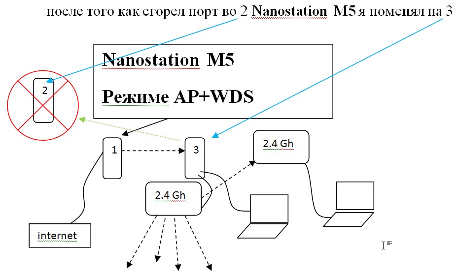

ето по тому что била такая схема ScreenHunter_11 Dec. 20 01.40.jpgScreenHunter_14 Dec. 20 02.21.jpgScreenHunter_13 Dec. 20 01.51.jpg
в етом я не сильно разбераюсь

Судя по вашим рисункам, в режиме WDS нужно прописывать
на 1 точке - мак 2-й
на 2 точке - маки 1-й и 3-й
на 3 точке - мак 2-й
Если остались только 1-я и 3-я, то режим WDS уже не нужен. Используйте обычный АР + Station. Всё же, WDS несколько снижает скорость работы сети.
