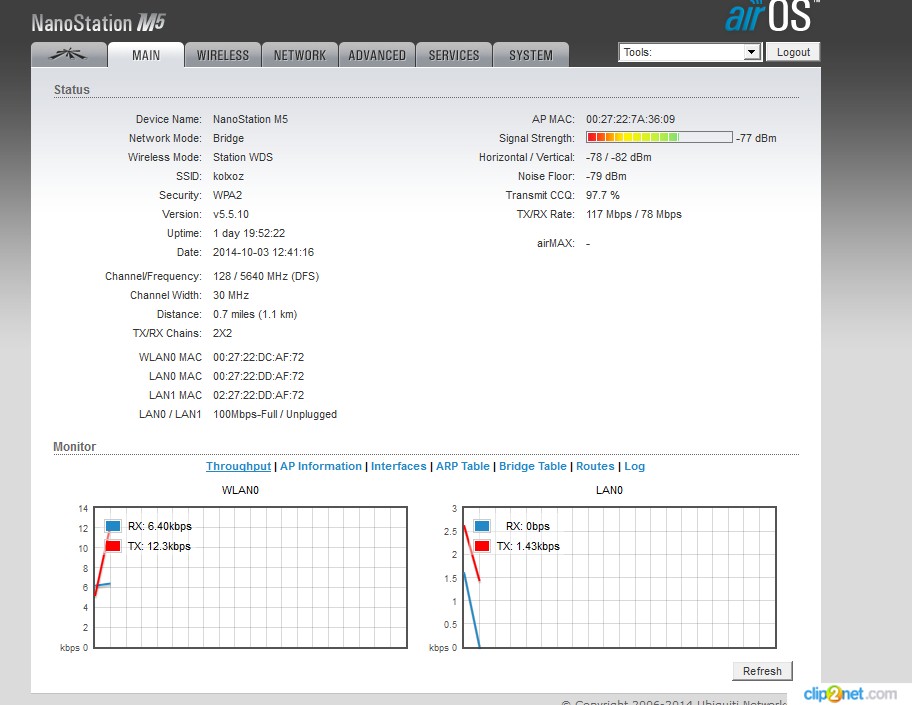

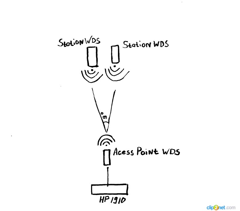

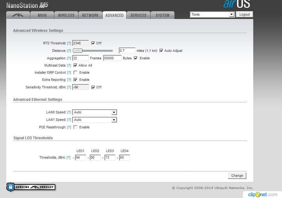

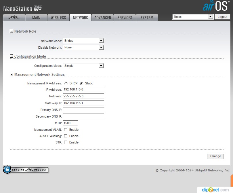

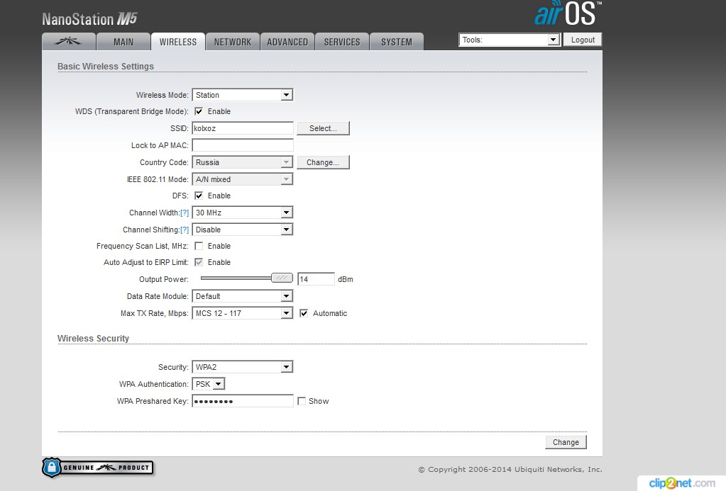

Схема, и настройки 2х точек между которыми сейчас есть связь. 3я точка абсолютна идентично настроена как и перый Station, только адресс другой.
    32,9 KB · Просмотры: 1.321
    85 KB · Просмотры: 1.622
    72,5 KB · Просмотры: 1.308
    79,3 KB · Просмотры: 1.544
    103,1 KB · Просмотры: 1.310

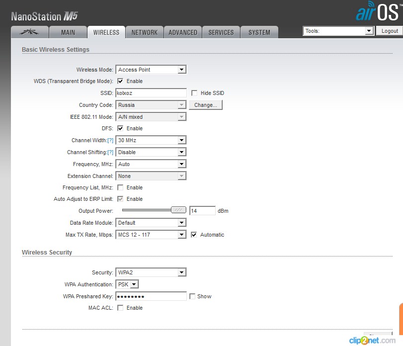

Доп. скрины
    75,5 KB · Просмотры: 1.210
    70,9 KB · Просмотры: 1.210
    78,7 KB · Просмотры: 1.255
