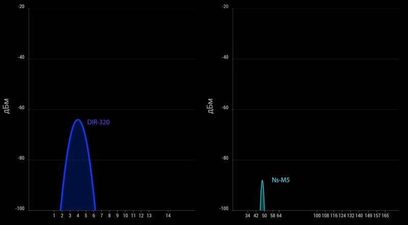

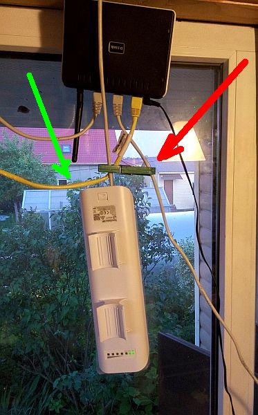

Повесил рядом с DIR-320 на окошко, - новой сети нет почти ни у кого (в огородах, про внутренности домов молчу).
Только если выйти на улицу, отойти на на 20-30 метров, тогда что-то еле-еле.
При этом сигнал от старенького модема гораздо лучше.

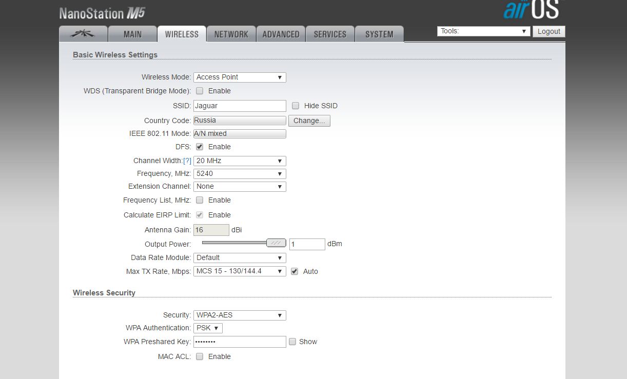

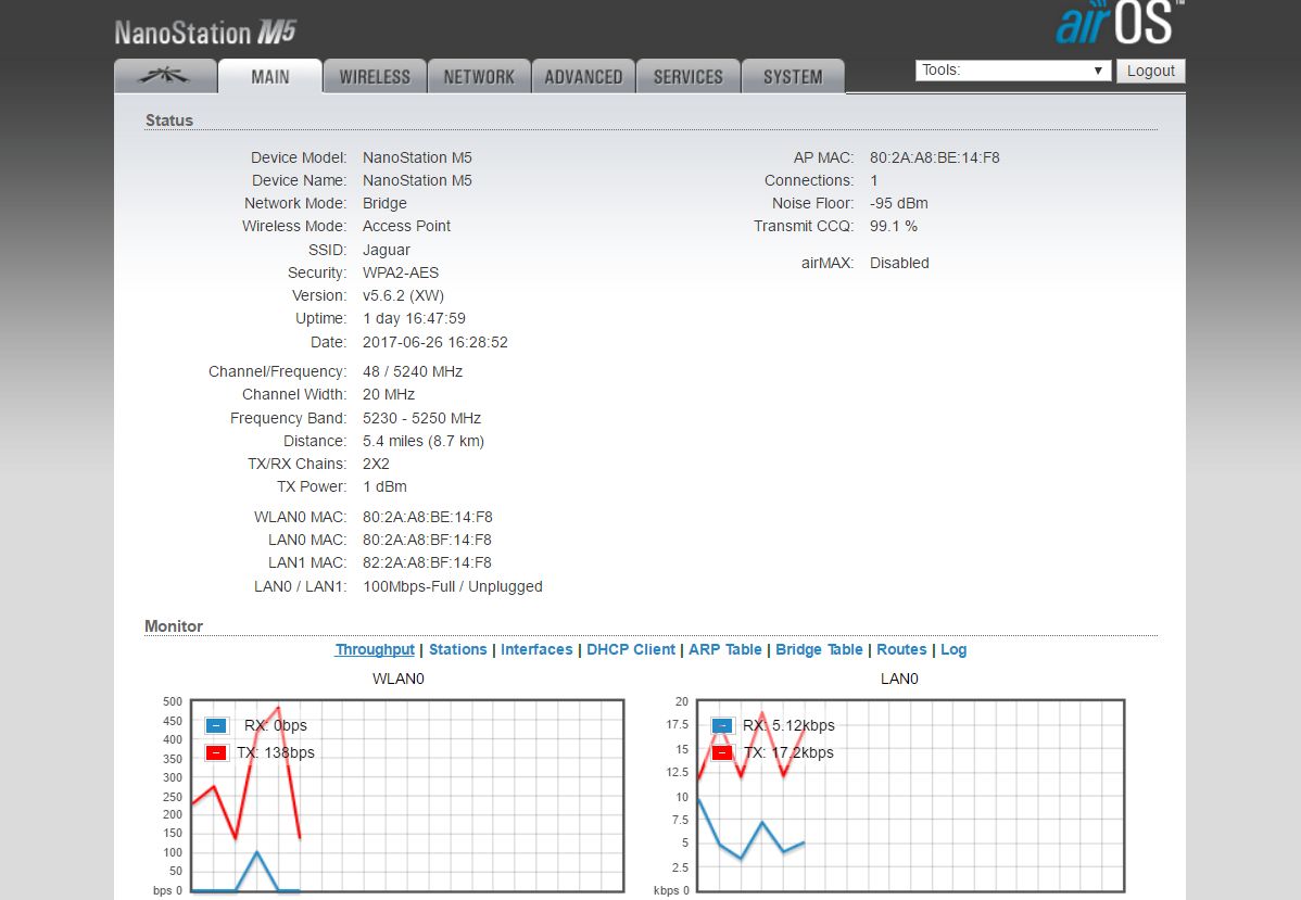

Типичная ситуация. Мощность ограничена выбором страны. 1Дбм это ровным счетом ноль.
Меняйте страну на compliance test. Чтобы она появилась в списке стран надо по ssh дать команду enable_ct
После этого добавляйте мощность Output power. Но в разумных пределах, без фанатизма.

1. Читал, что мощность считается умножением (сложением-поправьте): Output power х Antenna Gain =
1 * 16 = 16 Дбм
2. Разве законными средствами не получиться? Ну, не верю, что так все дохло и хило.
(Ставил другие частоты, в т.ч.автоматом, вых.мощность была больше, но результат ПРАКТИЧЕСКИЙ тот же.
3. Установил c_test, постепенное увеличение давало мааалый прирост сигнала... и только на максимуме стало веселее, НО!!!

NSM5 предназначена для работы вне помещений и обязательно в прямой видимости. Вы бы ее ещё в подвал спрятали, а потом на сигнал жаловались.
Прямая видимость есть, а связи нет. Вернее есть, но хуже Д-линка.
Держа ноутбук на вытянутой руке в точке, помеченной зеленой стрелкой связь есть, а чуть дальше (красная стрелка) уже нет.
