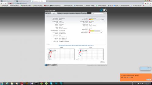

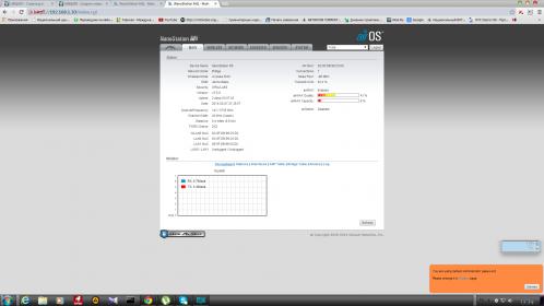

Подскажите пожалуйста Почему уровень сигнала маленький, вродибы выбрал самый чистай канал, растояние 600 метров, и скорость не поднимаеться выше 50мб

Да и причем побывал разные варианты, частоты менял, так оборудование находится в прямой видимости, я вот думаю может одно из них находиться чуть по ниже как вы думаете??????????

Увеличивайте масштаб все увидите,я и так через другой хост залил, максимум что получилось это на верху

причем это самый чистый канал пробывал и другие все тоже самое

Судя по скриншоту канал ни разу не чистый.
CCQ очень низкий из-за слабого -85 уровня сигнала. Желательно чтобы он был от -40 до -60.
Посмотрите что у вас в эфире - справа сверху Tools - AirView.
