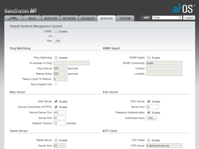

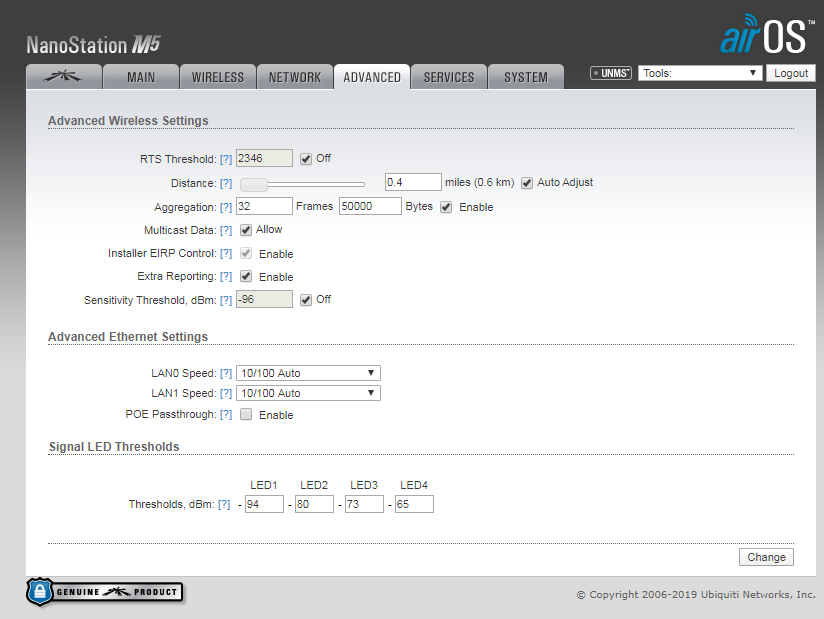

Добрый день!После замены PoE-инжектора работало 2 дня отлично на 3 та же самая история,вот скрины настроек

6.904
Для начала теперь увеличьте мощность, методом подбора.
