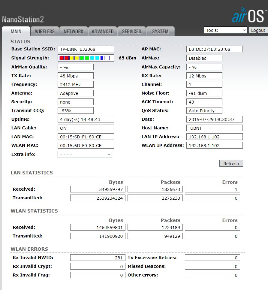

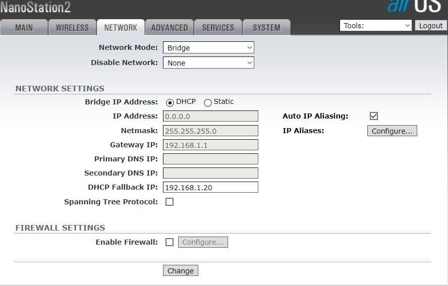

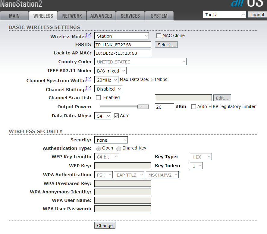

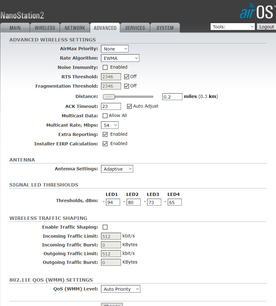

Добрый вечер знатокам этого форума. Помогите решить задачу.Есть в наличии точка доступа NanoStation2 без м подключенная в режиме станции к роутеру тп линк на расстоянии где-то 100 метров,уровень сигнала -72-68. Так вот она режет скорость даже не в 2 раза ,а больше. С чего выводы что именно точка режет скорость. Имеется в наличии самодельная антенна(усиление где-то 10 дБ,не больше чем у NanoStation2)и wi-fi свисток китайский,который подключается на прямую к антенне.Тест замера скорости через спидтест показывает почти 7 Мбит и NanoStation2 показывает скорость всего в 1,5 Мбит,причем начинается с 3 и постепенно падает до 1,5. Подключал и самодельную антенну к NanoStation2 и настройках выставлял работа от внешней антенны изменений в скорости нет.Вопрос может я в настройках выставляю что то не так или наооборот не выставляю.Вот скрины настроек точки

CCQ слишком мал. Какие-то помехи в зоне видимости и зоне Френеля, и очень серьезные.

Выставите одинаковый фиксированный стандарт (802.11) и ширину полосы пропускания. Чем больше ширина канала, тем выше скорость, но возможно снижение качества связи. Поменяйте IP адрес шлюза, т.к. 192.168.1.1 по умолчанию используют точки ubiquiti, да и SSID стоит заменить на другой.
К сожалению точка из первых стандарт поддерживает только B/G и ширина максимальная 20Mhz.
Адрес раздается автоматически DHCP и точка под адресом 192.168.1.102
SSID если поменять точка к роутеру в режиме станции не подключится. Или это не так?
