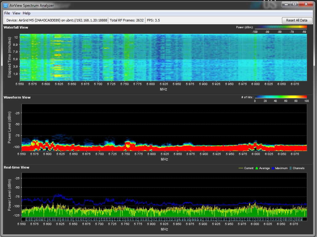

Помогите выбрать почище частоту. Что я так и не разобрался как её смотреть.
    259,1 KB · Просмотры: 602
    263,1 KB · Просмотры: 590
Но там где чище по спектральному анализу, то не факт, что резонанс антенны рассчитан на эти частоты и будет хорошо работать. Но что бы понял, то где синей там и чище.
