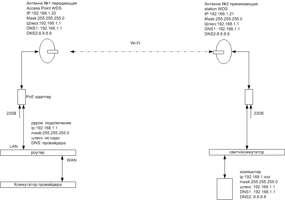

Подскажите как правильно настроить параметры точек.
планирую Bridge режим прозрачный,что бы роутер поставить у себя и настроить на роутере pppoe подключение.
Так вот, нужно ли где либо прописывать шлюзы и DNS-адреса?
режим Bridge
т.е. антенна1 - access point WDS ip: 192.168.50.100 mask: 255.255.255.0 шлюз???? ДНС????
антенна2 - station WDS ip: 192.168.50.101 mask 255.255.255.0 шлюз???? ДНС?????
ну как найти свободные и настроить частоты, ширину канала и т.п. я разберусь думаю....
а далее антенна 2 приходит в роутер, в котором настроен pppoe (с логином и паролем кабельного провайдера) .... нужно ли на нем прописывать ДНС провайдера? нужно ли на нем прописывать шлюзом антенну2?
нужно ли на антенне 2 прописывать шлюзом антенну1? много вопросв непонятных к сожалению(((
вся замута чтобы не ставить роутер возле антенны1 ...
подскажите топологию как правильно настроить . Спасибо!
Лучше конечно роутере ставить за антенной перед компами, что бы лишний трафик не гонять.
Но обычно:
провод провайдера -> Роутер1 -> антенна1 -> WIFi -> антенна2 -> коммутатор
шлюз на антенна1, 2, компьютер - Роутер1
на Роутер1 DNS тот что провайдер выдал
для антенна1, 2, компьютер - DNS - Роутер1 (обычно, но можно и например от google или yandex прописать ) не принципиально - главное что бы роутер не блокировал.

т.е. мне все таки придется после провайдера ставить роутер? никак иначе?
если ставить роутер после моста - не заработает?
Вы мне описали такую схему, я ее на рисунке отобразил, правильно ли? если да, то кому нужна схема пусть пользуются...net_bridge.png
единственное - забыл указать грозозащиту!
а как сделать чтобы роутер был после вайфая? мало ли сопрут роутер в подъезде или на чердаке((((
вам роутер полюбому после провайдера ставить.
мост не ваш? а зачем тогда в него лезете? пусть провайдер и настраивает.

мост мой)))поэтому и спрашиваю! т.е. никак не получится роутер за мостом воткнуть чтобы инициализация пппое была у меня тут?
если бы мост был провайдера,я бы тут не писал...это их была бы работа техподдержка...а мост мой, поэтому спрашиваю у добрых людей тут на форуме)
а какие настройки будут если антенна1 поставить в режим Router ? там же можно pppoe в ней настроить? или это неправильно так делать?

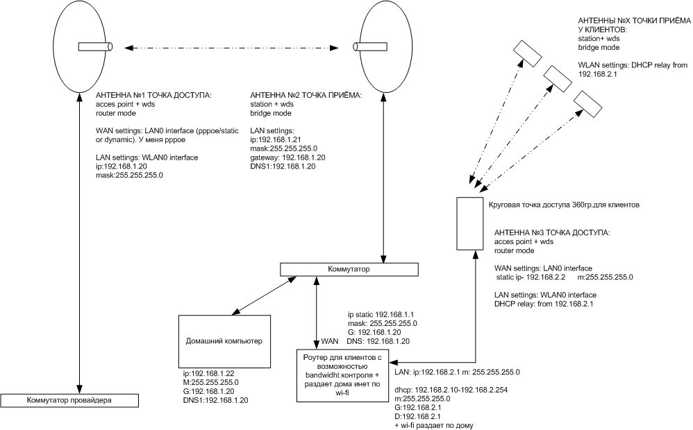

все, спасибо arastegaev!!! разобрался!!!! Выкладываю схему того как я все сделал:network_1.png
все работает! первая антенна стоит в режиме маршрутизатора! вторая мостом к ней цепляется...
для отдачи клиентам инета использую роутер уже внутри сети...
оцените кто как считает, верна ли схема???
в принципе с домашнего компа могу видеть и управлять обеими точками...

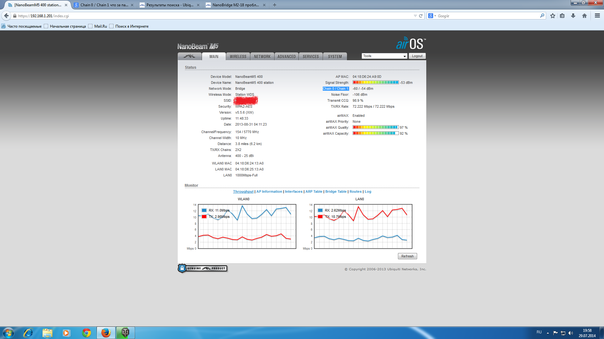

chain0/chain1 ---- разница в 4-8 децибел плавает почему то...это значит нет симметричности? вертикальности антенн? или что?
еще Transmit CCQ плавает от 98 до 100% --это норм?
значит ли что noise floor = -106db --- нет шумов и помех, так ли?
квалити и капасити почти под 97-99% скачет от 95 и выше короче...а вот реальноя скорость почему то где 20мбит/сек...почему так? ведь пишет режим 72мбит????
нужно ли активировать лонг рэндж p2p ???
спасибо за ответы!

По скринам у вас высокая зашумленность канала ( -106 db ), попробуйте выключить аирмакс и поиграться с частотами. Сигнал прыгает на 4-8 db скорее всего из за какой то помехи, типа лиственных деревьев , или Nstation плохо закреплен и его качает ветром. Но таких коласальных изменений быть из за ветра не должно.
"И чем ближе значение того или иного параметра сигнала к 0 , тем оно лучше" Т.е. -40 лучше чем -90.

следуя логике 106дб шумов - это мало!!!! или много? мне говорят соотношение сигнал / шум хорошее на другом форуме))) типа 55/105 норм вообще при 6,5километрах!!! кому верить)?
антенны закреплены нормально...деревья есть в 200 метрах от точки приема..... там просека и сигнал как бы внутрь просеки летит к дому...возможно часть зоны Френеля перекрыта видимо!

Ну вот сигнал как раз из-за этой просеки и прыгает я думаю, но все равно отклонение при прыжках небольшое. По поводу шума - 106 дб это много. Я просто не пойму, от куда там столько помех, если частота у вас не стандартная выставлена, если только по дороге еще что то "собирайте", может какие либо мощные передатчики работают на коммерческих зданиях, типа офисов. Однозначно, в любой ситуации чем значение ближе к "0" тем лучше. Я говорю, отключите аирмакс и поперебирайте частоты с шагом в +100 примерно ( 4900 - 5000 - 5100 - 5200 и т.д.). После каждой перемены контролируйте сигнал и шум.

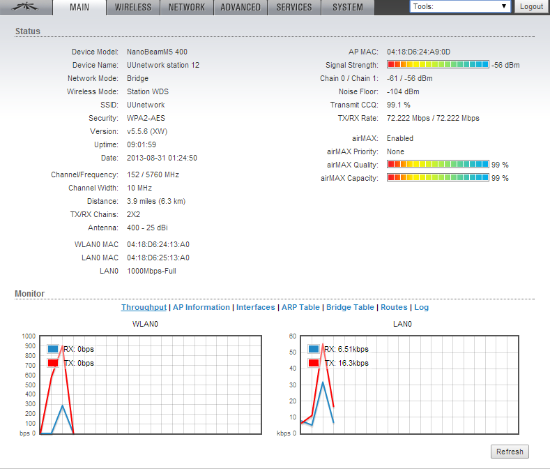

Все верно 52- хорошо, 90 - плохо. Шум должен быть около 80, или ниже. Хотя на таком расстоянии шум может повышаться за счет увеличение мощности передатчиков. Ставите передатчик на маленькую мощность и вперед по спектроанализатору искать самую меньшую зашумленность по частотам. А с веб у меня был такой прикол уже один раз, спас только Reboot

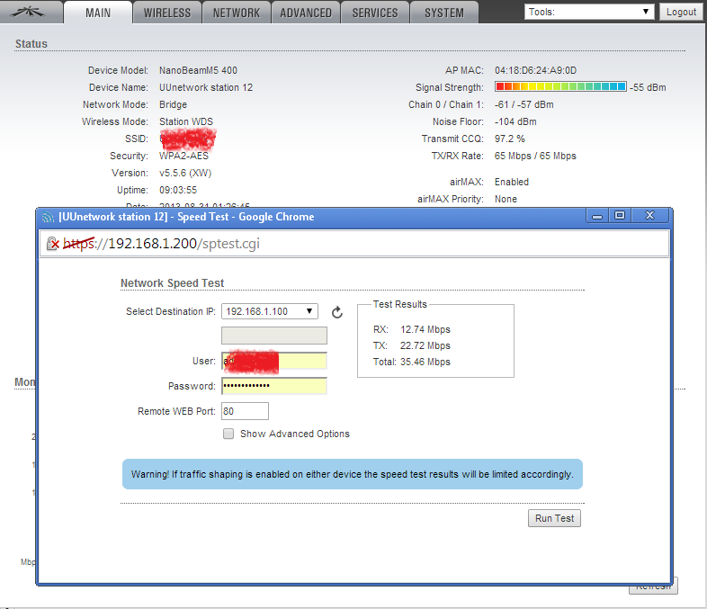

подскажите. при силе сигнала 52-55дбм
шуме 100-105дм
Transmit CCQ 99-100%
Quality 97-99%
Capacity 95-97%
ширина канала 10Мгц
TX/RX rate 72mbit/72mbit
почему встроенный спидтест показывает скорость 12/15мбит???? и т.п.main.pngspeed test.png
везде где читал написано что шум 100-110дбм - это очень слабый шум
а если шум 80дбм - сильный шум - плохой
если у меня слабый шум. то что тогда мешает????
ведь сигнал сам сильный -50дбм ведь...да и остальный параметры под сотню....
айрмакс включал/выключал - не влияет!
