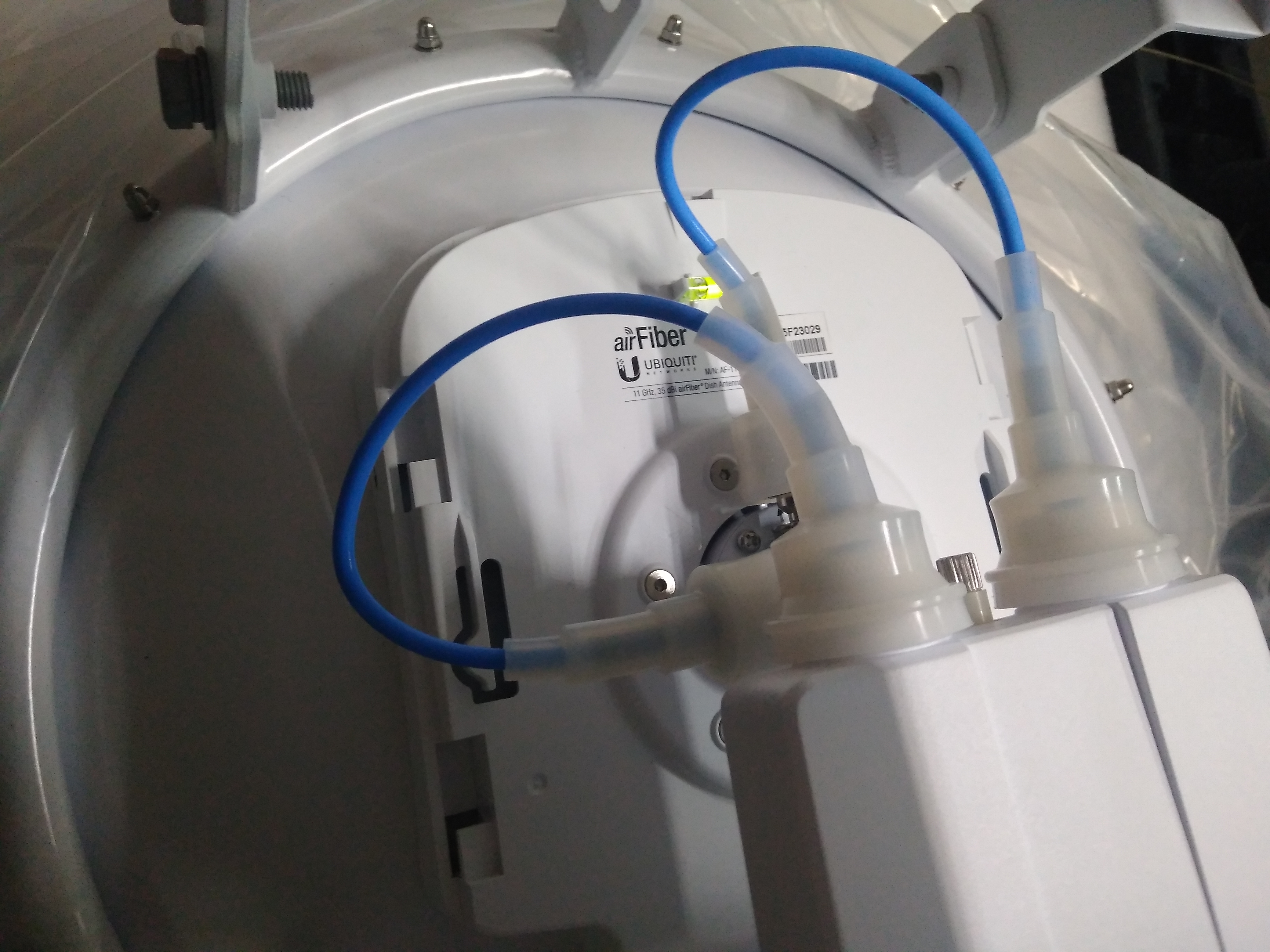

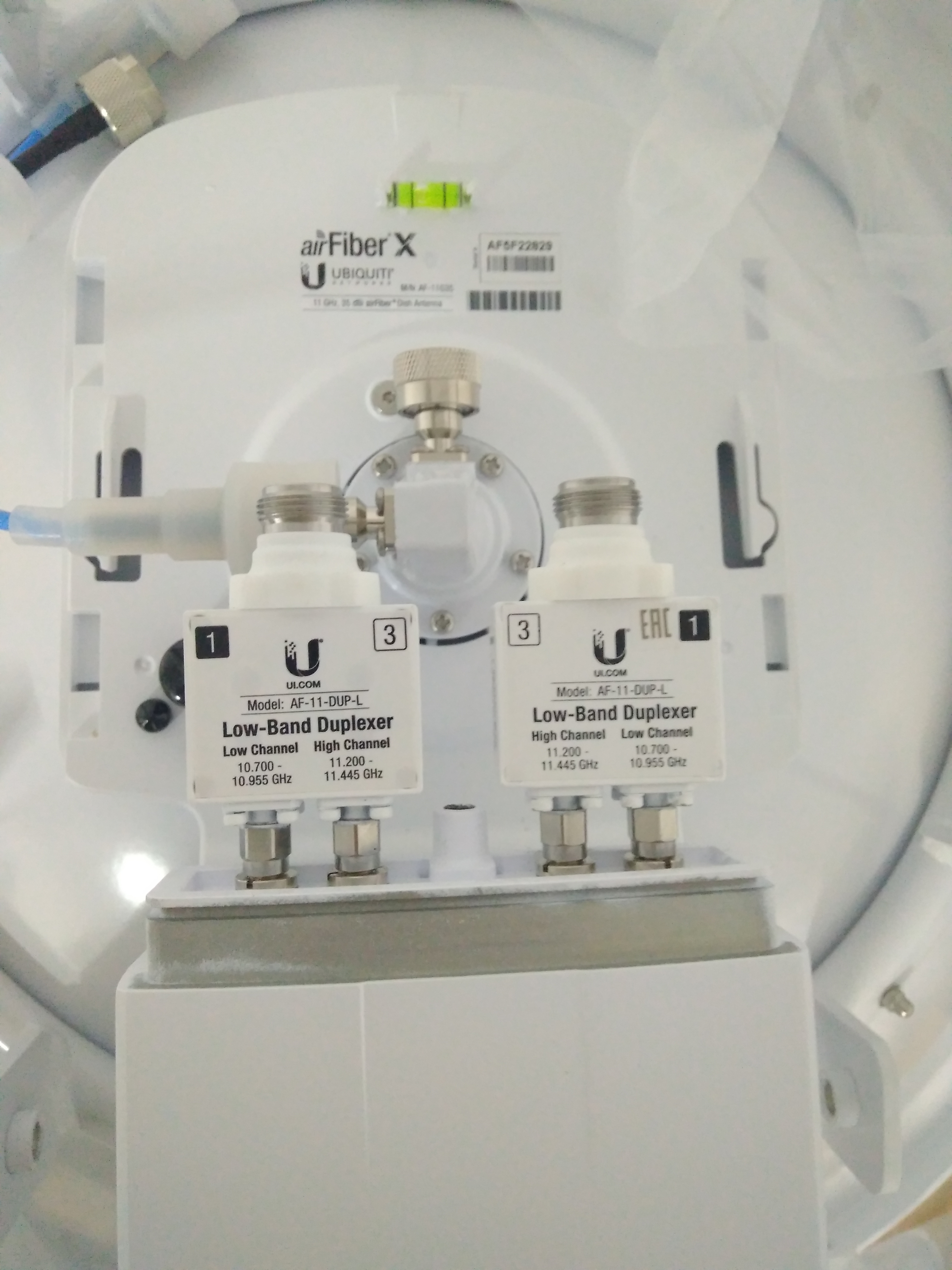

Доброго времени специалисты Ubiquity, дайте пожалуйста ответы на некоторые вопросы. Приобрели у Вас 2 тд с антеннами и 2 дуплексами.
Подскажите как правильно устанавливать дуплексы и подключать к антенне? (на картинке в приложении фото установленных дуплексов - верно или нет установлены?)

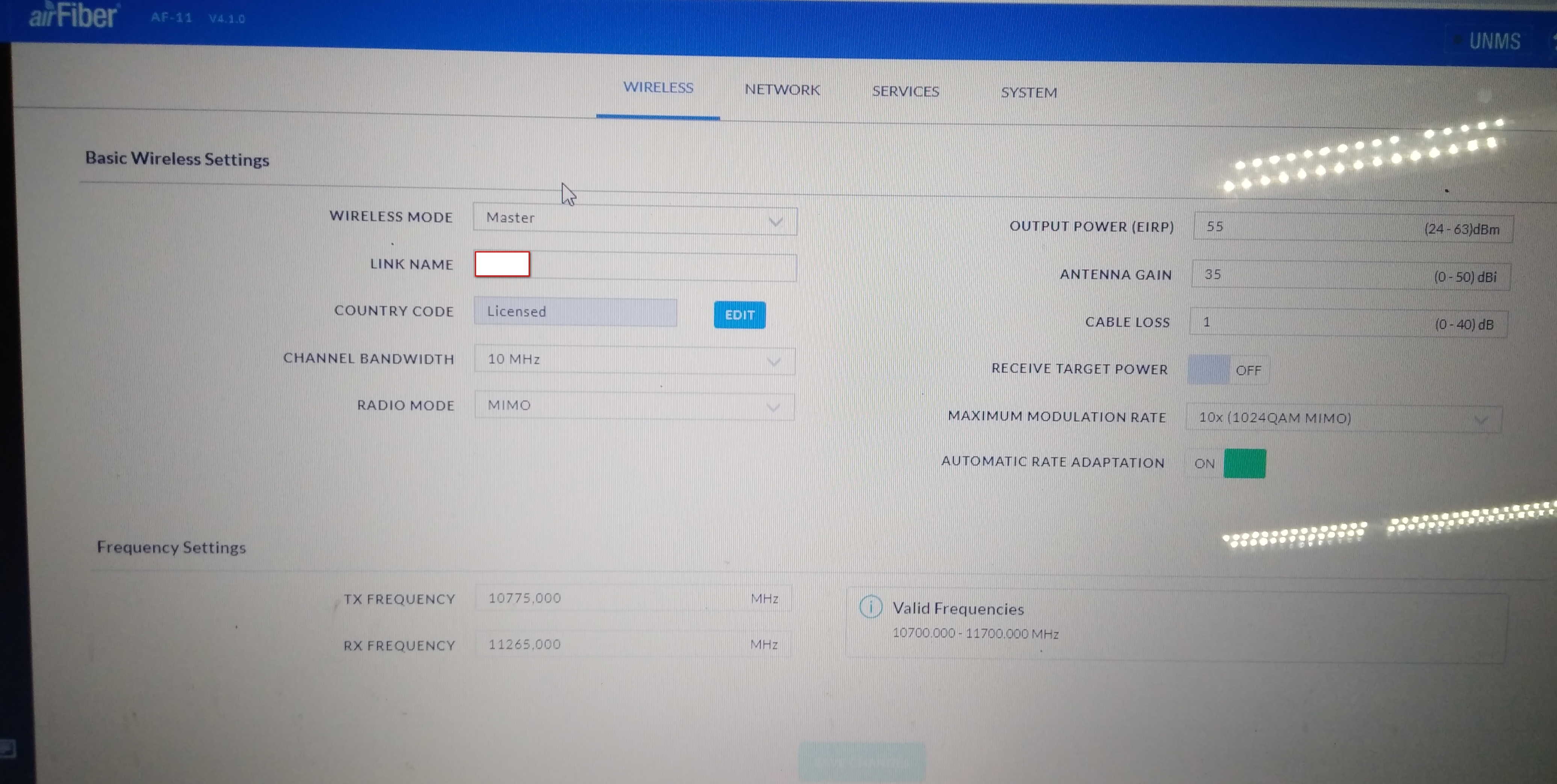

Как настроить антенны между собой на расстоянии 15 км. Имею опыт настройки PowerBeam, Loco, NanoBridge, Mikrotik..., какие отличия по настойкам здесь? (если можно инструкцию взять, где?). Спасибо, жду ответа.

terentevsd
239
ТУТ ВСЕ ОТ ФИЗИЧЕСКОГО ПОДКЛЮЧЕНИЯ ДО НАСТРОЙКИ
Если у вас комплект лоу бенд, исключите подключения high

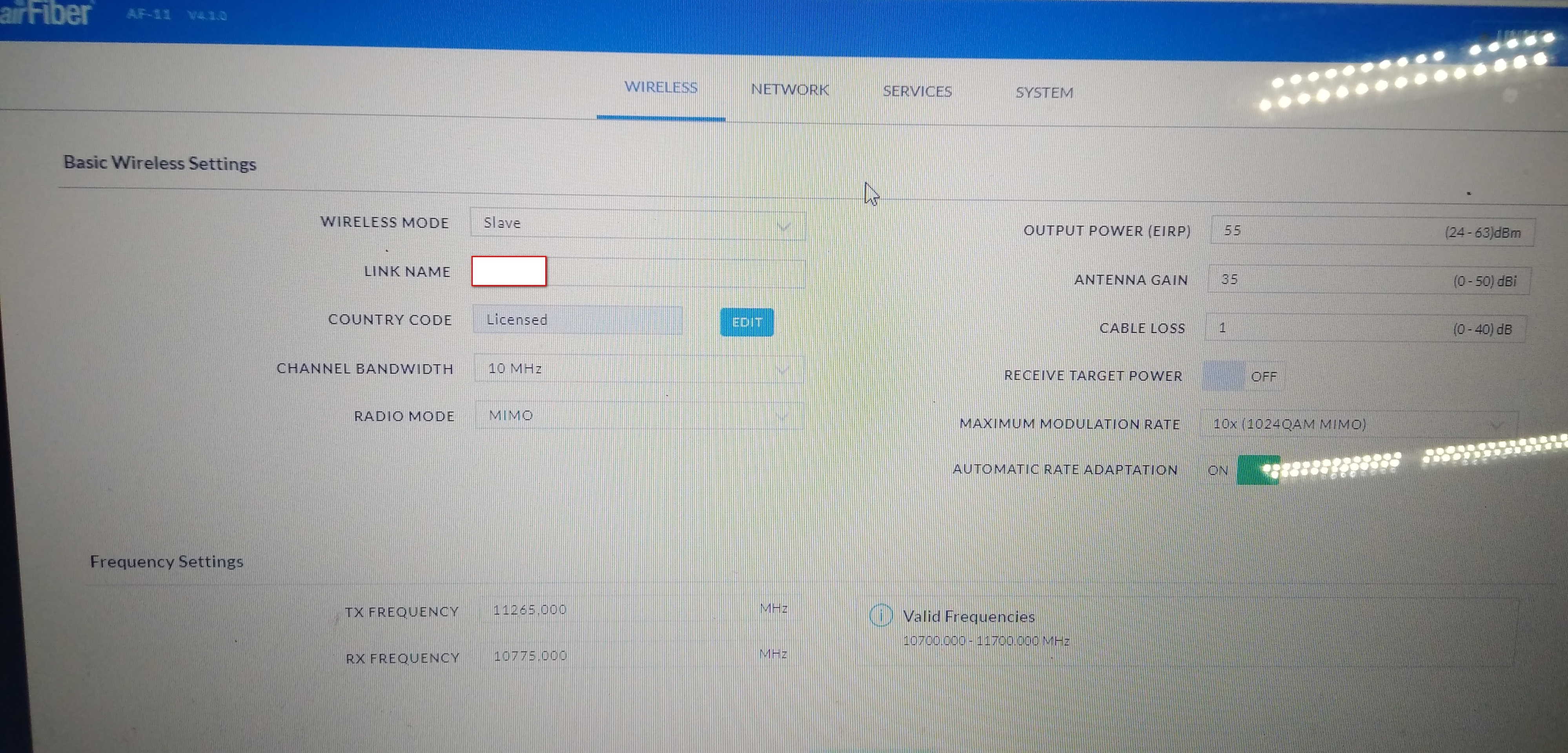

Какие TX и RX мне указать на мастере, а какие на слейв? и dbi для антенн?

Еще вопрос, у меня на Мастере должны быть дуплексеры стоять 1-3=3-1, а на слейве 3-1=1-3?
Прошу помощи, т.к. завтра уже необходима установка.
6.922
Вероятно так. Т.к. wifi - по своей сути полудуплекс, кстати на тех ссылках сразу написано. Если передача идет больше на клиента - то как Вы написали - правильно.

Скрины

terentevsd
239
Все ТХ и РХ устанавливаются в зависимости от расстояний, и шумов на данной частоте

Вы подскажите, где указать расстояние для точек или он автоматически его настраивает? А так же 56MHz ,выставлю и 30 dbi скорость будет ближе к 1,2 Гбит?
terentevsd
239
Все эти настройки устанавливаются после расстановки и позиционирования.
Distance авто

А BAND WITH она же ширина канал - чем больше тем больше скорость, тем меньше стабильность
Опять таки все от расстояния и зашумлености
Если в чистом поле - то ширина на МАКС

И да, так не ответил никто, как понять: Если у вас комплект лоу бенд, исключите подключения high
terentevsd
239
На видео подключения 2мя дуплексерами - режим MIMO Low и High band
У вас, я так понял режим SIMO т.е. подключение одним дуплексером.
Поэтому - исключить, это означает что второй искать и подключать в вашем случаи не надо.
Так у меня везде Low-Band'ы, по 2 дуплексера на каждой точке, это же мимо вроде. 1-3=3-1 и 3-1=1-3, это разве СИМО?
terentevsd
239
если по 2а - то мимо, только разброс частот с меньшем шагом между прием передачей
