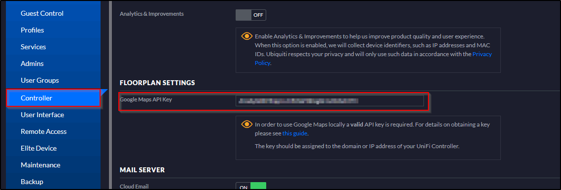

После создания ключа заходим в раздел Контроллера и добавляем полученный ключ.
FloorPLAN Settings
In order to use Google Maps locally a valid API key is required. For details on obtaining a key please see this guide.
The key should be assigned to the domain or IP address of your UniFi Controller.
