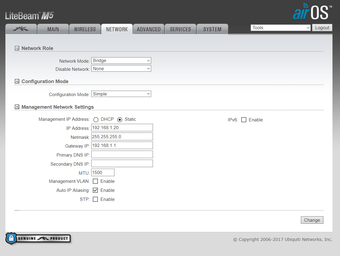

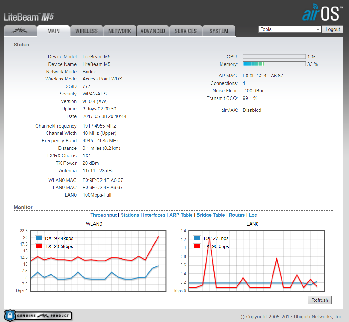

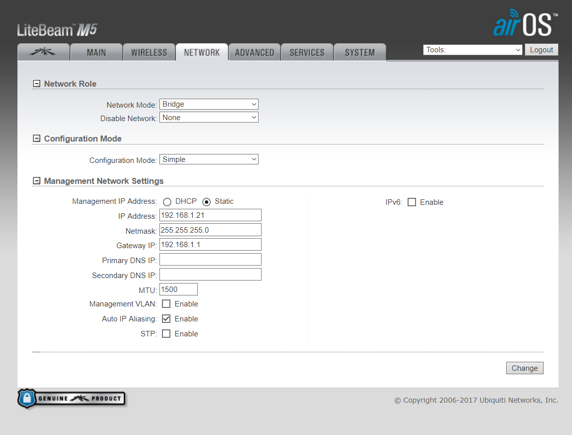

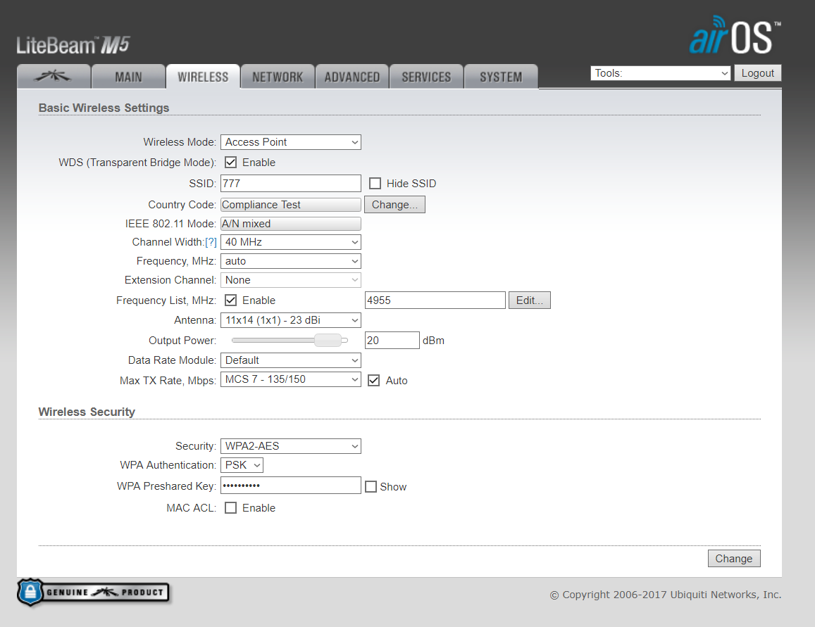

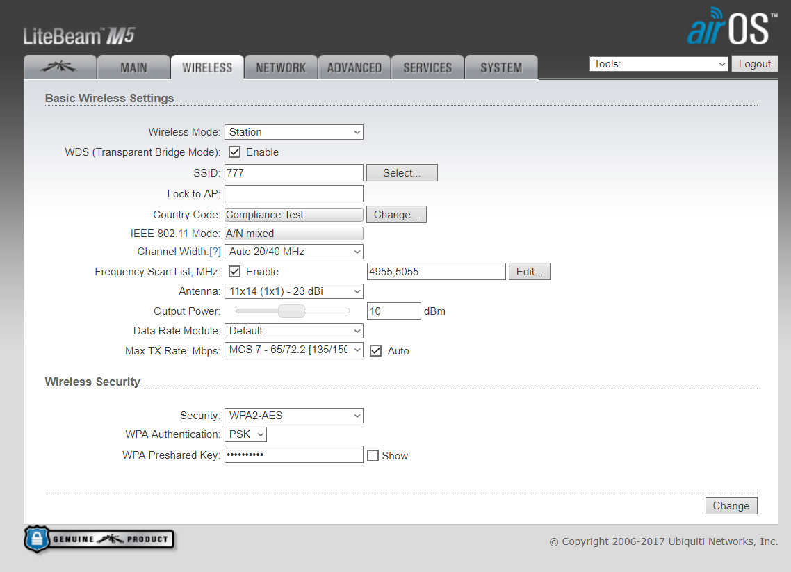

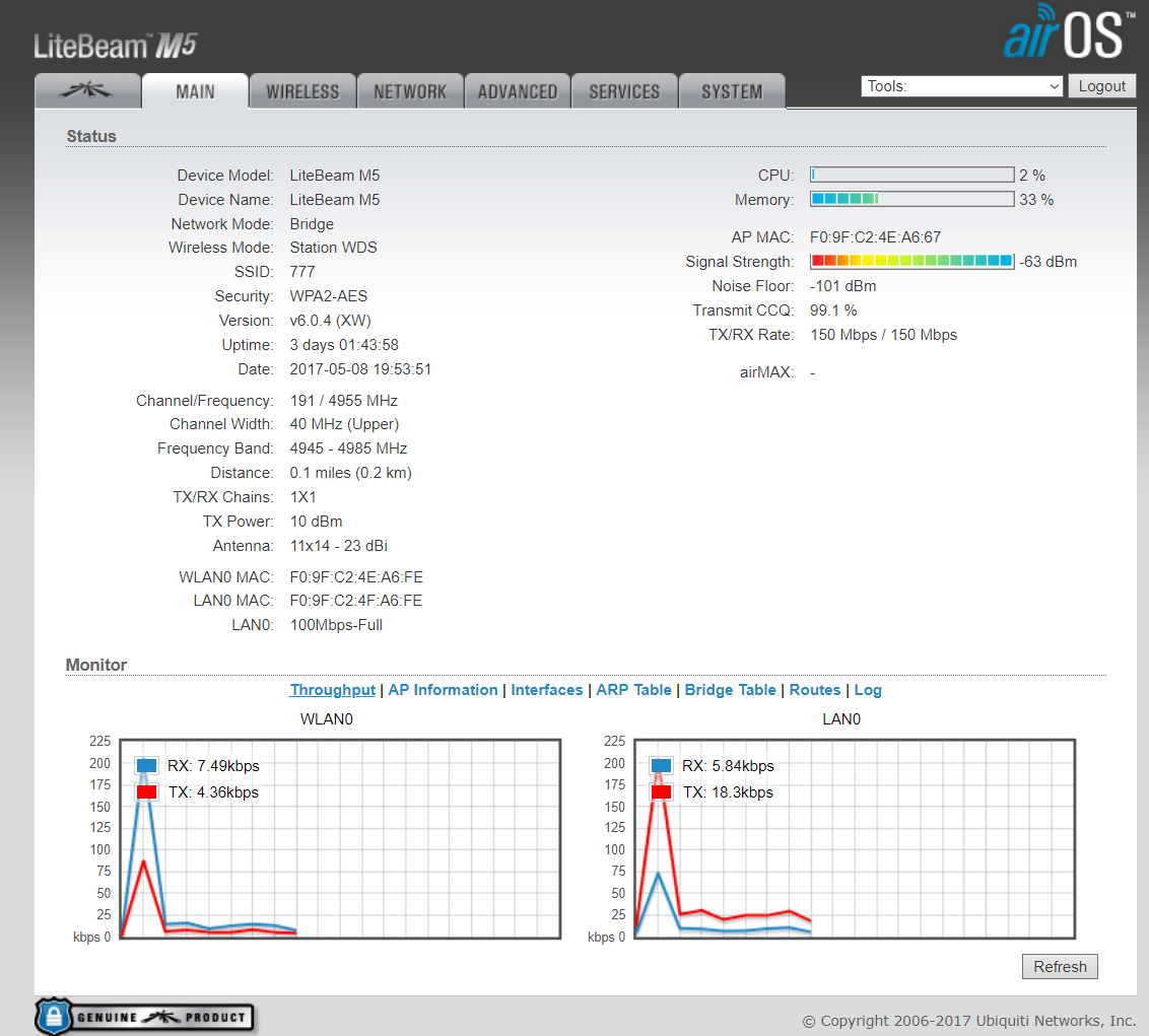

Здравствуйте! Возможно тема понималась и не раз, но сколько не ищу не могу найти ответа. Вообщем вопрос в следующем: есть мост из двух LiteBeam M5-23, один стоит на крыше многоэтажки (ip 192.168.1.20), другой на моем частном доме (ip 192.168.1.21). В тот, что на многоэтажке заходит кабель провайдера. После же точки, которая на моем частном доме, стоит Wi-Fi роутер (ip 192.168.1.1), на котором поднимается PPoE и который раздает DHCP. Все работает отлично, но при такой схеме подключения я не могу зайти в веб интерфейсы обеих точек. Но если точку, которая у меня на частном доме воткнуть напрямую в комп, и на сетевой карте компа прописать ip например 192.168.1.22 и так далее и маску 255.255.255.0, то на точки я могу зайти. Как сделать так, чтобы при подключении через роутер я тоже мог заходить на точки? Настройки точек и схему сети прилагаю в скиншотах

если с компа напрямую (минуя роутер) заходишь на точки ищи проблему в роутере я бы просканировал ip диапазон 192.168.1.1-254 ну и поменял ip роутера, на свободный (но не 192.168.1.1)
Первый вариант: надо точкам присваивать адреса из подсети провайдера и заходить по этим адресам.
Второй вариант, надо дома ставить роутер, который умеет прописать второй адрес на WAN
Тогда делать так:
первая точка 192.168.0.20
вторая точка 192.168.0.21
роутер: WAN PPPoe + второй статический адрес на WAN 192.168.0.23
и LAN роутера остается 192.168.1.1
I
ivangorobtsov
4 Июл 2017
Благодарю! У меня роутер прошит DD-WRT, гляну, может там есть такая функция
P.S. все получилось, спасибо еще раз. Выбрал в настройках WAN PPoE Dual и задал второй IP
