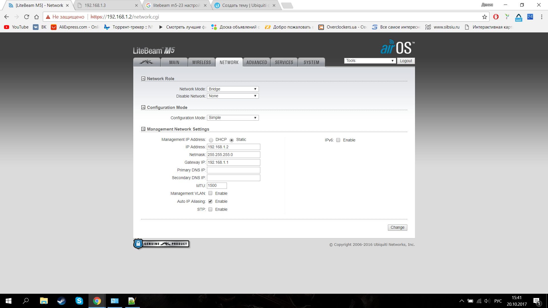

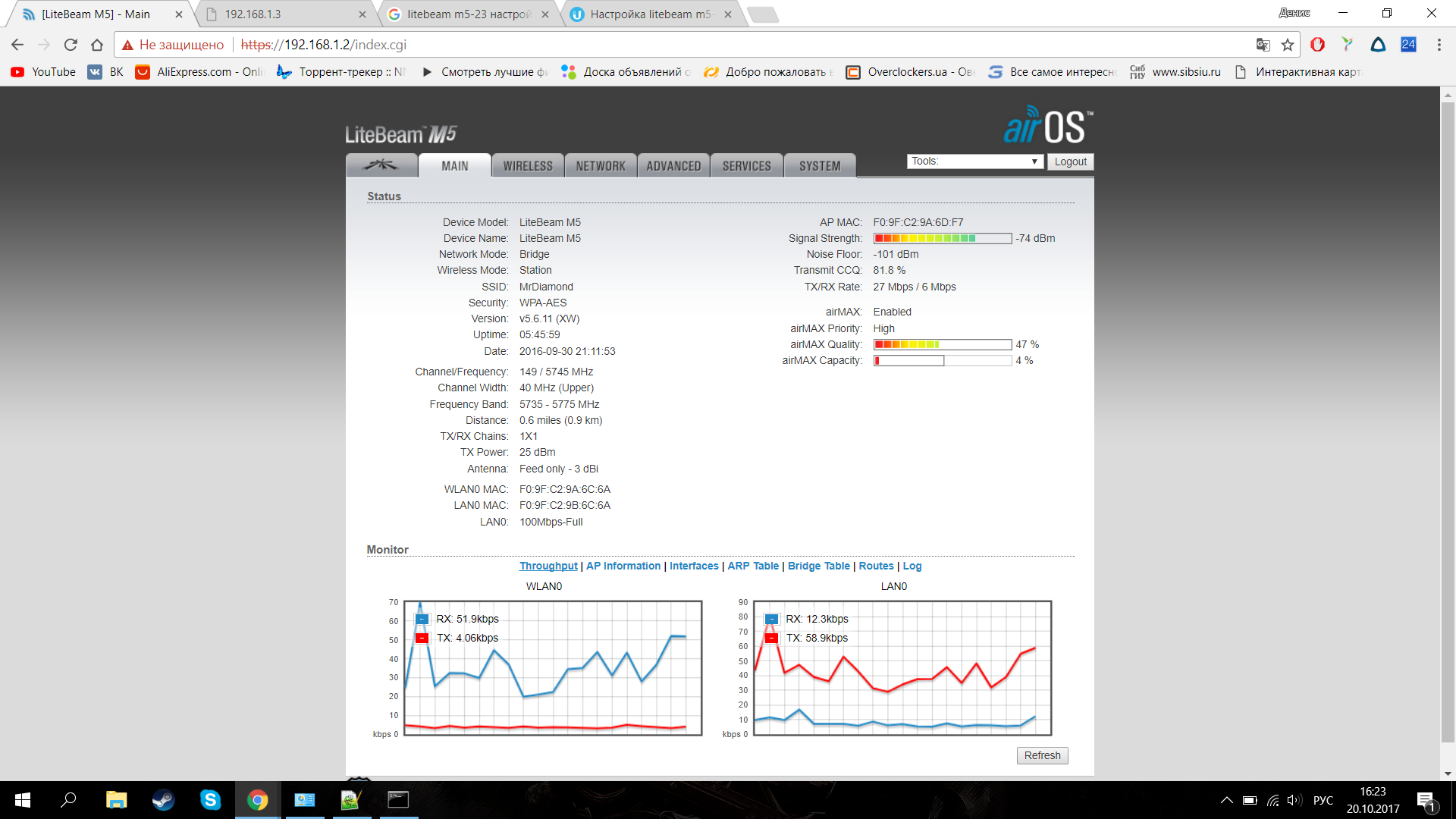

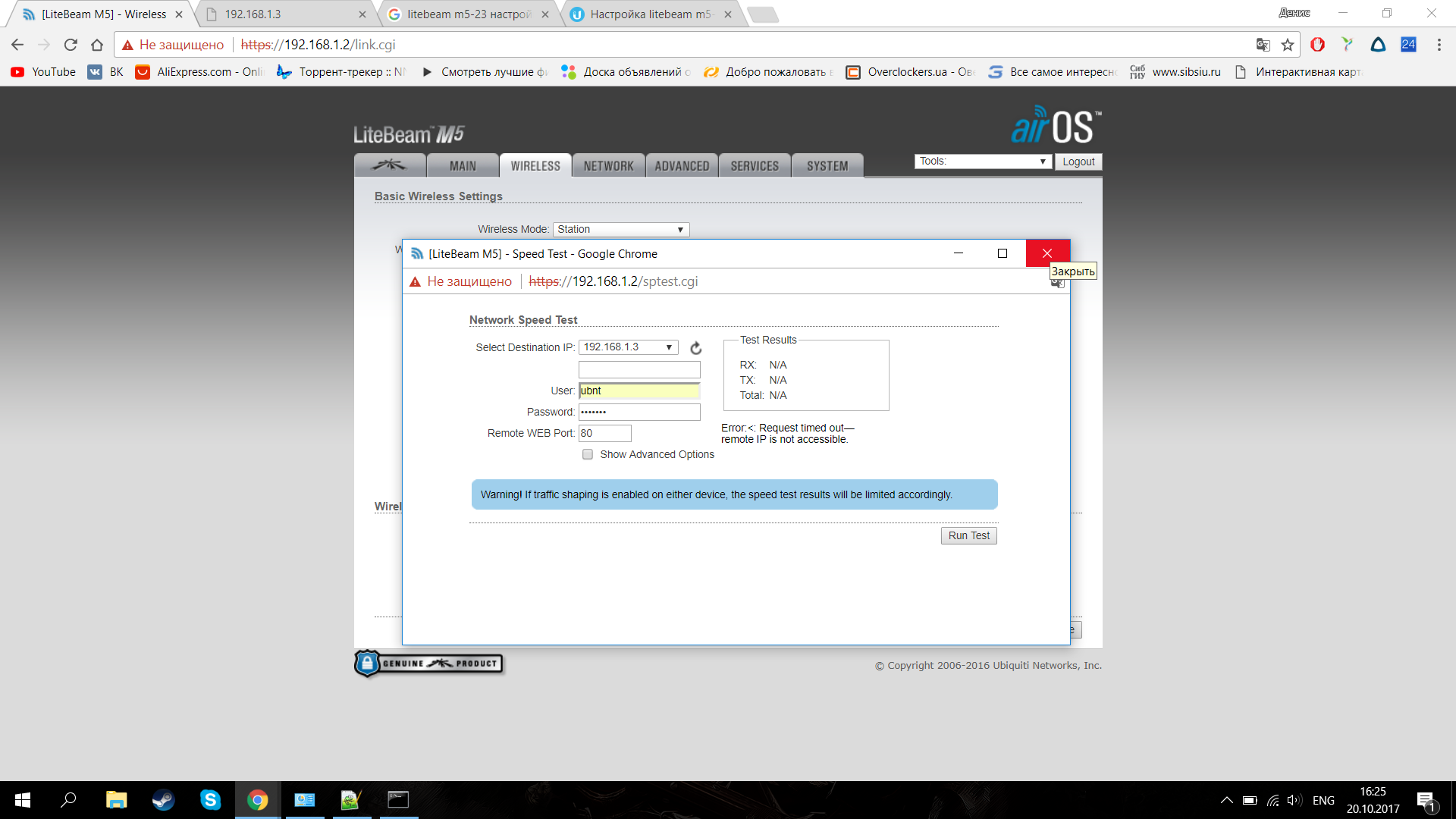

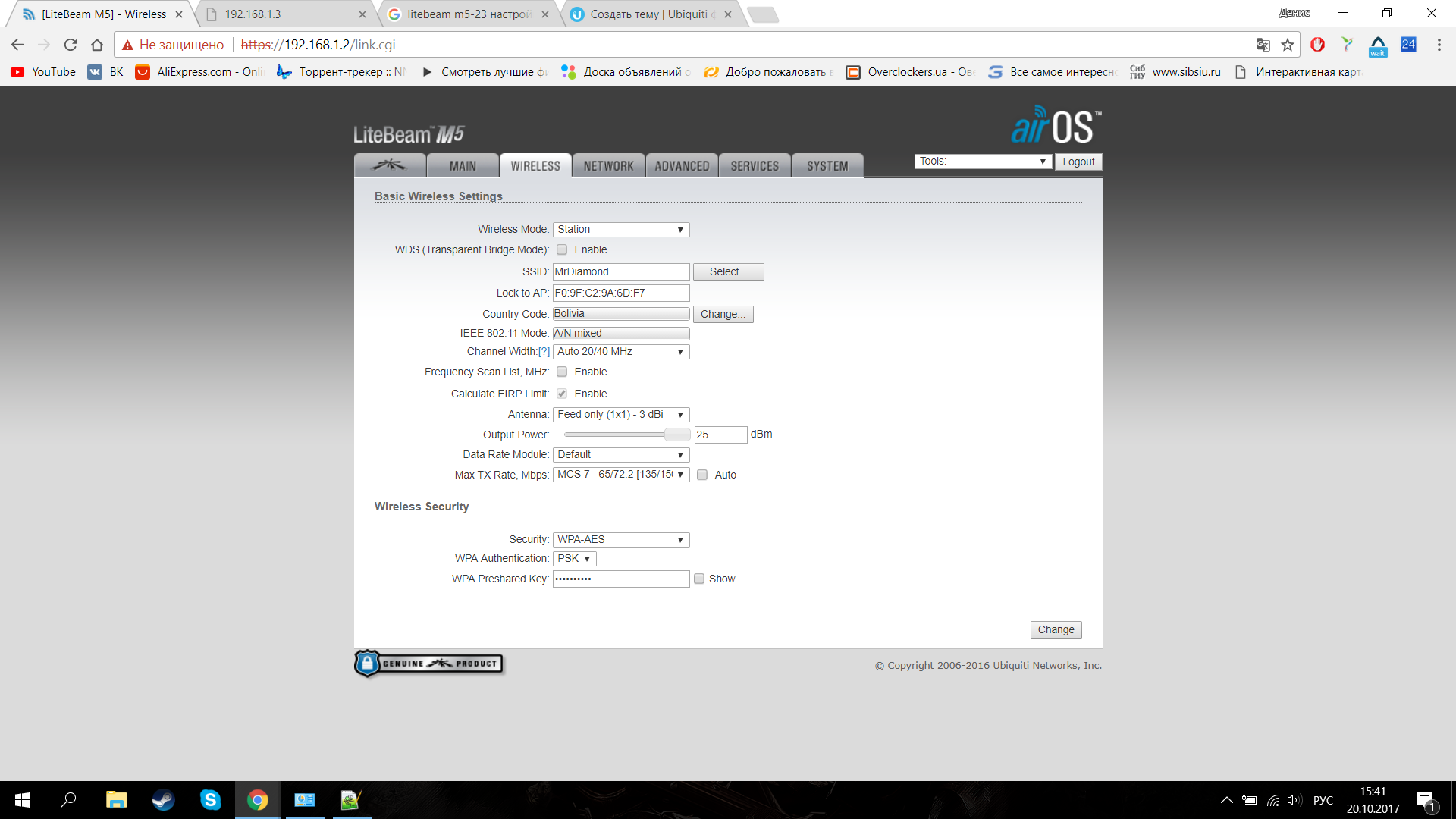

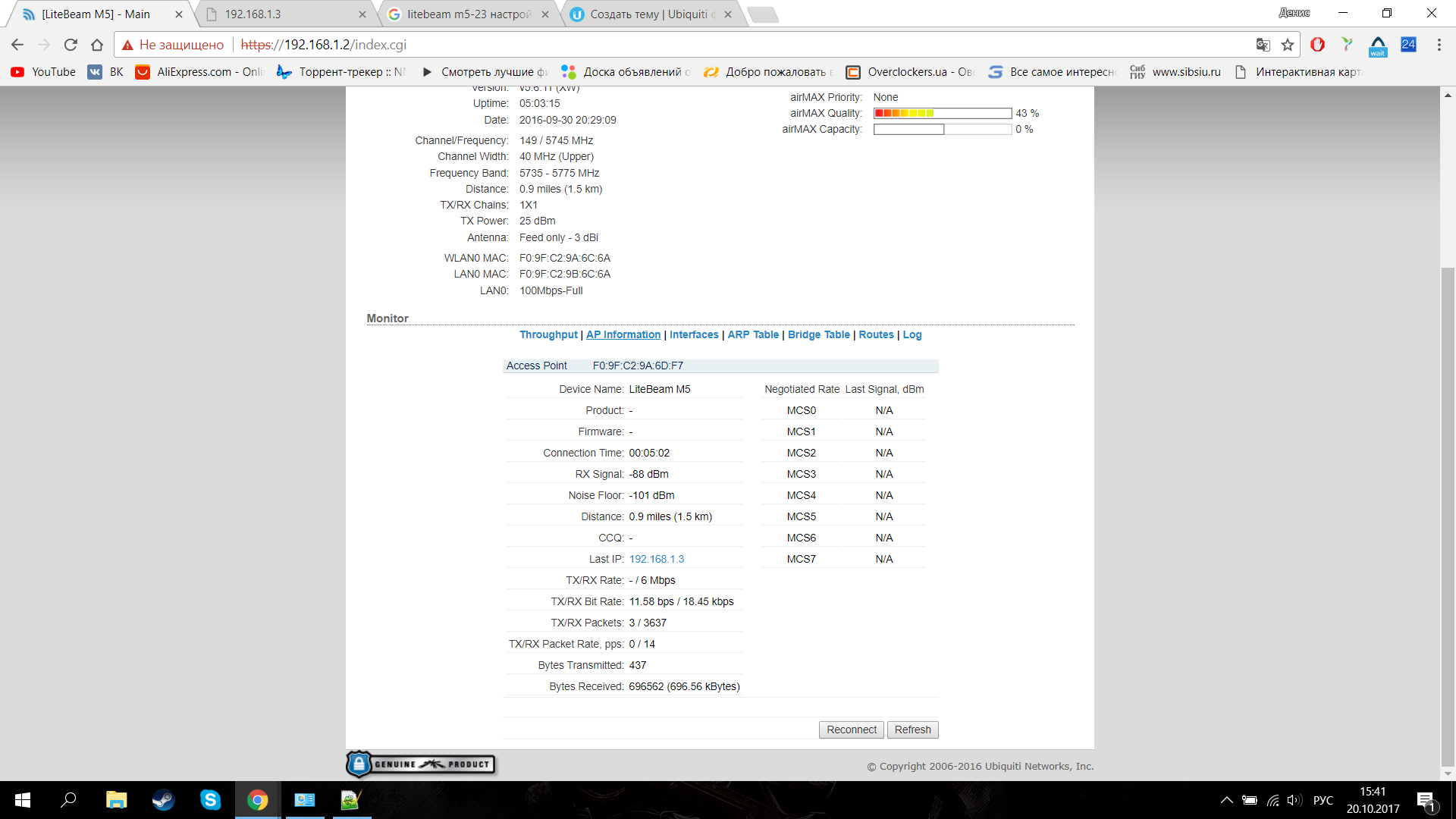

Всем привет. Такая проблема возникла. Дома настроил точки в режиме моста. После установил одну дома, другую на крыше многоэтажки. Антенны друг друга видят, соединение между ними есть, но почему то данные не идут.
    342,1 KB · Просмотры: 921
    269,7 KB · Просмотры: 1.023

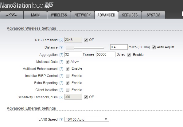

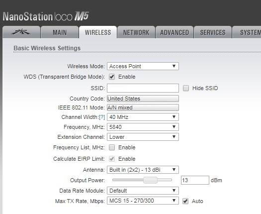

Не полные данные. Сессию кто именно поднимает? Роутер у вас дома или "тарелка" на крыше многоэтажки? Вкладка "Advanced"
Исправить:
1) Поставить везде галочку на "WDS";
2) Max TX rate - поставить галочку "Auto"
3) Обновить прошивки до самых последних.
M
Исправить:
Дело в том что пока антенны были дома все прекрасно раюотало, но после подключения возникли проблемы

Вы так и не написали, что именно поднимает сессию, антенна на крыше или ваш роутер?
Если сессию (интернет) поднимает ваш роутер, то измените на обеих антеннах все, что написал выше + "Antena - feed only 3" - поменяйте значение.
Если сессию поднимает ваша антенна на многоэтажке, то нужны другие настройки.
Нет полных данных - нет конкретного ответа.
И еще: антенны должны быть в прямой видимости. Не должно быть никаких препятствий между ними.

Страну в настройках надо поменять чтобы мощность добавить.
airmax ом вообще стоит пользоваться?
Country code на обеих тарелках смените на United States - мощность автоматически прибавится. Выключите AirMax.
Такое ощущение: или между ними "препятствия" или вы где-то еще накосячили.

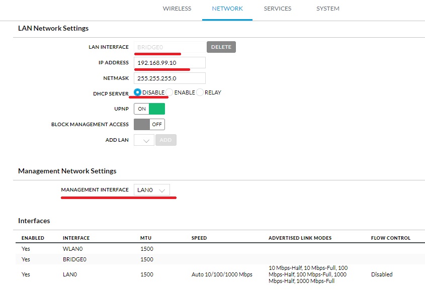

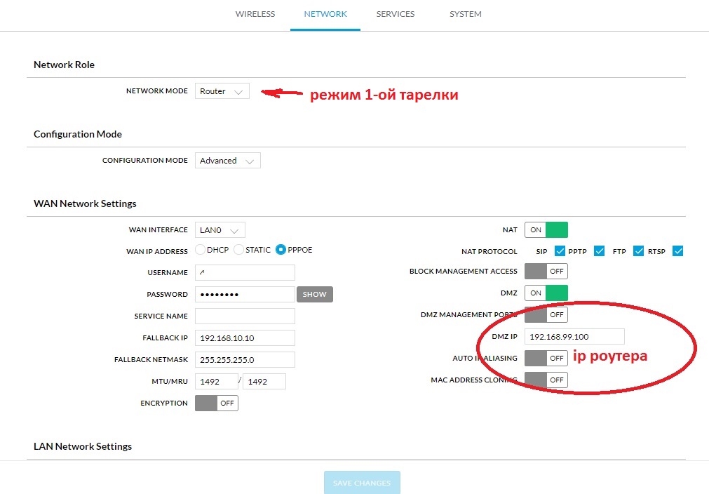

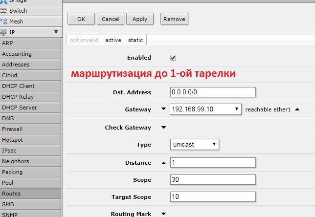

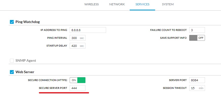

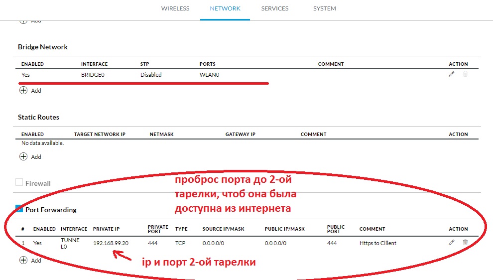

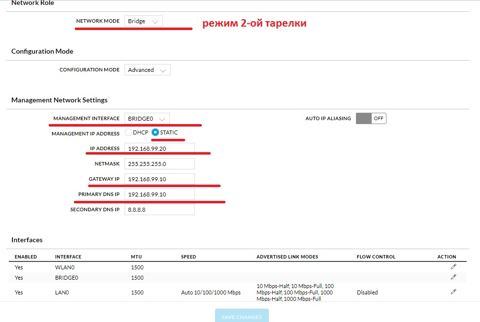

Выкладываю настройки свои тарелок. Оборудование: POWERBEAM 5AC 400 - 2шт. Mikrotik 750Gr3. Авторизация у провайдера поднимает первая тарелка через PPPoE. Статический ip. Тарелки и роутер видны через интернет. MAC у провайдера "светится" только 1-ой тарелки. Поехали:
1) IP 1-ой тарелки 192.168.99.10
2-ой 192.168.99.20
Роутера в DMZ 192.168.99.100

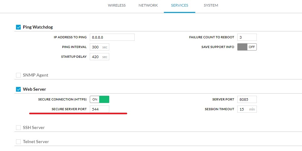

2) Скриншоты настроек 1-ой тарелки, которая поднимает PPPoE с DMZ роутера 192.168.99.100 + проброс порта на 2-ую тарелку, чтоб она была доступна с интернета. Сразу скажу: меняйте стандартный порт у 1-ой тарелки 443 например на 544, а 2-ой на 444.

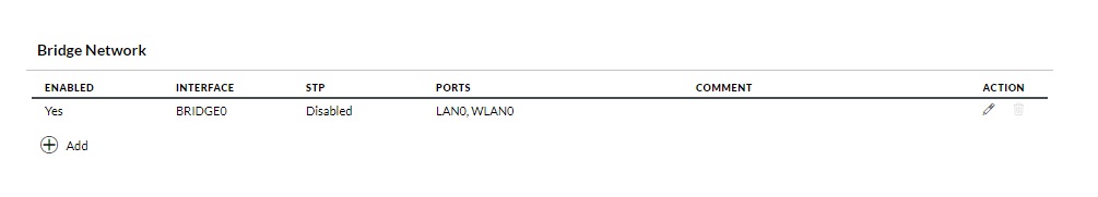

3) Скриншоты настроек 2-ой тарелки:

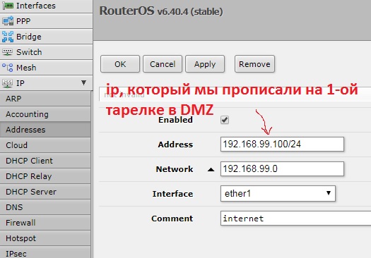

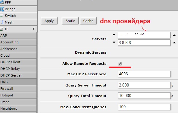

4) Скриншоты настроек роутера:
Всё, теперь у нас есть интернет, а провайдер видит только 1 мак адрес.
После всех манипуляций, чтобы попасть на оборудование набираем:
а) Попасть на 1-ую тарелку: https://ваш_ип:544 - обязательно через https
б) Попасть на 2-ую тарелку: https://ваш_ип:444 - обязательно через https
в) Попасть на роутер: http://ваш_ип:9999
