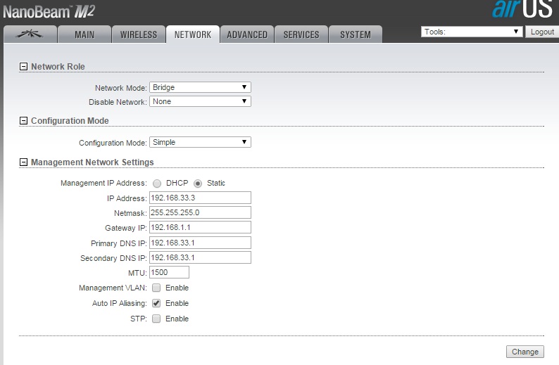

Здравствуйте,помогите настроить оборудование таким образом ,что бы я мог получать к нему доступ при режиме - Клиент\авторизация PPPoE\и по проводу к роутеру ZYxel keenetic giga 2
cfg приложил!

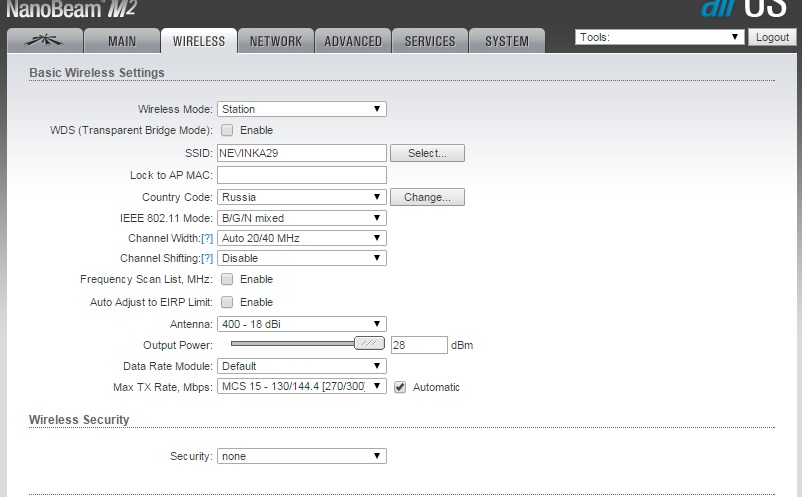

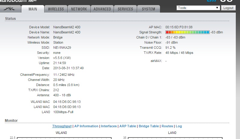

Еще меня беспокоит параметр Transmit CCQ,временами он падает ниже 90% и в онлайн игре начинается нестабильный пинг,точка у провайдера ubiquiti NS2 ,расстоянии до точки около 900метров ,помех в прямой видимости нет,если понижать мощность передатчика ,то эти лаги становятся очень частыми,поэтому я выставил максимум 28dBm

Ccq низкий, т.к. точки скорее всего не направлены непосредственно друг на друга - нужно крутить их.
а еще у вас щас точка в режиме бриджа работает и сеть настроена не совсем правильно как я понимаю: подсеть 33 а шлюз из 1-ой
Правильно подсказывают вам Arastegaev. Или у вас плохая прямая видимости к этому еще недостаточно высоты.
