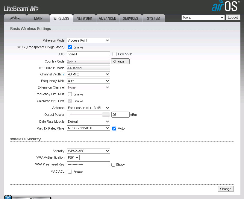

Здравствуйте, можете подсказать как лучше настроить соединение через 4 LiteBeam M5. На основное здание поставили 1 точку.. На холме установили столб, на нем две точки будут. Нет прямой видимости из-за холма. И еще одну на дачу. К нему будет подключен роутер. Подскажите как лучше настроить их???

2 обычных моста. На основном здании точка доступа -на столбе станция, вторая на столбе точка доступа -на даче станция. Ставьте фиксированные адреса чтобы в сети все антенны были вам доступны.

Вот так настроил точку на основном здании и 1-ую точку на столбе . присвоил им статические адреса. Можете подсказать на 3 и 4 точках какие нужны настройки? Сам не шарю в теме, все делал по инструкции с сайта
вторую пару так же настраивайте. только имя сети сделайте у них другое например хоум 2. И адреса соответственно другие) антены на столбе соедините между собой. Кстати вопрос, а на холме как антенны запитали? там электричество есть?
Да подвели 220В. А они увидят друг друга (2 и 3) автоматом? А другие адреса какие ставить, из той же сети?
